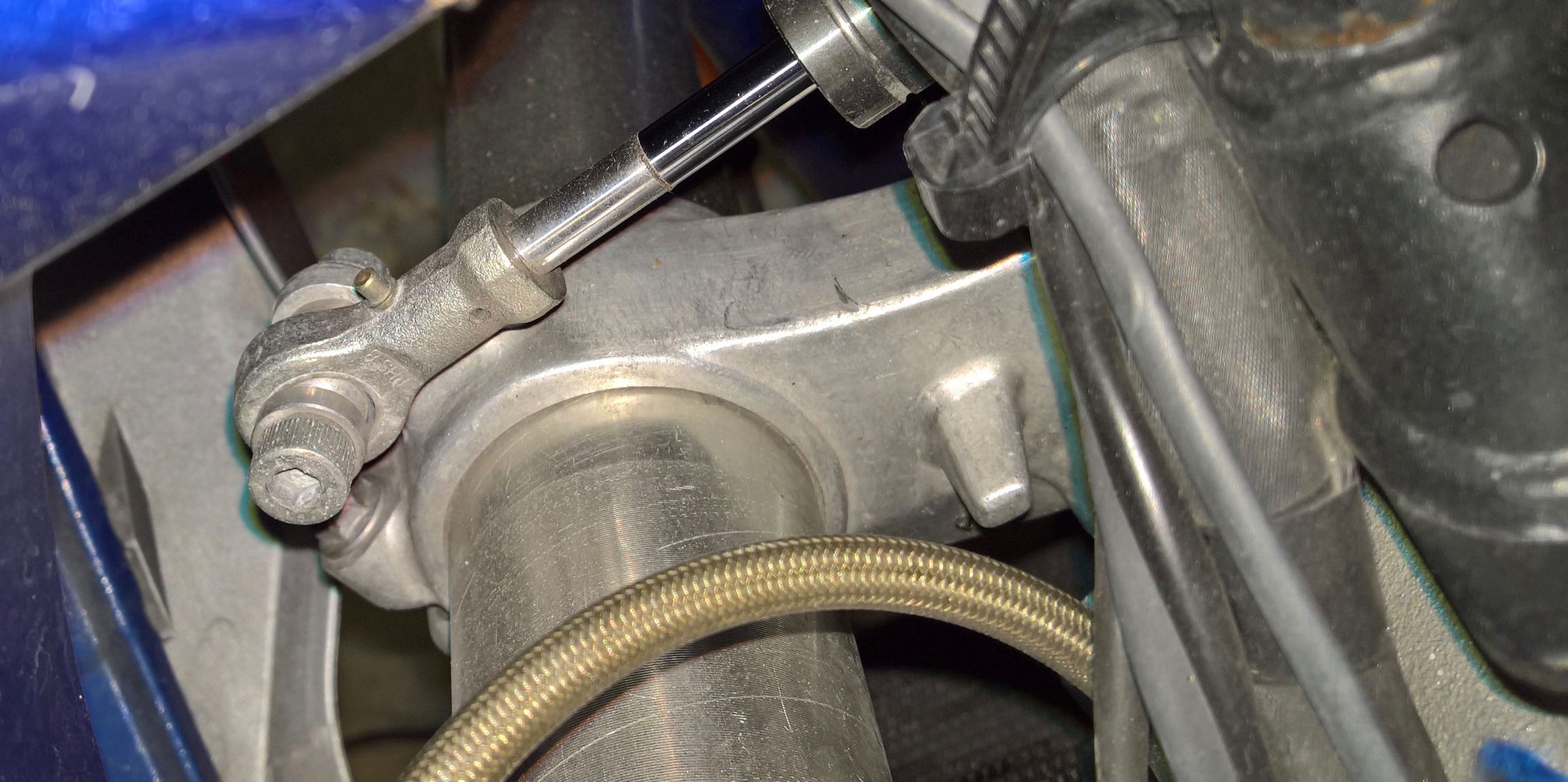

Ich hab den Originalen verbaut. Hab die Hülse weggelassen und den Dämpfer direkt an den Rahmen geschraubt nit nem kleineren Spacer. Der Dämpfer dann auf die Brücke geschraubt. Am Dämpfer hab ich dann etwas abgeschliffen, damit die Brücke nicht ansteht. http://www.svrider.de/Forum/download/file.php?id=31742

Re: Welchen Lenkungsdämpfer nach Gabelumbau?
Danke, das mit dem direkt abschrauben probier ich auch mal.
Von welchem Motorrad ist deine untere Gabelbrücke?
Is ne komplette GSXR 750 K5 Gabel

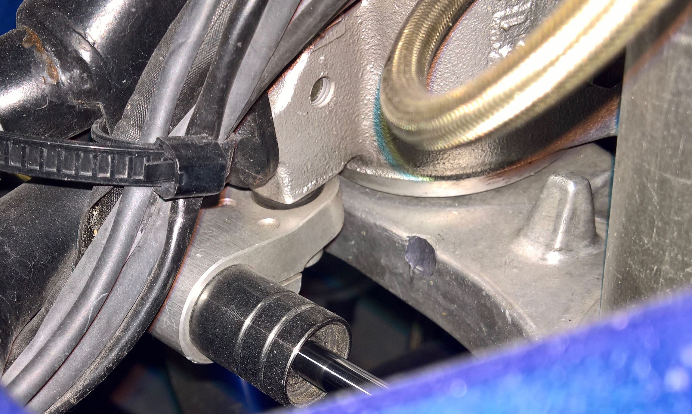

ich habe K2 Brücken drin und einen LSL Dämpfer. Das sollte aber auch mit dem Originalen passen.
Ich habe am Rahmen mit dem Dremel ca. 3mm runtergenommen. halt nur soviel, dass der Dämpfer nicht mit der unteren Brücke Kontakt bekommt. Das geht ganz ohne Spacer. Das Lager wird direkt an den Rahmen geschraubt, also ohne Hülse aber mit den Lagerabdeckungen. Ach ja, für die Schraube habe ich minimal an der unteren Gabelbrücke eine Kehle mit dem Drehmel reingefräst. Sonst wäre die Schraube der Lenkungsanschlag. Das andere Ende dann am Befestigungspunkt der Gabel anschrauben. Ebenfalls ohne Spacer usw.
Ich hab den Schraubenkopf leicht im Durchmesser abgedreht. Muss man halt normal anziehen dann geht der auch nicht Kaputt.
Dann geht sichs auch aus mit der Schraube und der Gabelbrücke.
