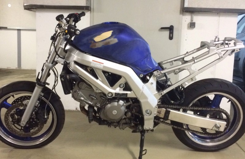

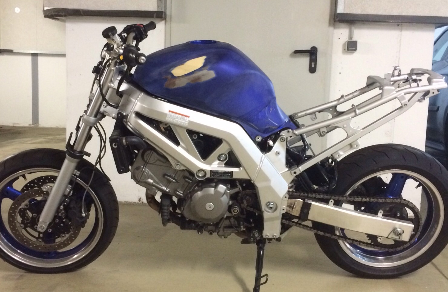

Habe letzte letzte Woche eine SV 650 Bj. 2003 ergattert. Was sie mal werden sollte weis ich nicht aber auf jedenfall war sie komplett zerlegt.
Da ich für die Straße schon 2 Moppeds habe, kam mir schnell der Gedanke sie, für ein paar Renntraings nächstes Jahr, zu einem schönen Nacken Racer zusammen zu bauen.
Also alles was dort war in den Hänger und ab nach Hause. Jetzt steht sie zu mindestens mal wieder rollfähig da und der Spaß an der Elektrik kann beginnen.
Es gibt ja wirklich sehr feine Teile für die SV zu kaufen vom Alu super light Heck Rahmen bis sonst was. Doch ich möchte das ganze erstmal als "Low Budget" Projekt durch ziehen und wenn sie dann den erhofften Spaß bringt kann man ja noch mit feinen Teilen aufrüsten :mrgreen:
Bis jetzt sind verbaut:
- ABM Superbike Gabelbrücke mit SB Lenker
- passende Stahlflex Leitungen für vorne
Ich freue mich auf eine lustige Schrauberei für die Langen Wintertage
Gruß Rabbit

Na dann viel Spaß beim Schrauben.
Hast Du die Gabel geprüft, sieht auf dem Bild aus, als hätte die einen Schlag ab. Kann aber auch durch die Perspektive täuschen.
Das strippen des Kabelbaums würde ich wenn Du mit der Elektrik nicht vertraut bist lassen.
Ist kaum Gewichtseinsparung und mit Zündschloss (100 Ohm Widerstand) und Kupplungsschalter (Einspritzdauer) mußt Du dir was einfallen lassen.

@2blue: Gabelholme sollten gerade sein die habe ich mir auch angeschaut, die wurden auch schon getauscht die originalen krümmen habe ich auch hier.
Gabelbrücke wird zur Sicherheit aber auch noch vermessen!
Da mich das Thema Fahrzeug Elektrik sehr interessiert werde ich mal schauen wie weit ich mich da durch kämpfen kann, habe gestern beim öffnen des Kabelbaums auch schon die ersten defekten Stellen gefunden.
Möchte sie jetzt erstmal so mit dem Original Kabelbaum zum laufen bekommen und dann Stück für Stück den Kabelbaum kürzen, dass ich dann auch weis wo der Fehler liegen kann.

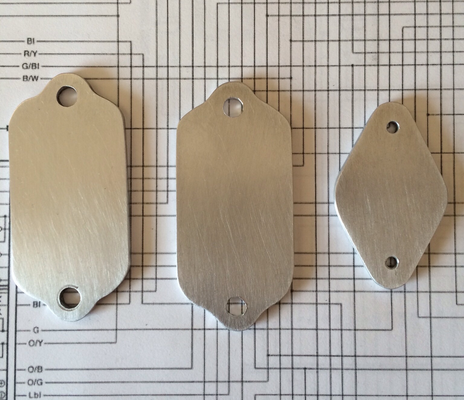

Habe gestern Abend noch was gebastelt, kam der Dremel mal wieder zum Einsatz :mrgreen:
Demnächst soll es noch einen Satz aus Lasergeschnittenen Aluplatten zum verschließen des SLS geben falls noch mehr daran Interesse haben.

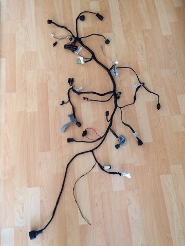

Also kam ich ich am ersten Abend mit dem ausgebauten Kabebaum, Lötkolben, einem DinA3 Schaltplan und jedermenge Kleinzeug nach Hause und breitete mich auf dem Esstisch aus :mrgreen:
Mission erfüllt, ich Bin zu Hause!
Den Kabelbaum habe ich komplett von altem Isoband befreit, alles sauber gemacht und die Kabel kontrolliert.
In diesem Zuge flog gleich alles raus, was nicht unbedingt benötigt wird.
850g habe ich jetzt Ca. Abgespeckt und Vorallem das wichtigste ist, Die SV gibt jetzt endlich Lebenszeichen von sich wenn ich auf den Starterknopf drücke.
Nachdem das geschafft ist habe ich den Kabelbaum vorerst mal mit Isoband sauber umwickelt, dass ich ihn mal einbauen kann. Eine letzte schönheits Kur bekommt er dann wenn alles soweit fertig ist und ich weis, dass am Kabelbaum nicht mehr geändert wird, denn hier habe ich noch so die ein oder andere Idee.
Jetzt werde ich erstmal soweit alles zusammenbauen was nötig ist um sie zu Starten. Vorher noch schön das Öl wechseln und paar Kleinigkeiten durch checken und dann mal schauen, dass sie anspringt und läuft.
Parallel dazu werde ich gleich mit dem Heck anfangen, dass ich dort auch die Elektrosachen sauber unterbringen kann.

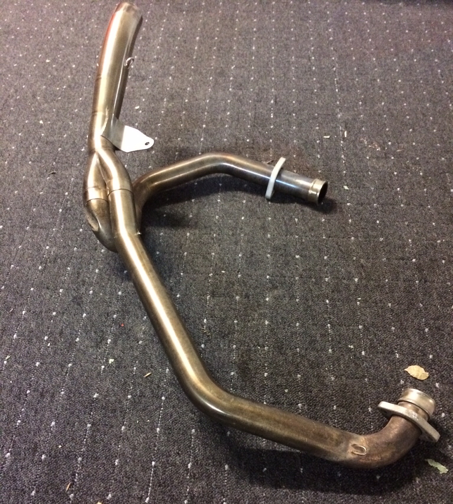

Heute kam ein bekannter vorbei mit etwas schönem aus seinem Teilefundus. Ein Akrapovic Titan Krümmer
Werde ihn mal anbauen und dann schauen wie sehr anders der verläuft, da immer wieder gesagt wird, dass man diesen sehr schnell durch schleift bei Schräglage.
Er hat zwar ne ordentliche Druckstelle aber nem geschenkten Gaul, schaut man nicht ins M... Wie man so schön sagt. Und jemand der das reparieren kann hätte ich auch schon an der Hand 8)

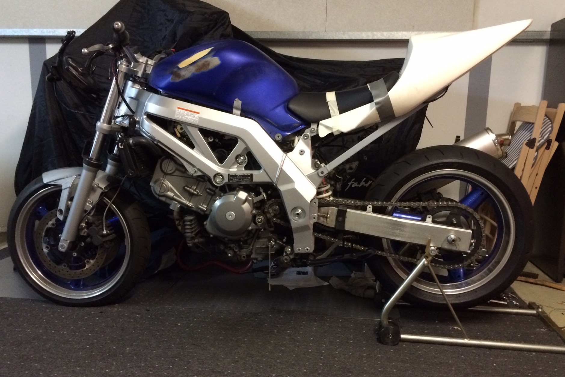

Beitrag von WhiteRabbit » 11.10.2015 8:59
So bis jetzt schonmal ein schönes Wochenende.
- Der Kabelbaum ist eingebaut und alles funktioniert
- Ölwechsel gemacht, das alte Öl sah noch sehr gut aus und der Magnet war frei von Abrieb
- Kühlflüssigkeit gegen Wasser getauscht
- originalen alten Luftfilter gegen einen K&N Filter getauscht
Dann habe ich direkt mal einen Liter Sprit eingefüllt und den Ersten Startversucht unternommen. Siehe da, sie springt an ;) gluck

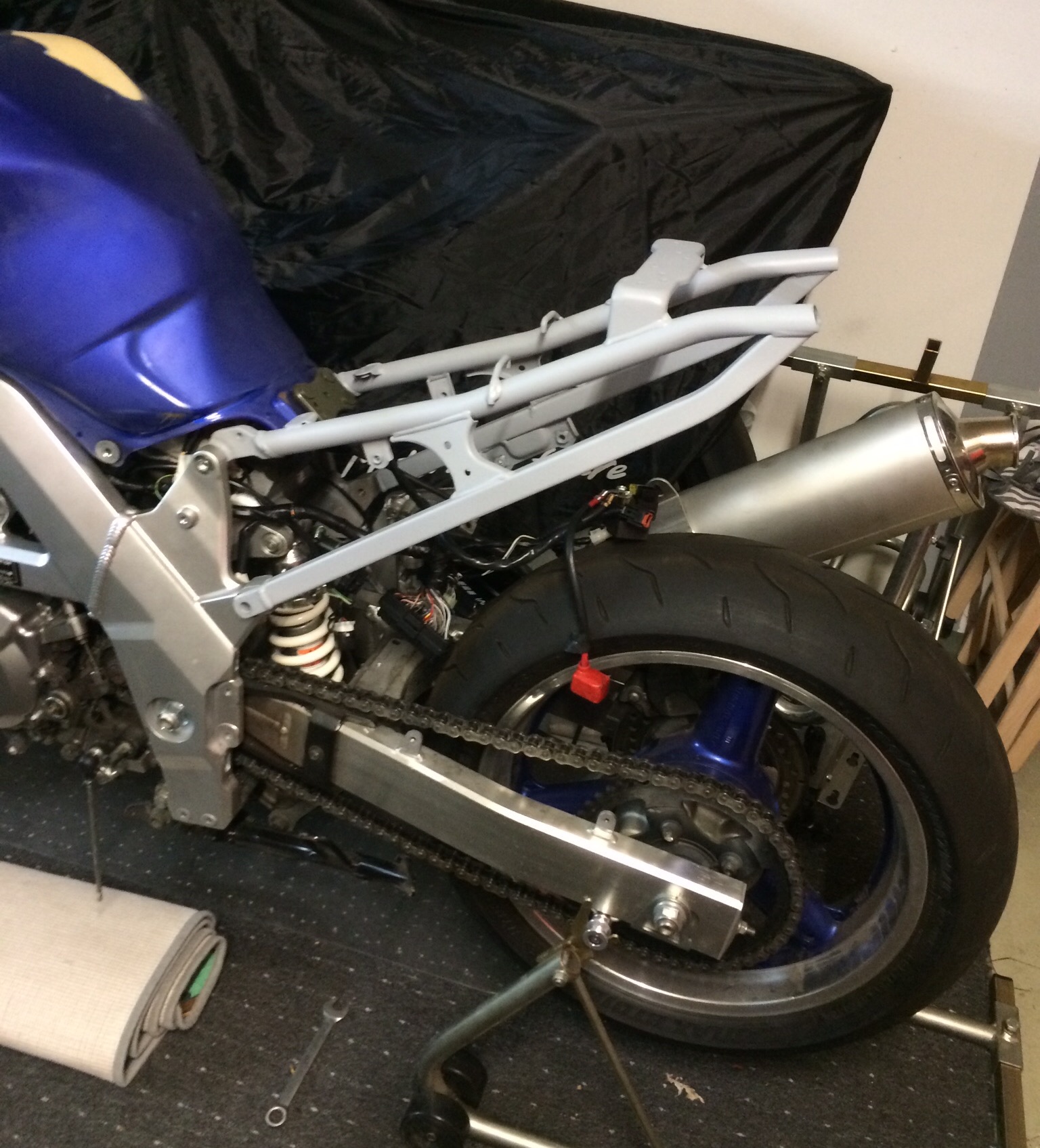

Dann habe ich die Woche den Heckrahmen noch soweit gekürzt, dass der GFK Höcker drauf passt und alle nicht benötigten Halterungen entfernt.
Sieht doch schon gleich viel besser aus als das blanke Gerippe
PS: Klebeband wird noch durch ordentliche Halterungen ersetzt ;)
