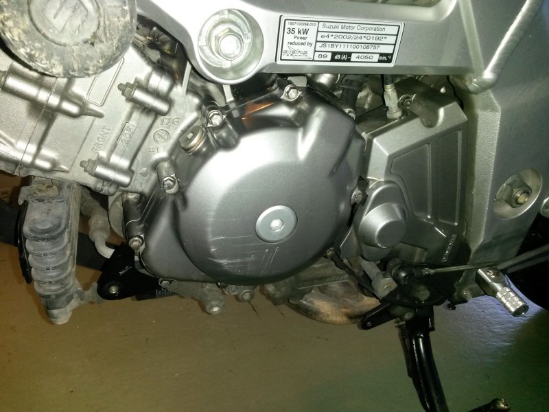

nachdem ich letztes WE einen kleinen Sturz hatte, den man eher als Rutscher bezeichnen kann, habe ich jetzt den Lenker und den Fußschalthebel ausgetauscht.
Dabei ist mir aufgefallen, dass an meinem Limadeckel auf der linken Seite Öl rauskommt, bisher war hier alles dicht.

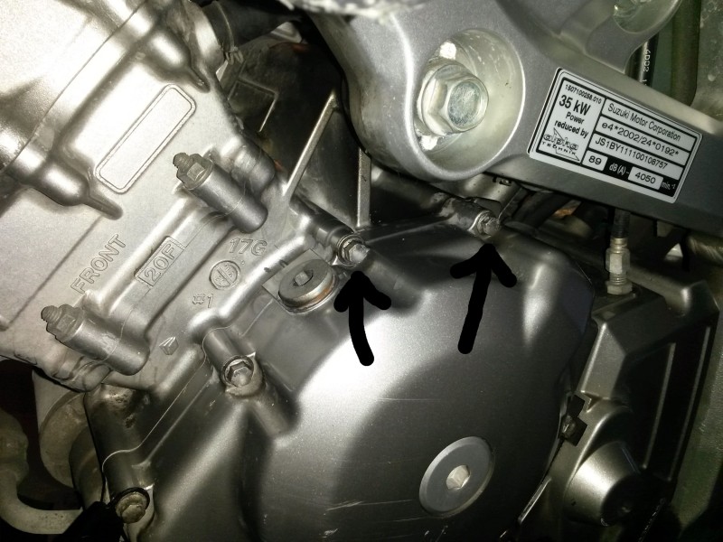

Habe ich mir gedacht, dass ich die Schrauben mal nachziehem aber 2 der Schrauben drehen durch (siehe Bild) und genau an diesen Stellen tritt auch Öl aus.
Ist jemand das Problem bekannt?
Wenn ich den Deckel öffne,muss ich davor das Öl ablassen, oder?
Ich habe mir jetzt mal eine neue Dichtung bestellt und werde dann mal den Deckel abnehmen, was mich halt verwundert, dass vor dem Sturz noch alle Schrauben gängig waren und gegriffen haben.
Hat es hier genug "Fleisch", dass ich notfalls ein Helicoil reinsetzen kann?
Habe mit 11 Nm angezogen, das müsste so doch passen?
Hat mir hier irgendjemand einen TiPP?
