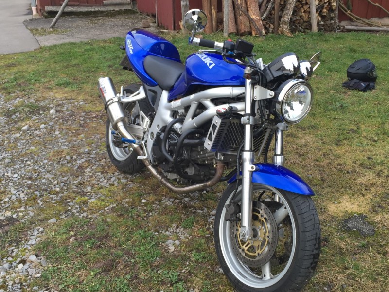

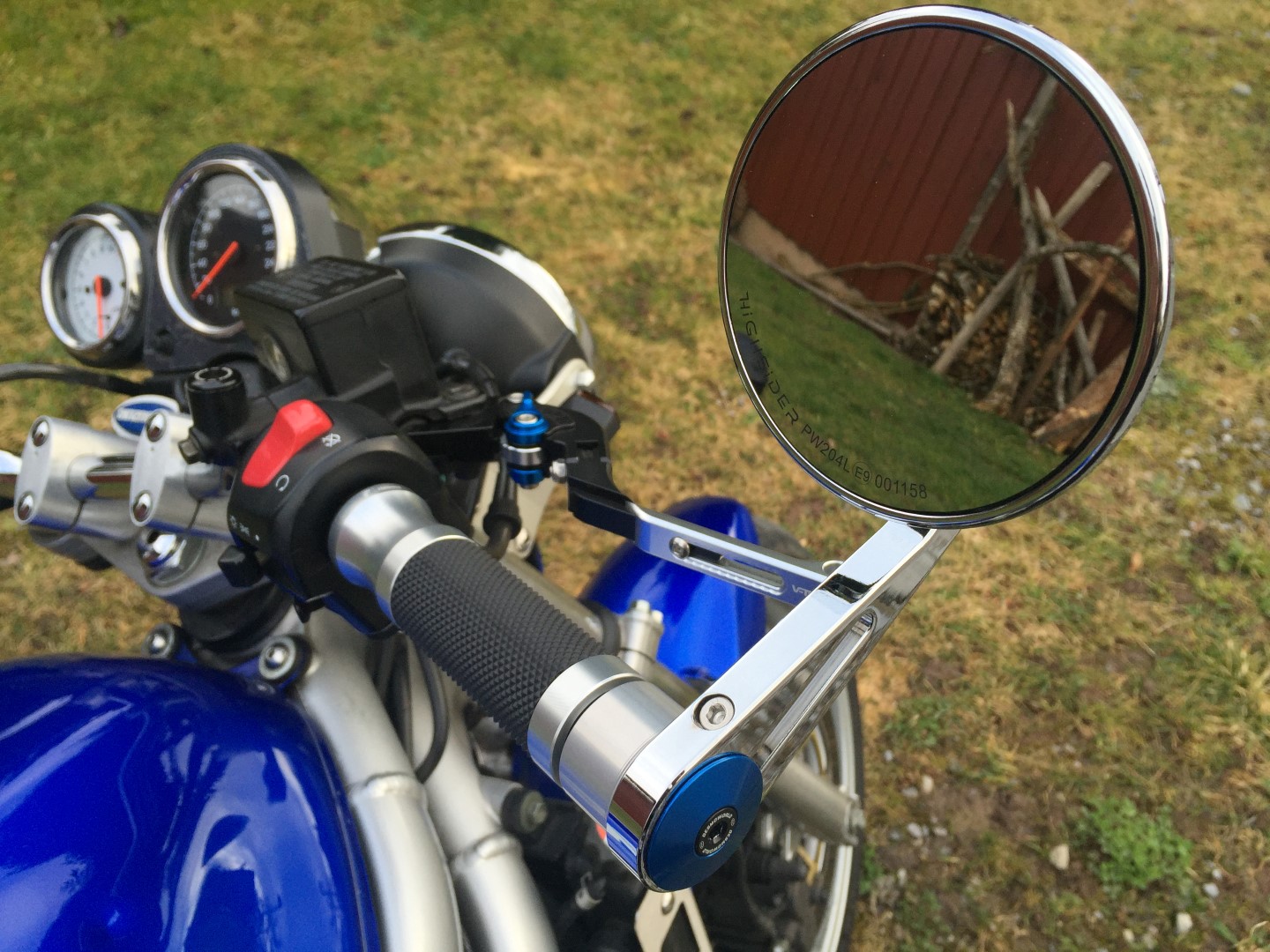

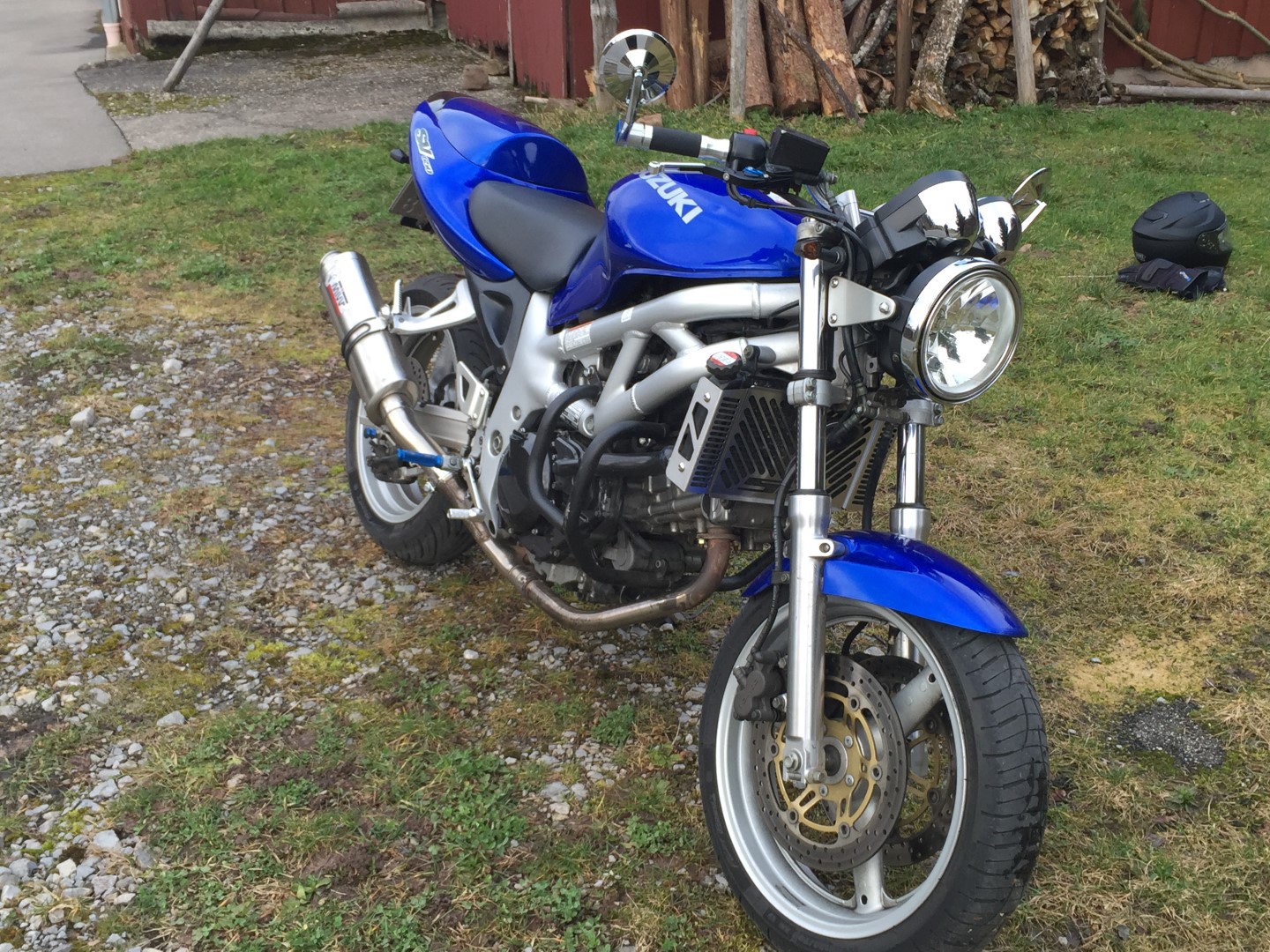

Also ich hab sie an Desmoworld Longline Lenkerenden montiert das rückt sie nochmal knapp 2cm weiter nach außen. Hab sie aber trotzdem nach oben montiert, da sie tatsächlich am Motorrad anschlagen würden wenn ich sie nach unten dreh, zumindest so wie sich das für mich dargestellt hat (hab es nur drangehalten kann mich also auch eventuell irren)
Sieht jetzt so aus :arrow:
Wenn du sie dennoch nach unten haben willst fällt mir nur ein Lenkernaschläge zu benutzten die verhindern, dass der Lenker so weit einschlägt und damit mehr Platz zwischen Lenkerende und Tank schafft. Verringert dann eben deinen maximalen Lenkeinschlag = größerer Wendekreis, aufwendigerers manövrieren.
Wäre dann so was http://www.b-g-racing.de/index.php?id_p ... er=product (sind welche für die Kante gibts aber bestimmt auch für die Knubbel, notfalls Türstopper nehmen und selber basteln.)
Gibt ja aber auch hier im Forum ein paar die sie nach unten fahren also theoretisch funktioniert es irgendwie.
