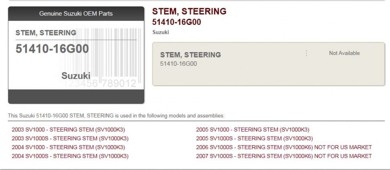

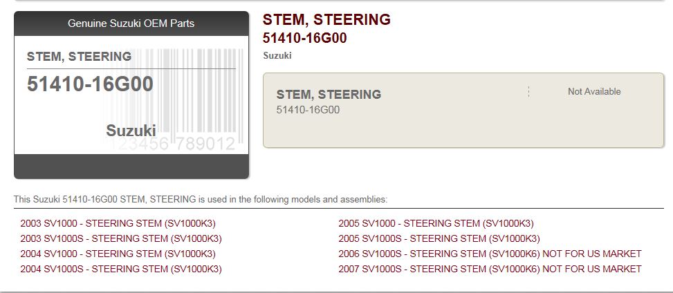

Das hab ich im Forum bzgl. der Knubbel, Kanten und 1000er schon öfter gelesen, was mich wundert ist aber das bei Ronayers.com die Untere Brücke bei "S" und "N" Modellen aller Reihen und Hubraumzahlen immer die gleiche Bestellnummer hat...???Kolbenrückholfeder hat geschrieben:Die Begriffligkeit Neigung ist in diesem Zusammrnhang falsch. Der Offset zwischen Lenkkopf und den Standrohren ist bei der N geringer gegenüber der S. Dadurch wird der Nachlauf größer und somit die Spurstabilität erhöht
http://www.ronayers.com/oemparts/a/suz/ ... m-sv1000k3 (Pos.1) "where used"
Auch Faktisch konnte ich bei der Knubbel an der unteren Brücke "S" mitder Lenkerplatte "N" keinen anderen Offset feststellen???

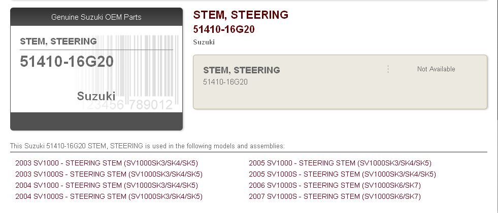

Re: Gabelbrücke Sv1000N auf SV1000S
Hier die Brücke der SV1000 S K3.
Der Fahrzeugtyp in den Klammern ist wohl der, bei dem dieses Bauteil ebenfalls Verwendung findet.
Der erste Eintrag führt scheinbar auf, bei welcher Fahrzeugwahl dieses Bauteil auch angezeigt wird.
Das muss man nicht verstehen.
http://www.ronayers.com/oemparts/a/suz/ ... k3-sk4-sk5
