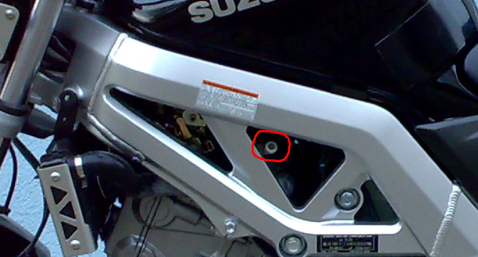

Nun zum Größeren Problem. Ich finde die einstellschraube nicht. Es heist
Die Leerlaufeinstellschraube befindet sich links unterhalb des Oberen Rahmenrohres im Rahmendreieck
Auf dem Bild dazu ist es leider auch nicht wirklich erkennbar. Geht das irgendwie Präzieser?

Beitrag von Munky » 23.01.2016 13:50
da

Ach soeinfach wäre es gewesen?! :D Auf dem Bild sah es so aus als ob das irgendwo unterm tank wäre... also hab ich die sitzbank ab montiert und den Tank hochgeklappt...
oh man dass hätte ich mir wohl sparren können. Danke für die schnelle antwort. Dann werd ich gleich nochma gucken gehn
