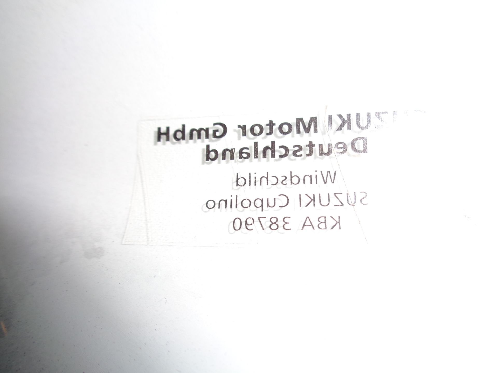

Hab gestern mal die org. Suzuki Minischeibe an den Scheinwerfer gehalten - sieht super aus mit ein bisschen böser Blick - die Frage ist, wo die Haltelaschen eingesteckt werden: aussen oder innen an den Halterungen oder zwischen Gummi und Verdrehsicherung, direkt am Scheinwerfer?

Hier sind mal Bilder von der Scheibe und ein Link auf die ABE - eine Anbauanleitung und Bilder im angebauten Zustand hab ich im Netz jetzt nicht gefunden ....
http://mediacdn.shopatron.com/media/mfg ... 986697.pdf

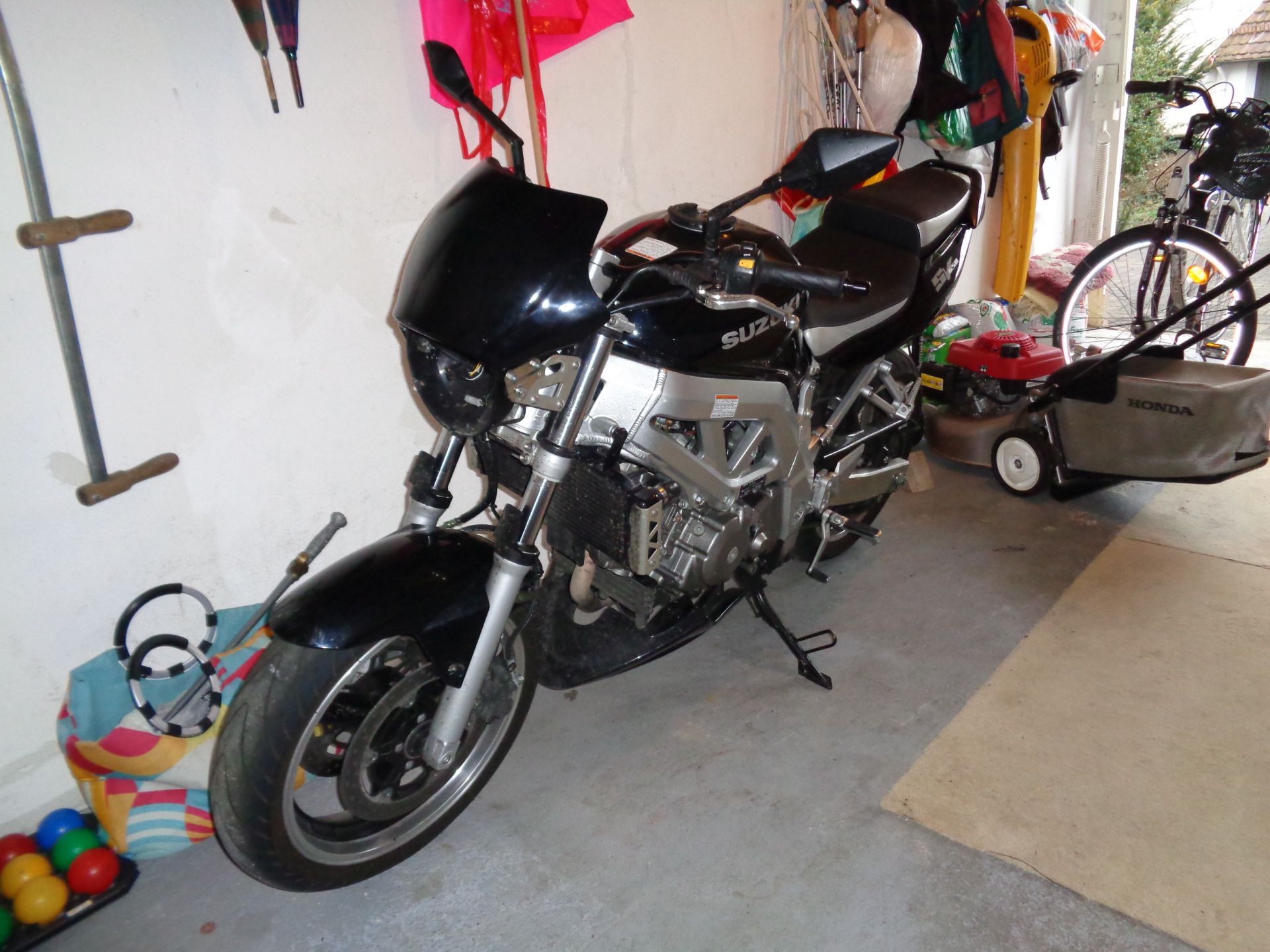

Hab den Tipp übernommen und 5mm längere Edelstahlschrauben besorgt samt 4 Edelstahl U-Scheiben - der Halter passt exakt aussen und nicht innen ...
Gruß vom W.
PS. Scheinwerfer wird montiert, wenn ich die Blinker an die Kabel angelötet habe :wink: ....

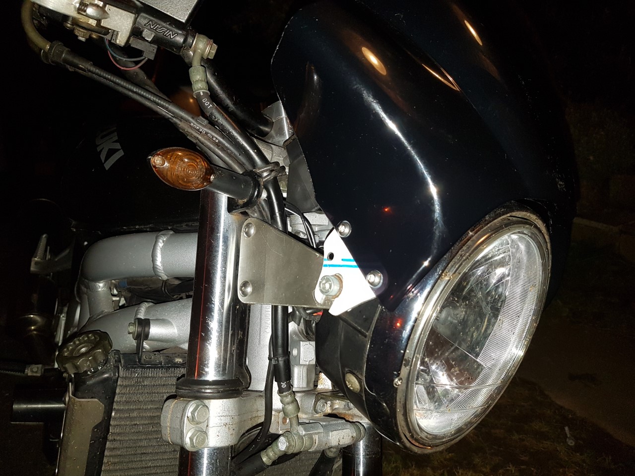

Hey,
kann mir einer von euch sagen, ob ich die Scheibe richtig befestigt habe?
Also nur die Scheibenhalter mit der Aussparung jeweils über die linke und rechte Schraube der Lampe gesteckt und dann festziehen?
Ich würde mir jetzt noch etwas größere U-Scheiben holen.
Aber es macht auf mich iwie keinen sicheren Eindruck.
1. Die Scheibe ist nirgendwo richtig fixiert, damit sie nicht nicken kann.
2. Die Scheibe berührt die Instrumente.
Anbei ein Bild der Scheibe.
Danke schon mal!

....du hast keine original Lampenhalterung montiert-also bleibt dir nix anders übrig als ein Loch zu bohren,um die Scheibe zu fixieren!....zum Vergleich schaue dir das Bild -zwei Beiträge weiter oben an!

Ich fahre auch eine Scheibe von Puig mit identischer Halterung.
5mm längere Schrauben + Unterlegscheibe ohne zusätzliche Fixierung wie eigentlich vorgesehen.
Die Scheibe bleibt auch bei Vollgas im 6ten Gang in der vorgesehenen Stellung.
Ich hatte auch mit den Fixierbohrungen überlegt, jedoch davon Abstand genommen. Ein Grund war die leichte Ungleichheit der Stellung der Aufnahmen (Kunsstoffscheibe scheinbar nicht 100% symetrisch).
Siehe Bilder in der OWL.

Vielen Dank für die schnellen Antworten.
Also ich hab dir knubbel und der Halter ist original soweit ich weiß.
Ich hab auch ein Video von Puig gefunden. Dort wird die Scheibe nur mit den 2 normalen Schrauben der Lampe befestigt. Mal sehen wie lang es hält ^^
