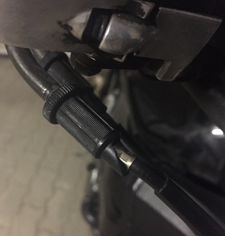

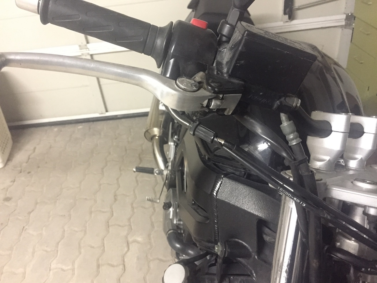

Ich habe folgendes Problem: Nach meinem Sturz mit der Sv, ist die kleine Kunststoffverstellschraube am Gaszug gebrochen. Nun habe ich das Problem dass die Umdrehungen hochdrehen wenn ich den Lenker nach Rechts einlenke. Ich war schon beim Suzihändler. Der bietet jedoch nur den kompletten Gaszug für knapp 20€ an. Den Preis finde ich absolut fair, jedoch traue ich mich nicht richtig am Gaszug rum zubasteln da ich mich damit nicht besonders gut auskenne. Wo könnte ich die Verstellschraube einzeln auffinden? Oder hat vielleicht einer hier im Forum noch eines rumfliegen und hat es günstig abzugeben.
Ich stelle mal noch zwei Bilder rein um es besser zu verdeutlichen.

Da du die Verstellschraube nicht wechseln kannst, ohne den Zug (Metall Seele) abzuschneiden macht der Wechsel des gesamten Gaszuges am meisten Sinn. 20€ sind wirklich fair.

Und geht doch ruckzuck: Lenkeramatur zerlegen, Gaszug aushängen, Tank hoch, Gaszug abschrauben und
aushängen, neuen rein, alles rückwärts zusammenbauen, Zug einstellen, fertig.
