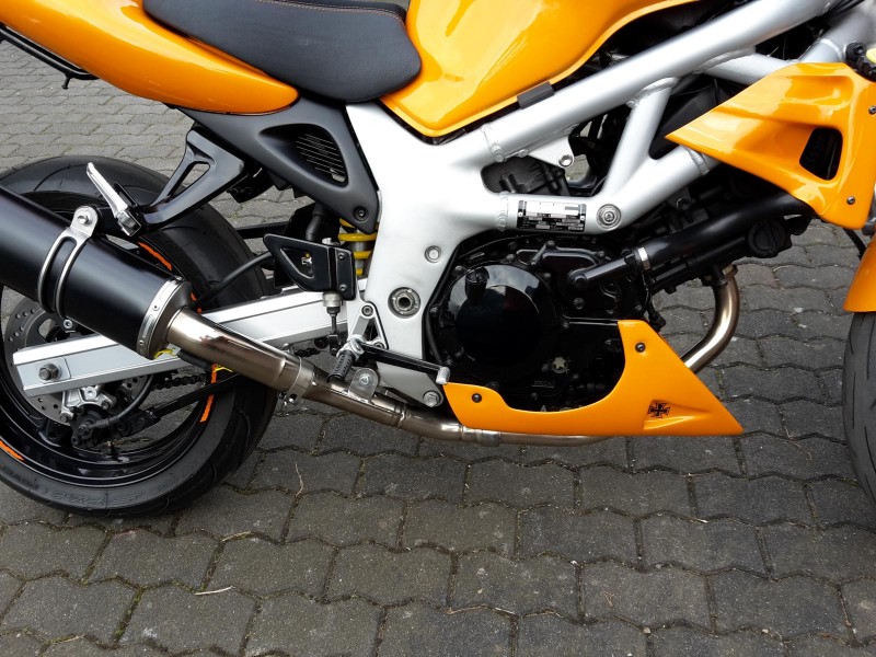

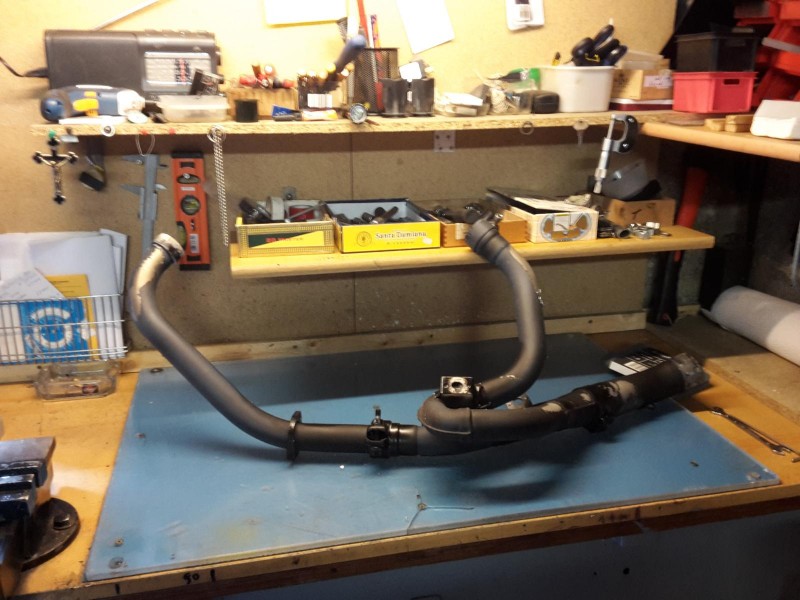

Habe vor ein par. Wochen meinen Krümmer Schwarz beschichten Lassen ,das Ergebnis na ja :( nach ca. 10 km platzte der Lack ab Ok. dachte ich mir versuch doch mal den Lack von VHT also Grundierung, Schwarzmatt, Versiegelung und Ofen der bis 350`C schafft , genau nach Anleitung gearbeitet (Sandgestrahlt , Silikonentferner ) und dann nach 50 km das :( hell
Amathei
Beiträge: 92
Registriert: 17.02.2015 19:06
Re: VHT Krümmerlack
Beitrag von Amathei » 12.03.2016 17:59
Jetzt habe ich die Schnauze voll ,also wieder Sandgestrahlt und danach Poliert , :x nun wieder :lol: schön
Beiträge: 15355
Re: VHT Krümmerlack
Beitrag von Dieter » 12.03.2016 19:34
Beim Burnout im Dunkeln sieht man den Krümmer glühen. Und das ist einfach mehr als 350°
Amathei
Beiträge: 92
Re: VHT Krümmerlack
Beitrag von Amathei » 12.03.2016 19:56
Richtig! den Ofen braucht man ja auch zum Einbrennen in drei Stufen
Knubbler
Beiträge: 2950
Registriert: 09.11.2013 21:07
Re: VHT Krümmerlack
Beitrag von Knubbler » 12.03.2016 21:36
Hab schon öfters diesen hier verwendet
https://m.louis.de/artikel/auspufflack- ... c/10004960
Hielt nach dem Sandstrahlen und entfetten immer Bombenfest.

Beitrag von SvRider20 » 12.03.2016 21:53
Dieter hat geschrieben:Beim Burnout im Dunkeln sieht man den Krümmer glühen. Und das ist einfach mehr als 350°
Der VHT Lack hält doch knappe 1.100 °C aus, soweit ich das weiß???
Hatte den bei meinem vorherigen Motorrad am Krümmer und hatte dort keine Probleme....
