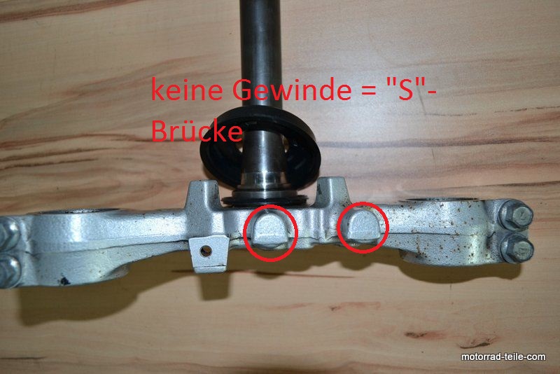

Also gibt es keine Möglichkeit die untere Gabelbrücke der Kante N / S zu anhand von Bildern zu unterscheiden, ohne sie zu vermessen?
Mir ist bewusst das sie unterschiedlich sind, nur erkenne ich keinen optischen Unterschied zwischen den Beiden :?
Beiträge: 15650
Re: Gabelbrücke 03- N/S
Beitrag von Dieter » 14.06.2016 14:53
moeppling hat geschrieben:Also gibt es keine Möglichkeit die untere Gabelbrücke der Kante N / S zu anhand von Bildern zu unterscheiden, ohne sie zu vermessen?
Bei der Knubbel "N" sind vorne 2 Gewinde M5 drin wo das Gegenlager für die Rund-Scheinwerfer Verstellung angeschraubt wird. Diese Gewinde für die Verstellung sind bei der "S" Gabelbrücke nicht vorhanden.
So ist es bei der Knubbel, ob das bei der Kante auch ein Kriterium ist weiß ich nicht...

Beitrag von raser2 » 14.06.2016 15:27
Ab 2016 wieder daheim :)
moeppling
Beiträge: 45
Registriert: 10.05.2015 0:06
Beitrag von moeppling » 14.06.2016 15:40
Perfekt, danke dir raser2

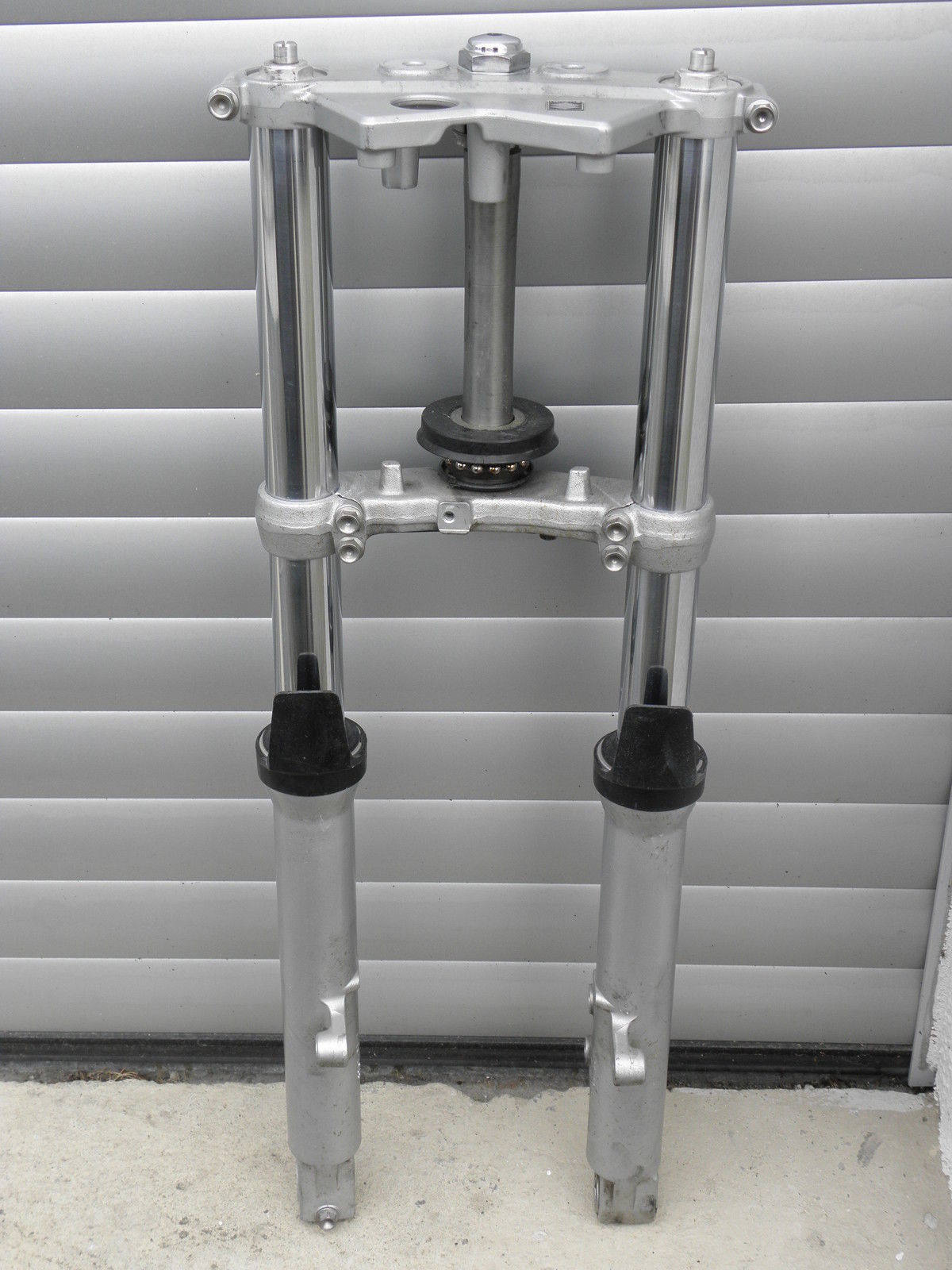

Ich hab jetzt sogar noch ein Bild gefunden von einer N-Gabel, die bei mir im Keller steht.
moeppling
Beiträge: 45
Beitrag von moeppling » 14.06.2016 16:38
mist, die hat jetzt ein Gewinde in der mitte der unteren Gabelbrücke. Auf dem Diagram hat das nur die S :|
