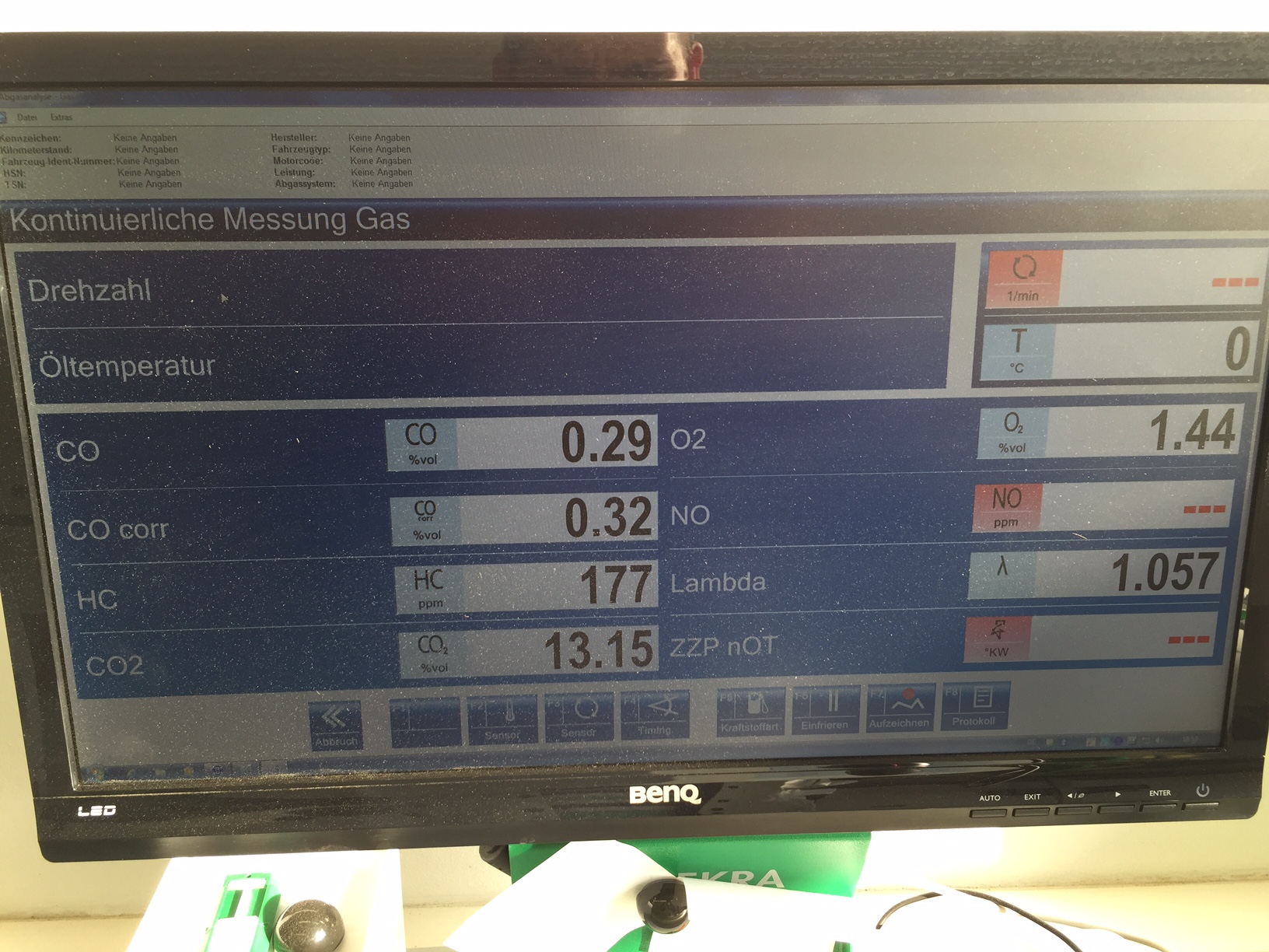

Gestern Abend bin ich endlich dazu gekommen einmal die Abgaswerte meiner SV zu prüfen.
Ich war echt positiv überrascht, denn eingestellt hatte ich sie nur nach Erfahrungswerten hier aus dem Forum.
Das Gemisch ist zwar etwas mager, aber somit bewege ich mich auch im effizienteren Bereich als wenn ich zu fett fahre.
Der CO-Gehalt gleicht nahezu dem einer Maschine mit KAT und die Kohlenwasserstoffe liegen ebenfalls voll im Soll.
Abgaswerte nach dem Einstellen
lg
Maiko
Re: Vialets Nacked SV - Reparaturen/Umbauten
Beitrag von guzzistoni » 29.06.2016 12:07
Welche Einstellung hast du denn genommen?
Hast du was geändert?
Beitrag von Vialet » 29.06.2016 15:37
guzzistoni hat geschrieben:Welche Einstellung hast du denn genommen?
Für den Leerlauf habe ich auf die 2,5 Umdrehungen noch 3/4 draufgeschlagen um den K&N-Filter sowie den MIVV-Auspuff zu berücksichtigen.
Ansonsten habe ich natürlich die beiden Vergaser mit Unterdruckuhren so gut wie möglich synchronisiert.
Bis auf das Reinigen des Vergasers und aller Nadeln/Ventile hat man ja bei der SV nicht viel mehr Möglichkeiten, oder täusche ich mich?!
lg
Maiko
Beitrag von guzzistoni » 29.06.2016 22:36
Alles klar, danke.
Man kann da noch irre viel machen an der Vergaserabstimmung, aber nicht mit Einstellschrauben.

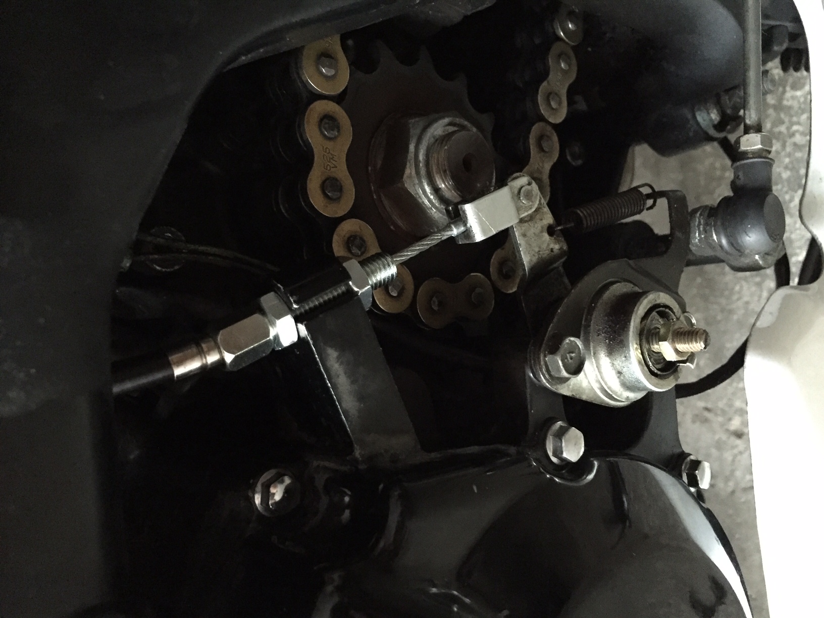

Nachdem der Bowdenzug meiner Kupplung komplett gesplissen war, war es Zeit für einen Neuen.
Habe diesen für 12€ als Neuteil erworben und direkt eingebaut und die Einstellung ein wenig nachjustiert.

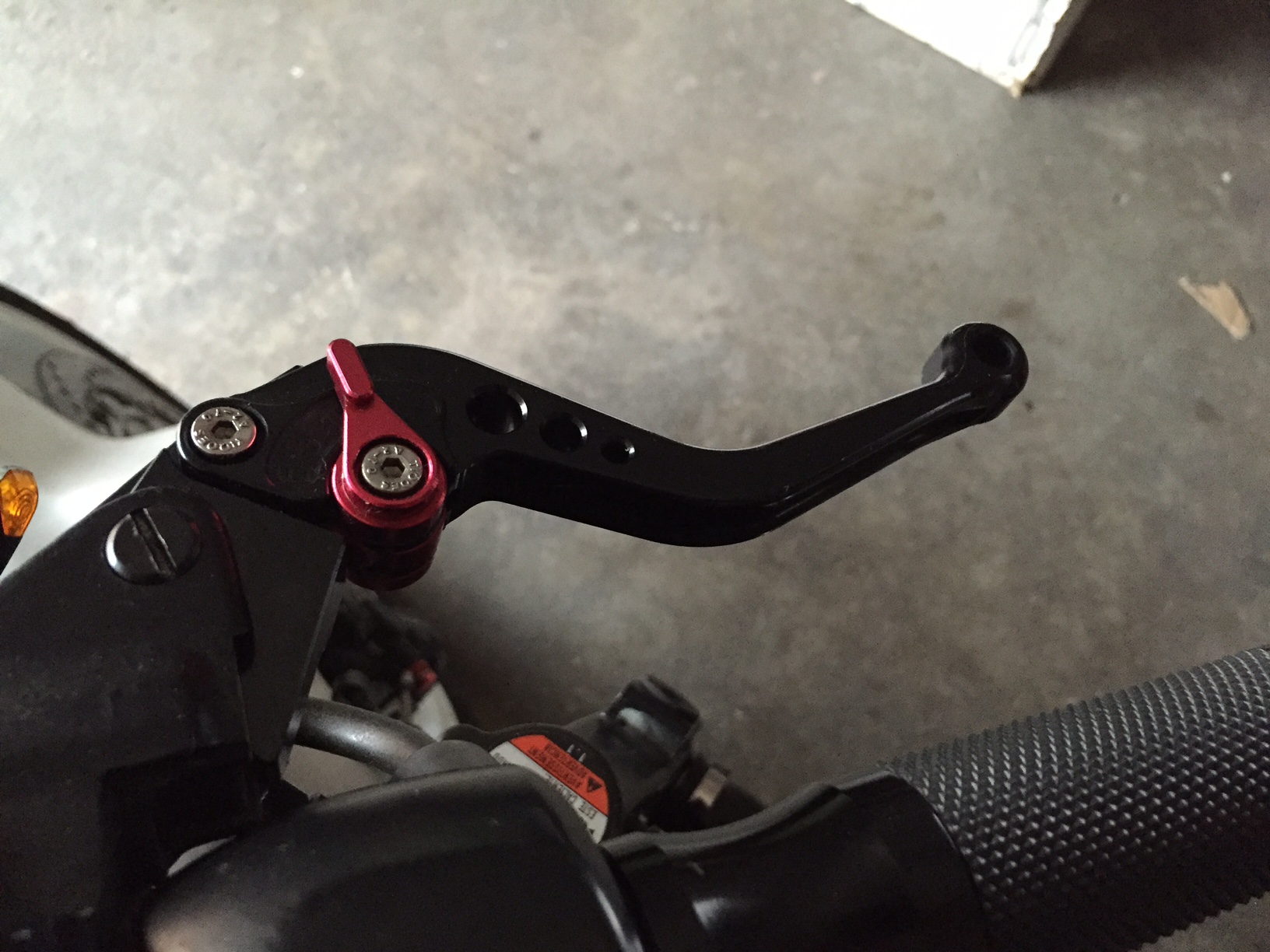

Gleichzeitig habe ich die silbernen Griffe dann gegen schwarze mit roten Akzenten getauscht.
Somit passt alles ein wenig mehr zusammen, da die Fittinge der Stahlflexleitungen ebenfalls rot sind.
Neue Griffe
Neuer Bowdenzug für die Kupplung
Beitrag von raser2 » 20.07.2016 13:10
Vialet hat geschrieben:Das Gemisch ist zwar etwas mager, aber somit bewege ich mich auch im effizienteren Bereich als wenn ich zu fett fahre.
Die Abgaswerte im Leerlauf sagen leider ungefähr so viel über den Motorlauf aus, wie die Schuhgröße über die Qualität eines Fußballers.
