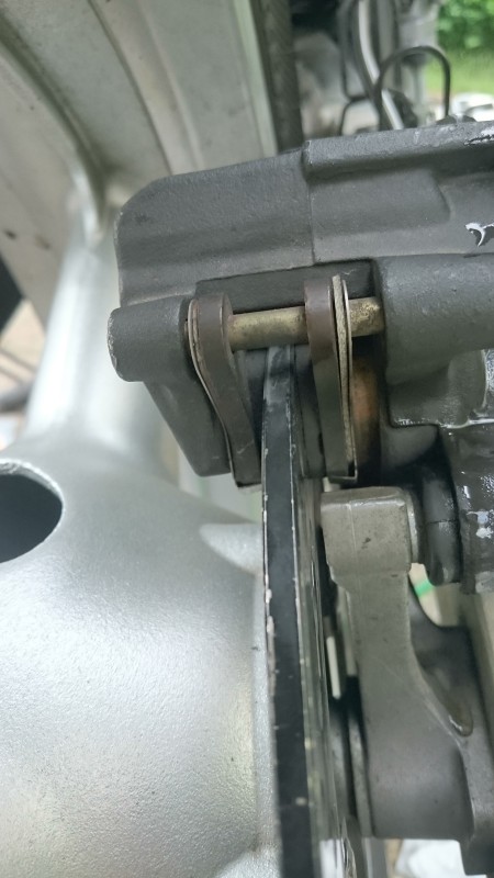

ist hier der Unterschied in den Abständen der Bremsbeläge normal?
Schrauben sitzen fest.
Die Bremsbeläge sind zwar schon ganz gut runter, aber noch i.O..
Scheibe ist ebenfalls i.O..
Ist mir eben erst beim Wechseln der Leitungen aufgefallen :oops:

Welchen Unterschied zu wo meinst du?
Wenn du die Position der Beläge auf dem Gleitbolzen meinst, würd ich sagen dass das durchaus normal ist.
Hinten hast du ja einen schwimmenden Sattel und eine feststehende Scheibe. Der Bremskolben drückt den Belag an dem er anliegt an die Scheibe, dabei rutscht der ganze Sattel ein Stücken nach außen, was wiederum den Belag auf der Radinnenseite an die Bremsscheibe drückt, zumindest mal ganz salopp erklärt.salopp ausgerückt.
Ich würd mir keine Gedanken machen ;)

Welchen Abstand meinst du?
Meinst du dass der linke am Sattel anliegt und der Rechte nicht? Das ist bei nem Schwimmsattel normal.

Ja, meinte die Bremsbeläge die nach links hin verschoben sind. Gut, dachte schon der vorbesitzer hätte da was gemacht
