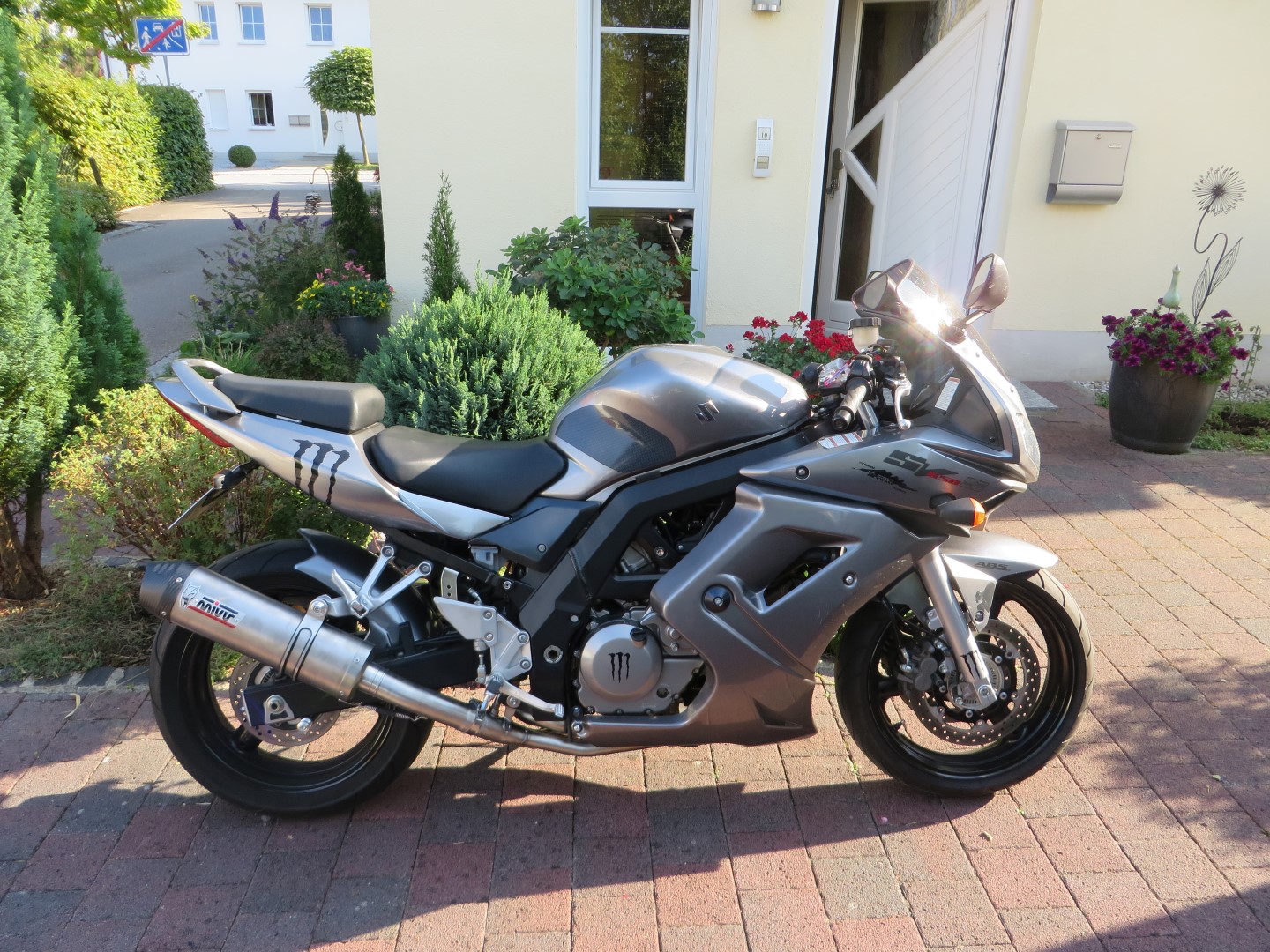

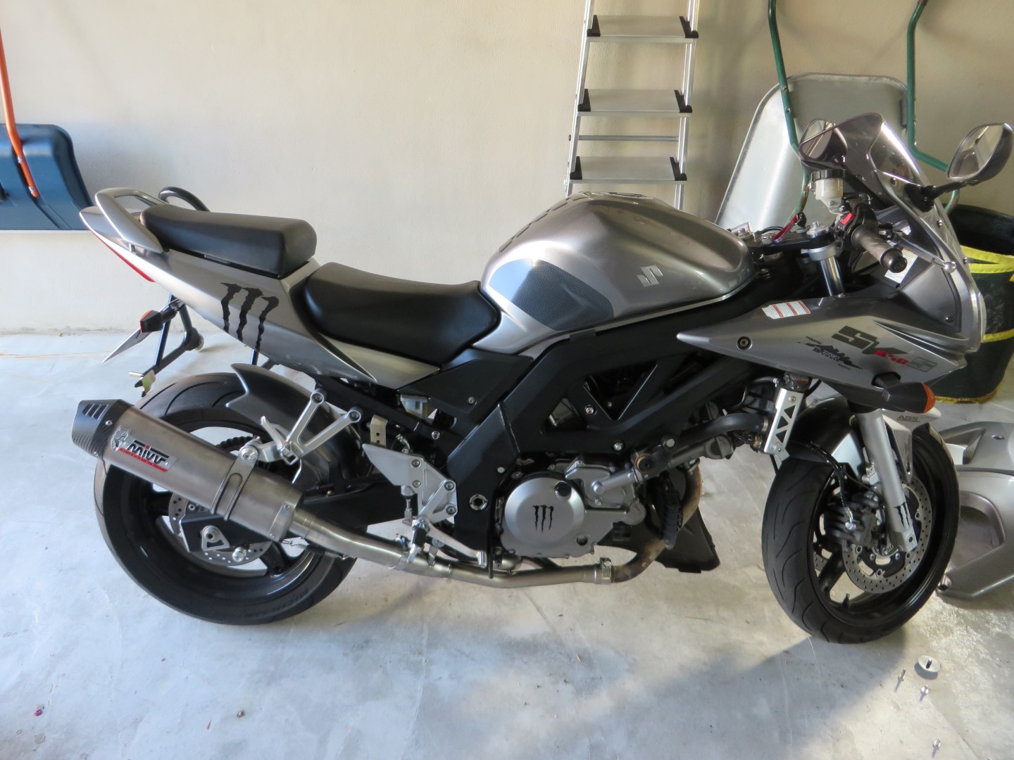

Das wären dann die versprochenen Bilder...
Wiederholungstäter
- Beiträge: 1531
- Wohnort: 72072 Tübingen
Re: SV 650 ABS Auspuffkomplettanlage verbauen
nun ja, wems gefällt, die geschlitze Endkappe sieht irgendwie
komisch aus, nicht mein Ding ... passt aber irgendwie zu den ebenfalls komischen "Monster"-Haken überall
Gruß vom W.
Gruß vom W.
Der Pott ist aber hässlich mit der Endkappe.
Habt ihr einen Tipp wenn das lösen schiefgegangen ist, sprich der Inbus rund ist?
