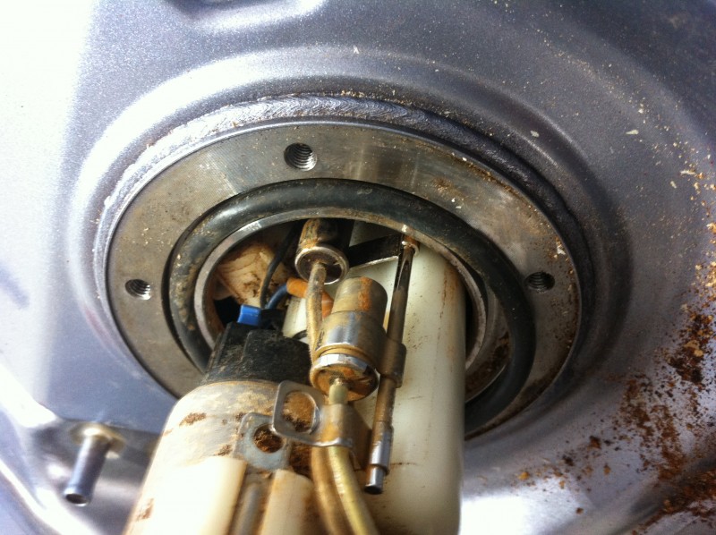

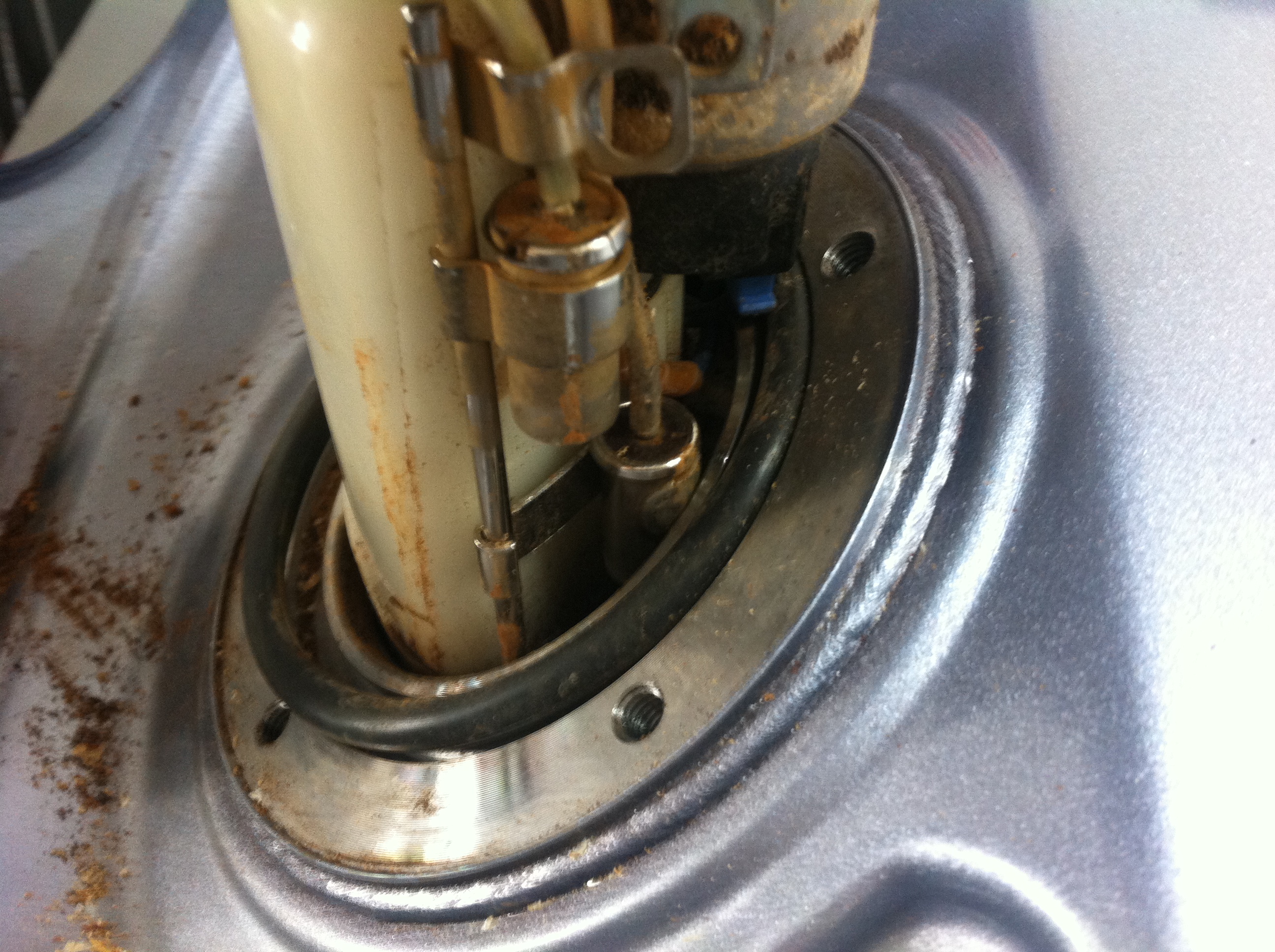

Habe noch keine Lösung, anbei mal Bilder zu meinem Problem. Die Metallteile habe ich schon gelöst, sind aber innen auch noch mal verschraubt und lassen sich nicht bewegen. Auf dem ersten Bild sieht man gut wo die Pumpe hängen bleibt.
Re: Benzinpumpe ausbauen
Du fährst eine SV 650 oder?
Das Problem kenne ich nur zu gut.
Ich habe bisher 4x eine Benzinpumpe aus einer 1000er Maschine geholt (das ging bei mir stets völlig problemlos, bei K3, 2xK4 & K5). Bei den 650ern gestaltet sich dies etwas anderes (2x K3, 1xK4). Hier scheint die Pumpe ein klein wenig breiter zu sein, zumindest war es bei mir so.
Der richtige Lösungsansatz ist tatsächlich Pumpe ganz gerade anzuwinkeln und dann mit etwas "liebevoller Gewalt" die Pumpe rauszuziehen. Sie geht nicht kaputt und das Plastikstück, welches für das festklemmen verantwortlich ist, lässt sich bei genügend Zug etwas zusammendrücken (passiert automatisch, wenn du kräftiger ziehst).
Den gleichen Mist hatte ich übrigens auch immer, als ich die Pumpe dann wieder eingesetzt habe
