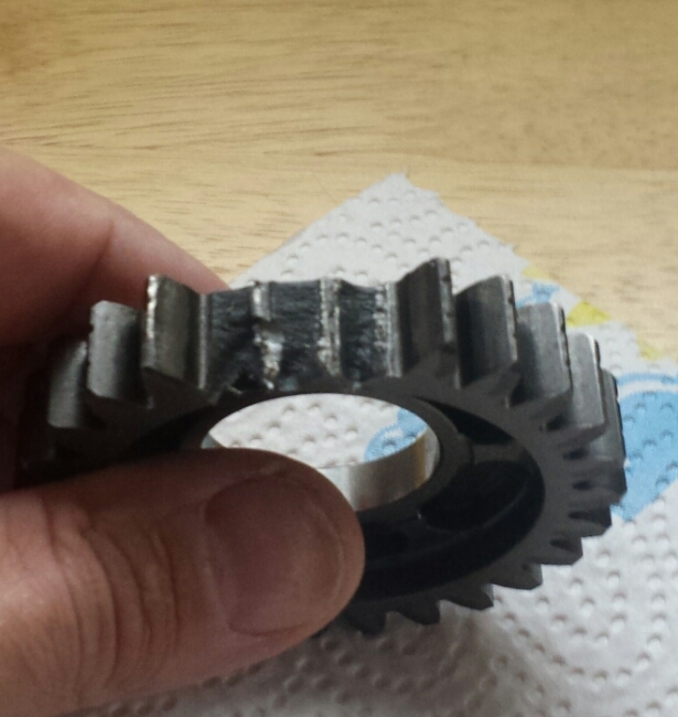

Beitrag von bikerbob » 15.10.2016 15:50
4th gear.JPG (229.73 KiB) 8891 mal betrachtet
So, der Schuldige ist ausgemacht.
Aufgrund der deutlichen hell/dunkel Grenze (die im Foto nicht so rüberkommt) gehe ich mal von einem Langzeitdefekt aus. :roll:
Der rest des Getriebes hat es unbeschadet überstanden, :P (Röntgen und Mikroskopische Kontrolle) jetzt erst mal Teile bestellen und den ganzen Rest reinigen...
Re: Getriebe defekt
Beitrag von hannes-neo » 15.10.2016 16:20
Kannst du ein Foto aus gleicher Perspektive noch einmal besser aufgelöst/schärfer machen?
Dann kann man genau sehen, anhand der Rastlinien um welche Bruchart es sich handelt.
Würde mich darüber freuen

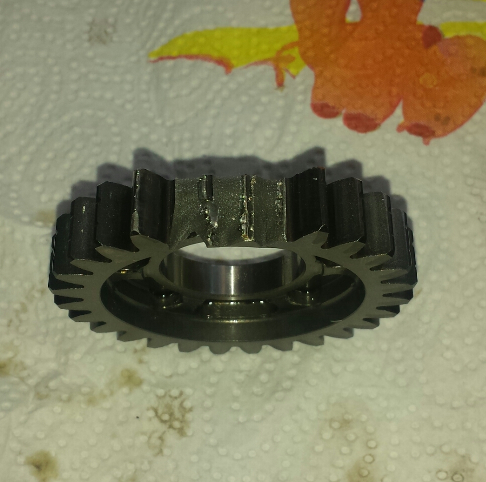

Beitrag von bikerbob » 15.10.2016 17:07
Dann 2. Versuch
Re: Getriebe defekt
Beitrag von hannes-neo » 15.10.2016 18:29
Hmmm, leider nicht detailliert genug.
Aber es ist auch nicht einfach ohne perfektes Licht und Spiegelreflexcam aus geringer Nähe so etwas zu fotografieren.
Ich dene es ist wie du bereits sagtest ein Dauerbruch (glatte Fläche beim mittleren Zahn) mit anschließendem Gewaltbruch.
Schade drum. Aber was solls.

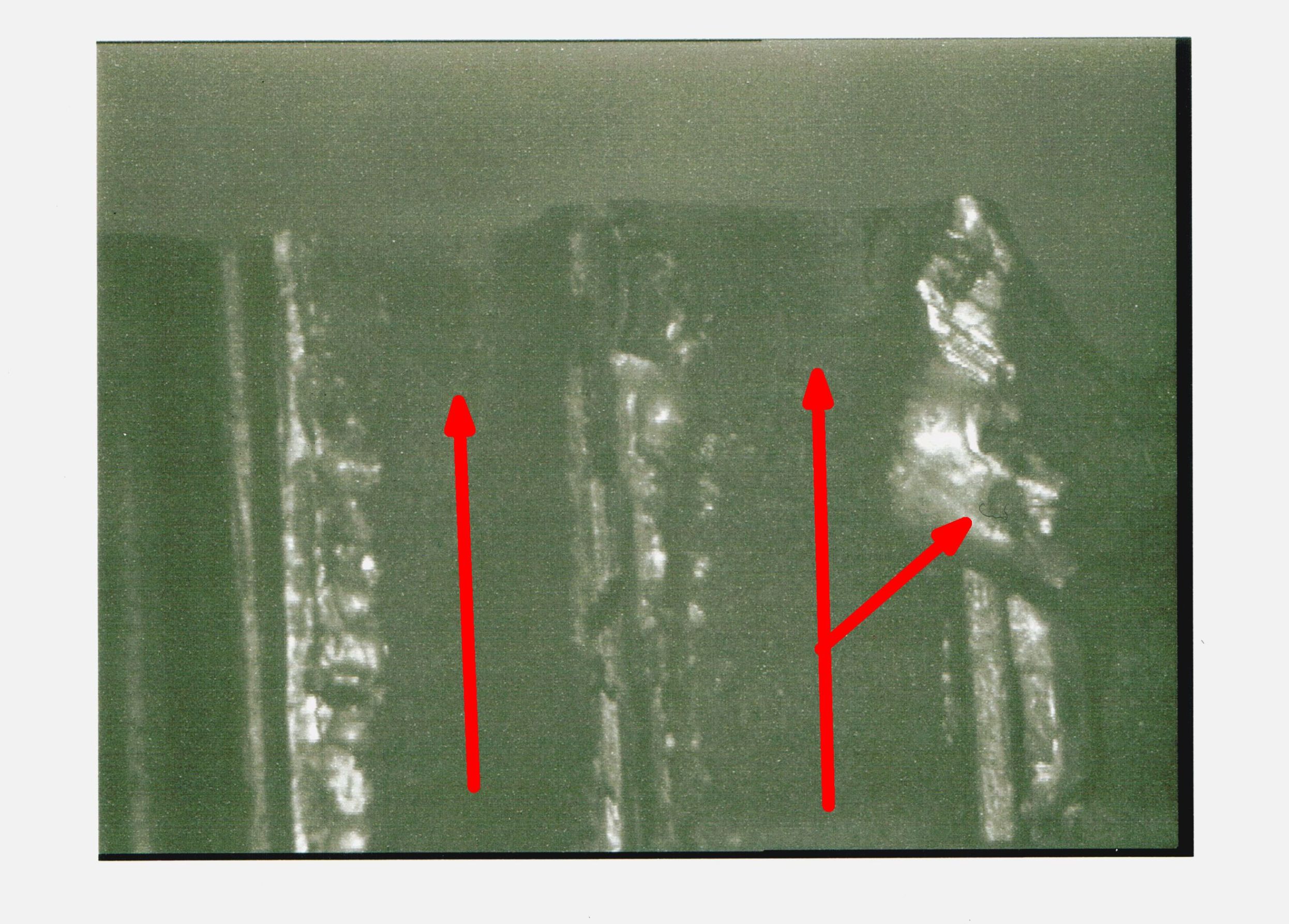

Setze morgen noch ein Bild von der Arbeit rein. Unter entsprechender Vergrößerung sieht man Lunker ( Schlackenester) am Zahngrund, daher setze ich auf Materialfehler.
Sind ansatzweise auch auf dem Bild "2. Versuch" ganz rechts zu erahnen wenn mann rein zoomt.

Beitrag von bikerbob » 18.10.2016 15:01
Also, laut unserem Materialprüfer waren an den markierten Stellen Schlackenester. 8O
Von dort breiteten sich Haarrisse aus und schwächten suksessive den Zahngrund, bis es dann zur Bruchgrenze des Materialgefüges kam. Es ist hierbei von einem Dauerbruch aufgrund eines Materialfehles auszugehen. :( hell
Uff...was die immer so ausformulieren.
Er konnte unter dem E-mikroskop, mit speziellem Lack, den verlauf der Kraftlinien im Materialgefüge sichtbar machen.
Leider gibt der Scanner das Bild nicht so wieder. Auch der Ausdruck ist schon nicht mehr so detailiert wie die Sicht durch die "Linse"
Wäre sicher interessant für den einen oder anderen zu sehen.
