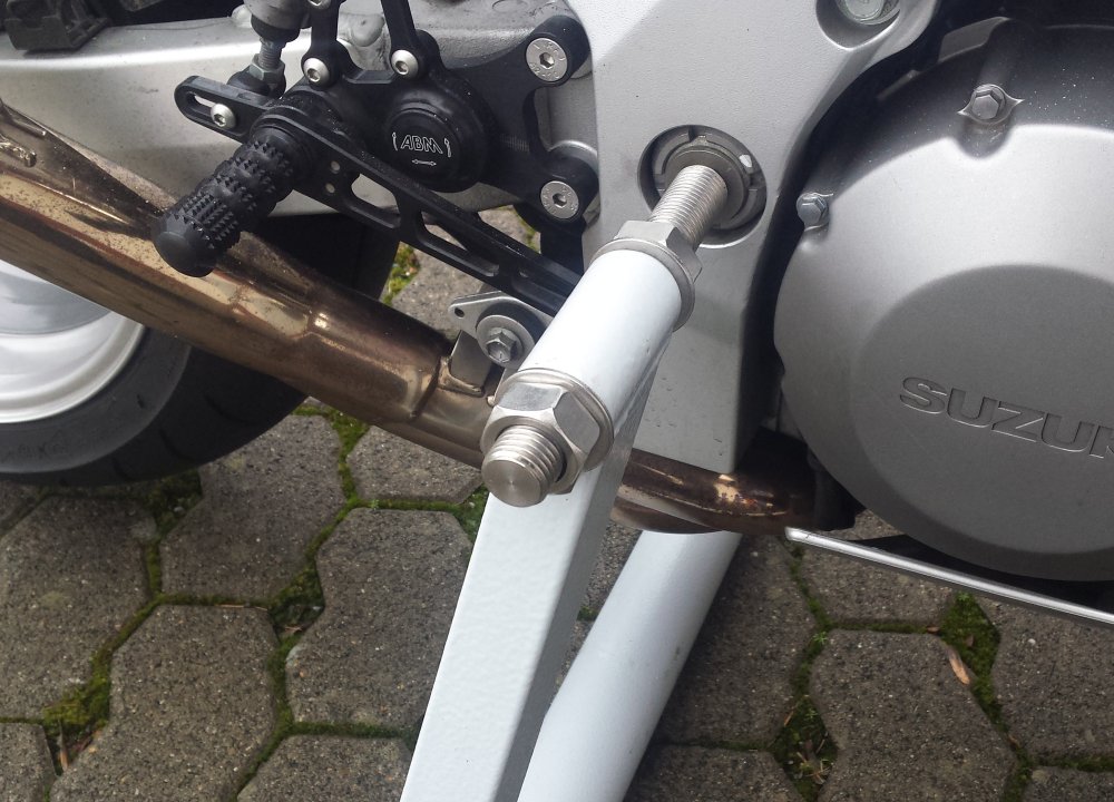

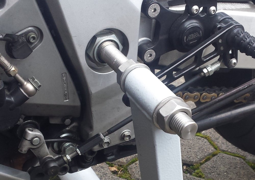

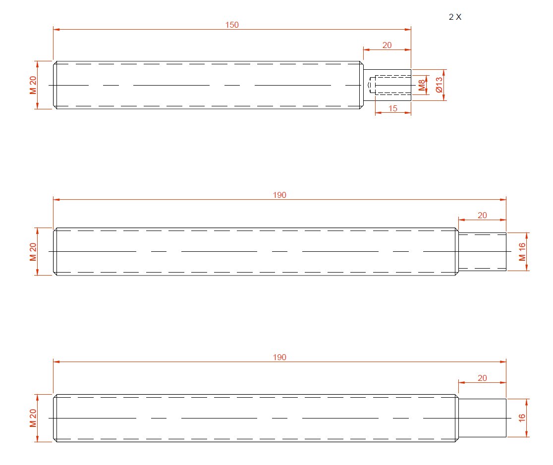

Ich hab mir sowas gedreht, den oberen 2x als universal Adapter.
Auf die Zapfen passen beliebige ½Zoll Nüsse.
Die Unteren einmal Ø16mm für die linke Seite, sowie einmal M16 für die Linke Seite.
Links passt die M16 Mutter super in den Sechskant der Schwingachse.

@Jürgen, vielen Dank, das schaut sehr gut aus, dannach hab ich gesucht!

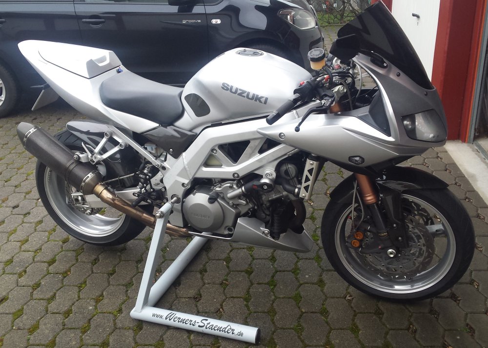

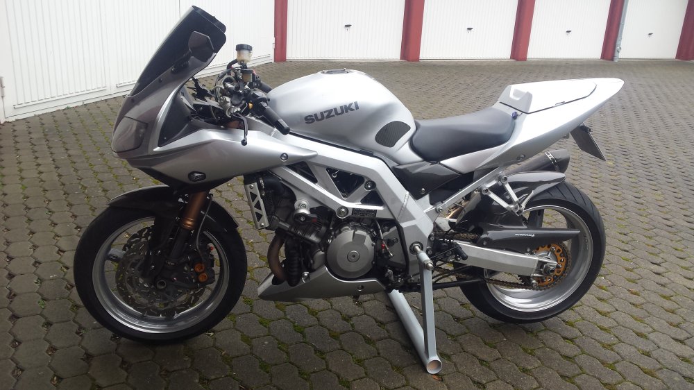

@Jürgen : den Ständer montiere ich immer von der anderen Seite, also dass der "Hebel" in Fahrrichtung links vom Bock ist.
Ich meine dass Hinterrad kommt dann etwas höher.
Die Bolzen von Dir sehen übrigens sehr geil und mit der raufgeschraubten Mutter sehr sicher aus. Ich glaub der Mechaniker in Apelern hat mir die Löcher für die Splinte falsch gebohrt. Montiert müsste die doch innen sein, oder ?

mit dem Hinterrad magst Du Recht haben, aber mir reicht die Höhe so.
Wenn ich es höher brauche unterleg ich den Ständer oder drehe ihn um.
Außerdem sind noch Rollen geplant, dann kommt er höher.
Dafür muß der Ständer auch so herum stehen, damit man hinten abspannen kann, um das Vorderrad zu heben.
Die Splinte gehören nach innen, damit die Bolzen nicht nach außen rutschen!
