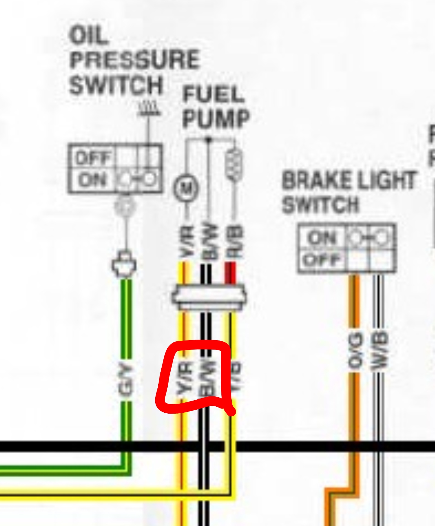

Schließ 12V an und lass die Spritpumpe die Arbeit für Dich machen.

Ich würde einfach Plus und Minus von der Batterie nehmen. Den Tank Stecker lösen, Minus kommt auf Schwarz/weiß und Plus auf Gelb/rot. Viel Erfolg!

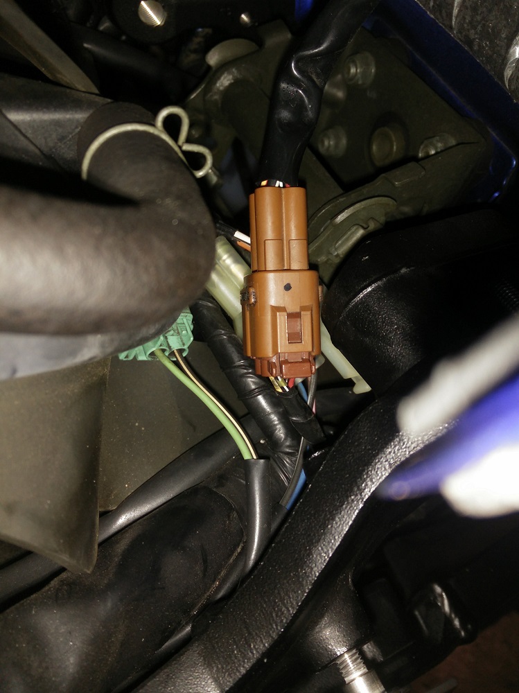

Bin der Meinung den richtigen Stecker gefunden zu haben, aber wenn ich ihn nach unten drücke, bekomme ich ihn einfach nicht ab. Muss man beim auseinanderziehen viel Kraft anwenden? (Siehe Anhang)

Ich kenne den Stecker nur aus weißem Plastik, aber evtl wurde das mal geändert. Einfach unten auf die Lasche zu der Rastnase drücken und feste ziehen, die Dichtung macht es schwergängig.

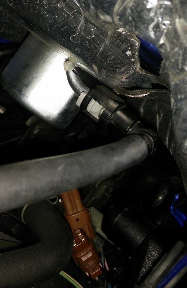

Beim Kraftstoffschlauch muss ich doch nur das graue Pinöppelchen zurückziehen und kann den Schlauch inklusive dem schwarzen Plastikteil dann nach rechts abziehen odre?

Das weiße Plastik Teil bleibt auf dem gebogenen Stutzen drauf, du muss es an den oben rausstehenden Nasen zusammendrücken und der schwarzen Schlauch Kopf abziehen. Ist bei ersten mal recht friemelig, aber wenn man den Dreh erst mal raus hat geht das recht schnell.

Knubbler hat geschrieben:du musst es an den oben rausstehenden Nasen zusammendrücken
Ist auf der Rückseite noch eine zweite Nase?

Beitrag von Knubbler » 11.12.2016 16:29
Ja, hier siehst es einigermaßen gut
