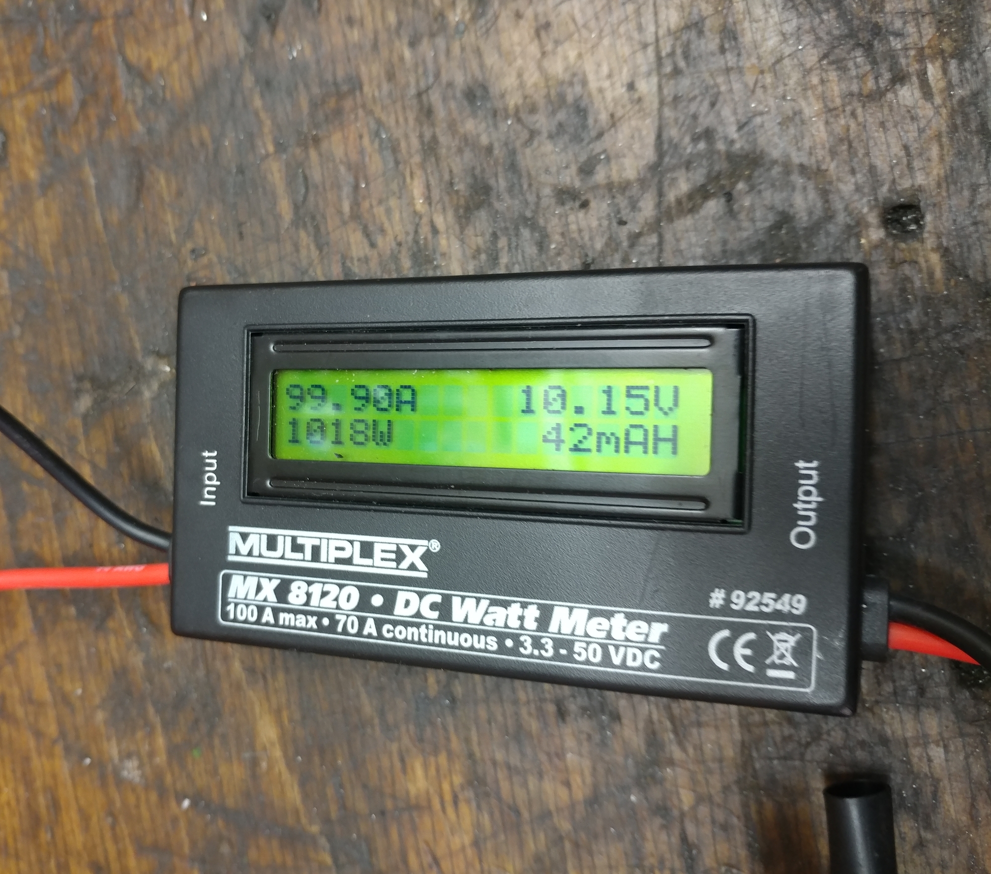

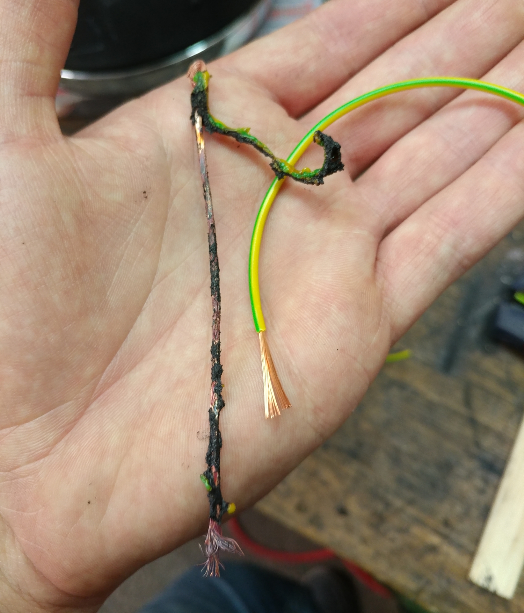

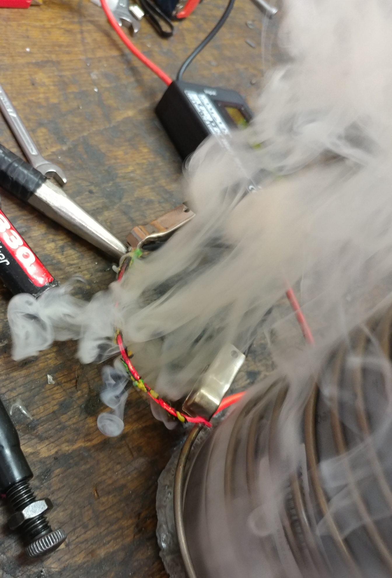

Da ich grade eine ruhige Minute hatte und sowieso in der Werkstatt war, kam mir das grade Recht. Schnell einen 1,5er Schutzleiter Draht genommen und an meine 5Ah Lifepo4 Batterie gehangen. Den Strom habe ich mit einer Konstantan Draht Spule auf genau 100A eingestellt.
Naja was soll ich sagen? Musste das Spektakel nach 5 Sekunden abbrechen, da der Feuermelder los ging

Re: Wieviel Energie braucht der Anlasser beim Starten ?
Hier noch der vorher nachher Vergleich. Die Interpretation überlasse ich jedem selbst, aber ich bin froh an meinem Lifepo4 Akku ein 10qmm Kabel zu haben

Hi Knubbler, ich habe mich schon gefragt wann der erste Post dazu kommt
Ich habe ein Skoda octavia TDI mit 1,9L Bj.99.
Ich denke das liegt an der Billigen Isolierung. Jedenfalls kann ich aus meinen Erfahrungen berichten. Das ich entweder 1,5qmm NYM Leitung genommen hatte(starre Ader) oder klassische Laborleitungen genommen mit einer Panzerbatterie als Starthilfe.
Damit sprang das Auto nach spätestens 2-3 sec an und die Isolierung hat sich nicht mal verfärbt.
Und zu deinem Versuch: ich vermute mal das die angezeigte Leistung von 1kW gleichmäßig auf Spule und Leitung abgefallen Ist. Was recht viel an Leistung für die kleine Ader ist. Da aber im Auto ein Elektromotor gestartet wird (Anlasser) fällt so gut wie die komplette Leistung dort ab. Weswegen deutlich weniger Leistung mit der Leitung verbraten wird.
Bei meiner Starthilfe mit dem Auto, sollte um die 1-1,5v auf dem Kabel abfallen und 100A durchfließen. Was 100-150W Leitungsverlust entspricht. Bei dir war definitiv mehr Leitungsverlust vorhanden. Weshalb es abgeraucht ist. Das würde unter anderem erklären warum es nach 5 Sekunden so stark bei dir geraucht hat.
Bei mir wurde die Leitung Warm, aber nicht heiß.
Ich würde, aber selber nicht mehr als 3 Startversuche hintereinander machen, mit so einem dünnen Kabel.
Allerdings gebe ich dir recht, dass mehr Querschnitt immer besser ist. Vor allem im Audio Bereich.
Deswegen der Konstantandraht als Vebraucher, der hat im kalten Zustand gemessen 0,1 Ohm (=1000W bei 10V), denn der behält seinen Widerstand annähernd gleich auch wenn er heiß wird, ist also ein Konstanter Verbraucher der die Leistung in Wärme umwandelt. Selbst wenn das Kupfer des Versuchsdrahtes wie in diesem Fall auf ca. 900° erhitzt wird, steigt der Widerstand nur auf das 4fache, was immer noch im MilliOhm Bereich ist, die Verluste sind also sehr gering. Das Problem bei kurzen unterdimensionierten Leitungen ist also nicht der Spannungsverlust, sondern die Temperatur.
