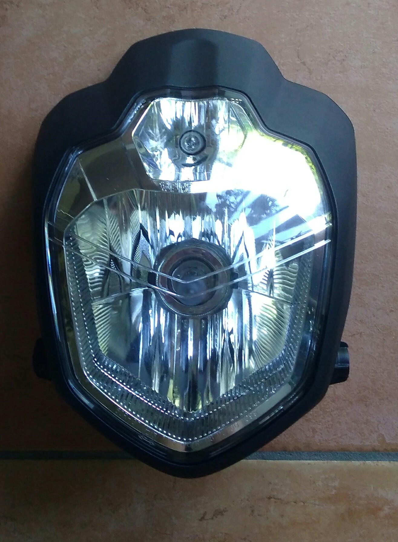

Zur Frage welcher Scheinwerfer das ist... Es ist der Urban Scheinwerfer von LSL der selbe der bei der MT03 verbaut wird :)

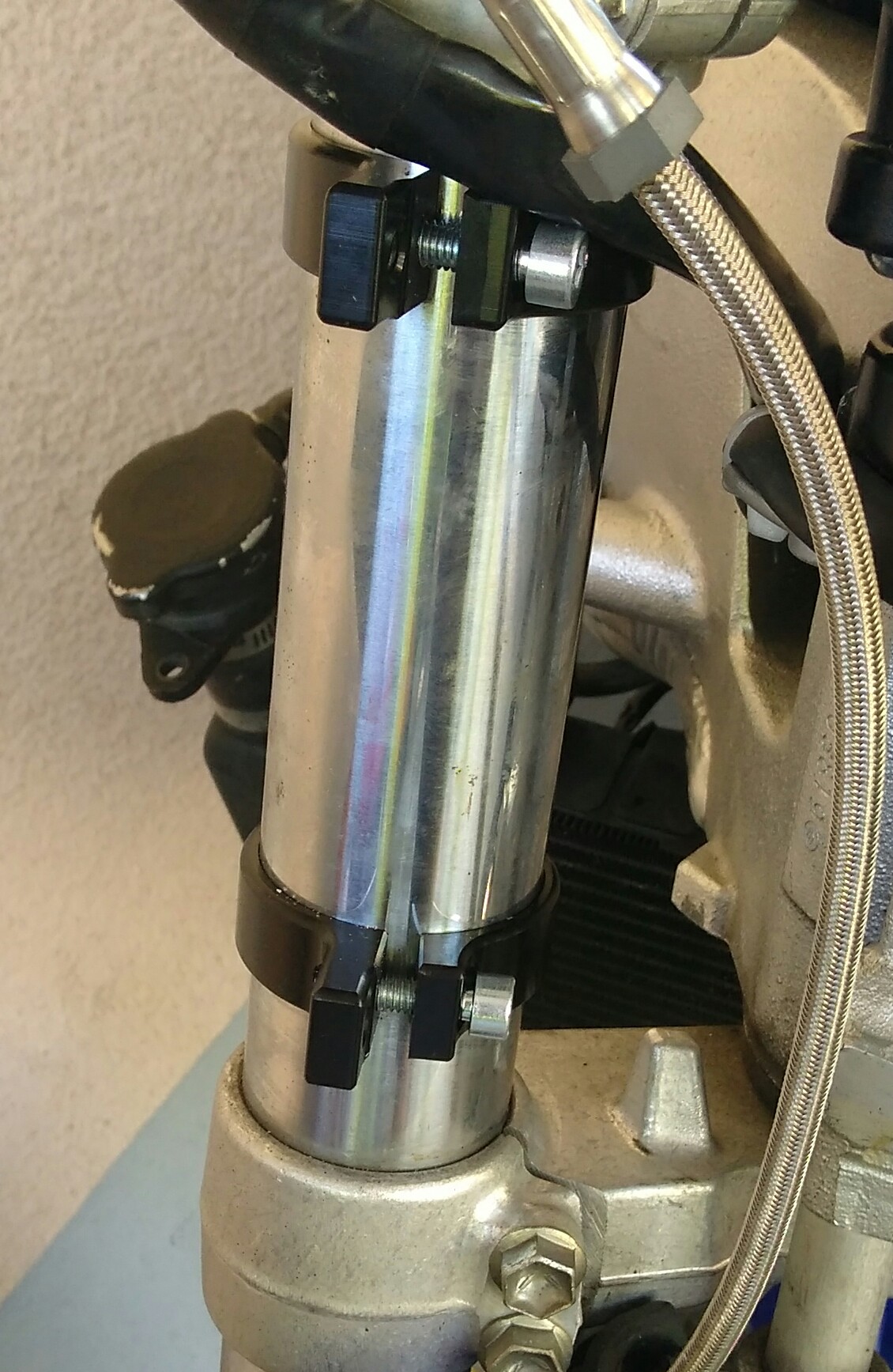

Halterung
Urban Scheinwerfer
