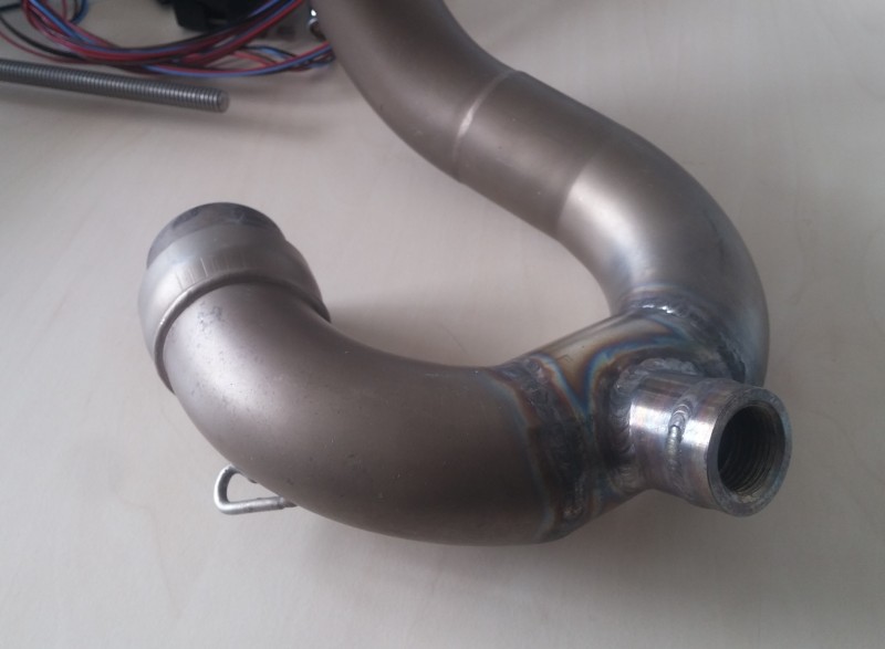

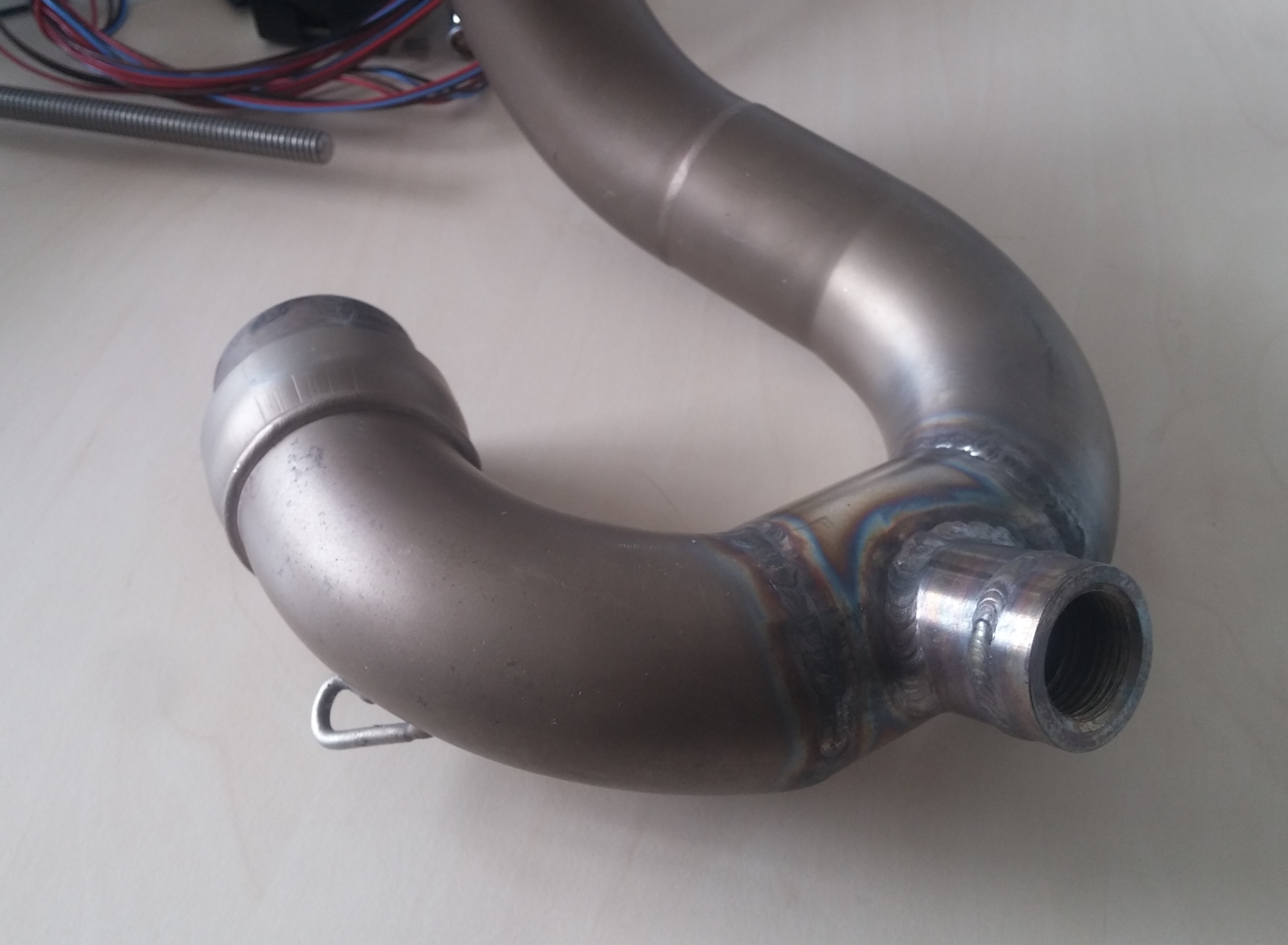

Ja die Akra Krümmer haben auch einen größeren Durchmesser als die Serie. Ich hab die Shark Krümmer Anlage, die ich im Kaufzustand niemanden empfehlen kann, ist bei mir umgeschweißt...

Der vordere Krümmer hat einen ganz fiesen Übergang zum Zylinderkopf und der hintere Krümmer ist zu kurz und hat einen 135° Knick. Beides wurde beseitigt, aber toll ist die Anlage immer noch nicht.
