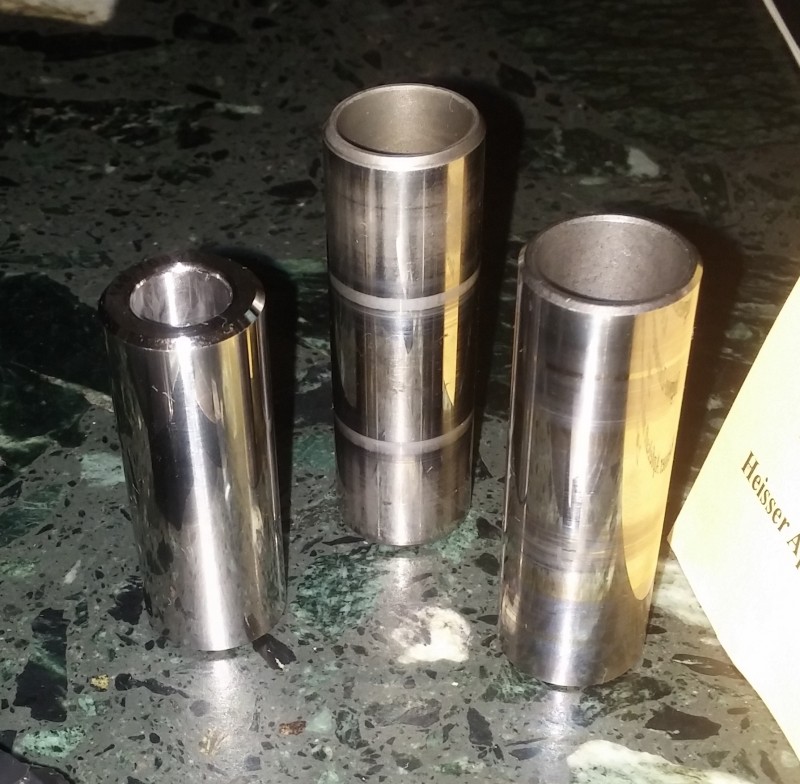

Ich schicke Dir ein Bild eines meiner vergangenen (Nicht öffentlichen) Projekte, das könnte für Dich und Dein Problem interessant sein.

Mit den Kolbenbolzen muss ich Dir Recht geben. Hatte mal welche von JE geliefert bekommen, die waren wie Diesel Bolzen (links, waren über 20g schwerer). Die haben ihre eigentliche Bestimmung jetzt als Briefbeschwerer gefunden :roll: Hab dann welche aus Japan angepasst, könntest Du Dir bei der nächsten Wartung ja mal überlegen.
