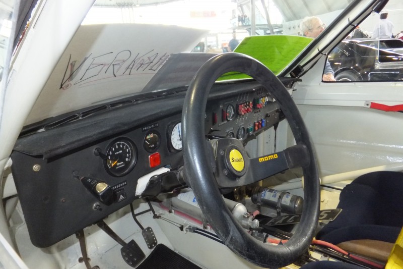

Ist ja ein bisschen so wie Anfang der 80er bei den Autos, die mit allen möglichen Zusatzinstrumenten ausgerüstet wurden, die nicht wirklich nötig waren. Haupsache rallylike :mrgreen: :mrgreen: :mrgreen:
Beiträge: 12554
Re: Frage zu Zusatzinstrumenten
Beitrag von Pat SP-1 » 09.10.2017 19:29
Thom hat geschrieben:Ist ja ein bisschen so wie Anfang der 80er bei den Autos, die mit allen möglichen Zusatzinstrumenten ausgerüstet wurden, die nicht wirklich nötig waren.Haupsache rallylike :mrgreen: :mrgreen: :mrgreen:
In den 80er hatten die Ralley-Autos doch eigentlich nur Drehzahlmesser und Ladedruckanzeige. Alles andere war (ist) unwichtig.
OK, die abgebildete Nobel-Karre hatte sogar noch eine Öldruckanzeige.
