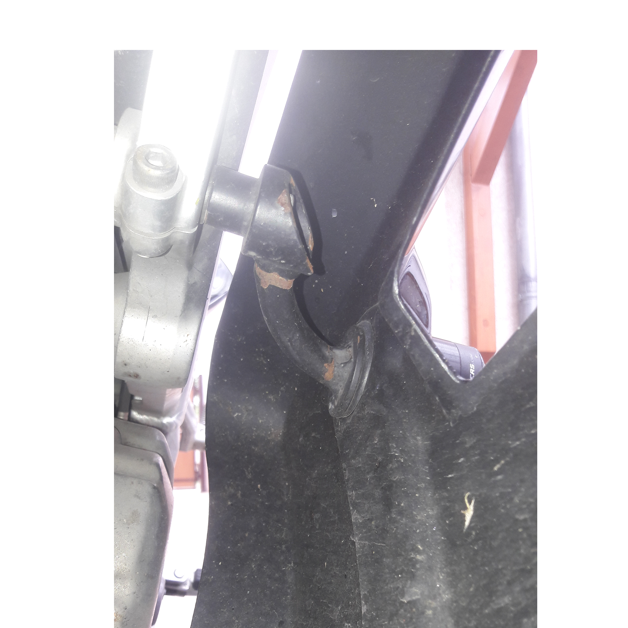

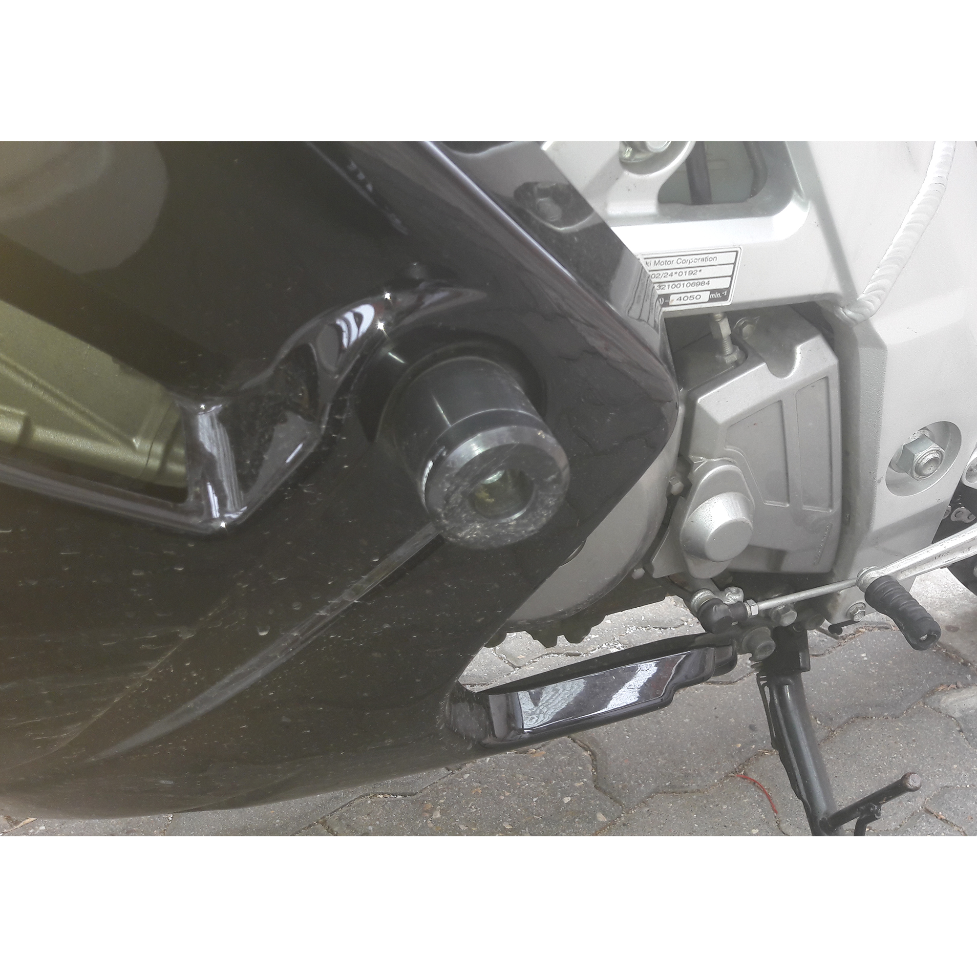

in vor 2 Tagen im Regen auf Kopfsteinpflaster weggerutscht und da hat sich mein Verkleidungshalter verbogen.
Habe im Internet geschaut aber keinen gefunden und wollte hier mal fragen ob mir jemand helfen kann wo ich die finde.
Auf den Bildern sieht man diesen im normalen Zustand.
Tut mir leid aber ist ein bisschen dreckig ;D

Hallo. Das daß teil jemand einzeln hat ist recht unwahrscheinlich. Meiner Meinung nach würde ich das Teil in einem Schraubstock gerade biegen. Neu streichen. Fertig.

Gerade biegen ist da nicht so einfach möglich. Bei meiner Kante war der Halter beim Kauf auch recht stark verbogen. Gerade die crashpads begünstigen das noch mal.
Es gibt crash pads von RG die für die vollverkleidung gedacht sind da sind dann passende Halter bei.
Möglichkeit zwei den Halter einspannen und gerade biegen. Dafür hab ich durch den Halter eine 10.9er Schraube gesteckt auf der Rückseite zwei Muttern gekontert und die in den Schraubstock eingeklemmt. Obwohl ich den Halter zum glühen gebracht und ein langes Rohr als Hebel verwendet habe war ein ganz schöner Kraftaufwand nötig.
