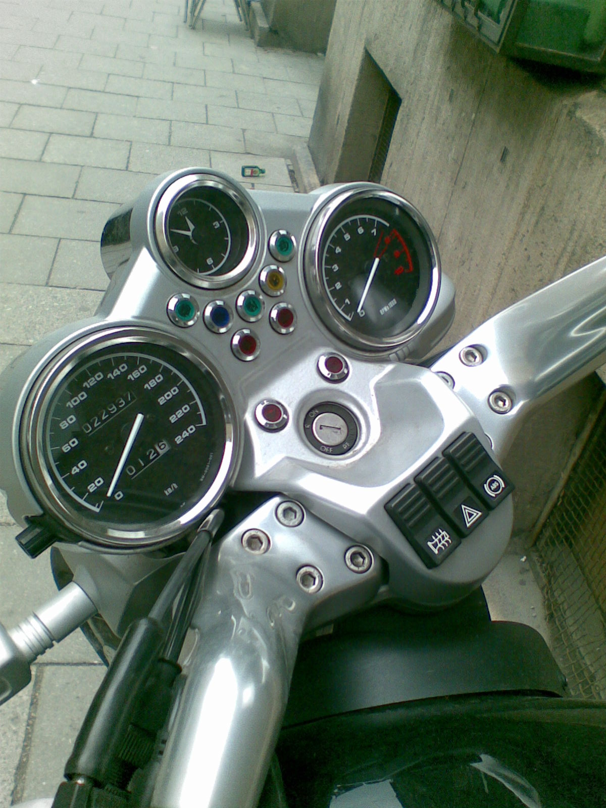

Wenn ich das Möppi kurz abstelle es weder richtig warm noch kalt ist, dann steht beim Starten Check im Display... Was hat die Semmelnfür Probleme? 2003er S...

Wenn ich das richtig im Kopf habe, dann ist der Sicherheits Stromkreis entlang des Seitenständers unterbrochen.
Mal Kill Switch, Ständer, Gangschalter und Blinker/Hauptrelais überprüfen.

Bei eingeschalteter Zündung und ausgeklapptem Seitenständer steht da glaub immer Check im Display. Wie man so einen :shit: programmieren kann ist mir zwar auch nicht klar, ist aber so.
Klapp mal den Seitenständer ein und schau was passiert 8O :roll: .

Seitenständer Lampe gespart :mrgreen:

Vielleicht kein schlechter Schachzug wenn man es mit dem vergleicht was BMW mal gebaut hat :) cross
Re: check in der Anzeige
Beitrag von Triple7 » 18.11.2017 21:11
Sehr schön überladen das Cockpit. Mehr is halt nicht imma das Wahre :P

Seitenständer raus, Gang eingelegt, Zündung an
Bei der Kombination wird Check angezeigt.

Hmm. Seitenständer war oben, neutral, nur Zündung ist an... Stromkreise sind frei und komplett durchgechekt, da ich mittlerweile Heizgriffe verbaut habe... Aber nochmal messen kann ja nicht schaden.....
