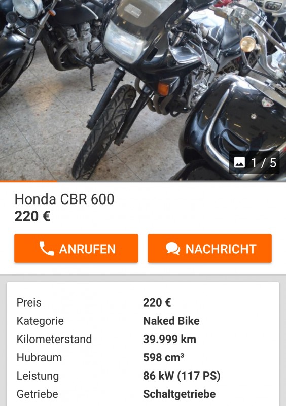

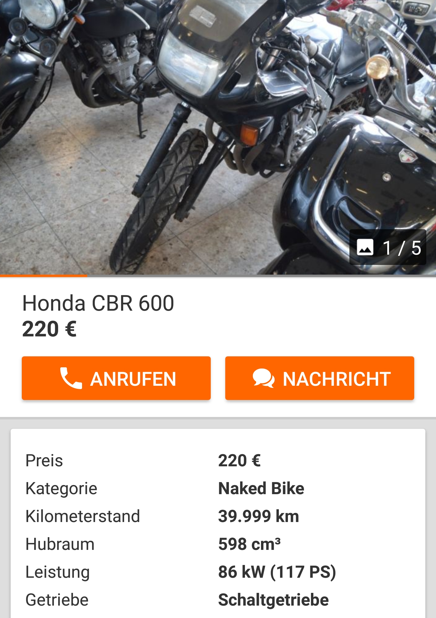

Wer nur Kosten pro PS rechnet, hier ein unschlagbares Angebot:
