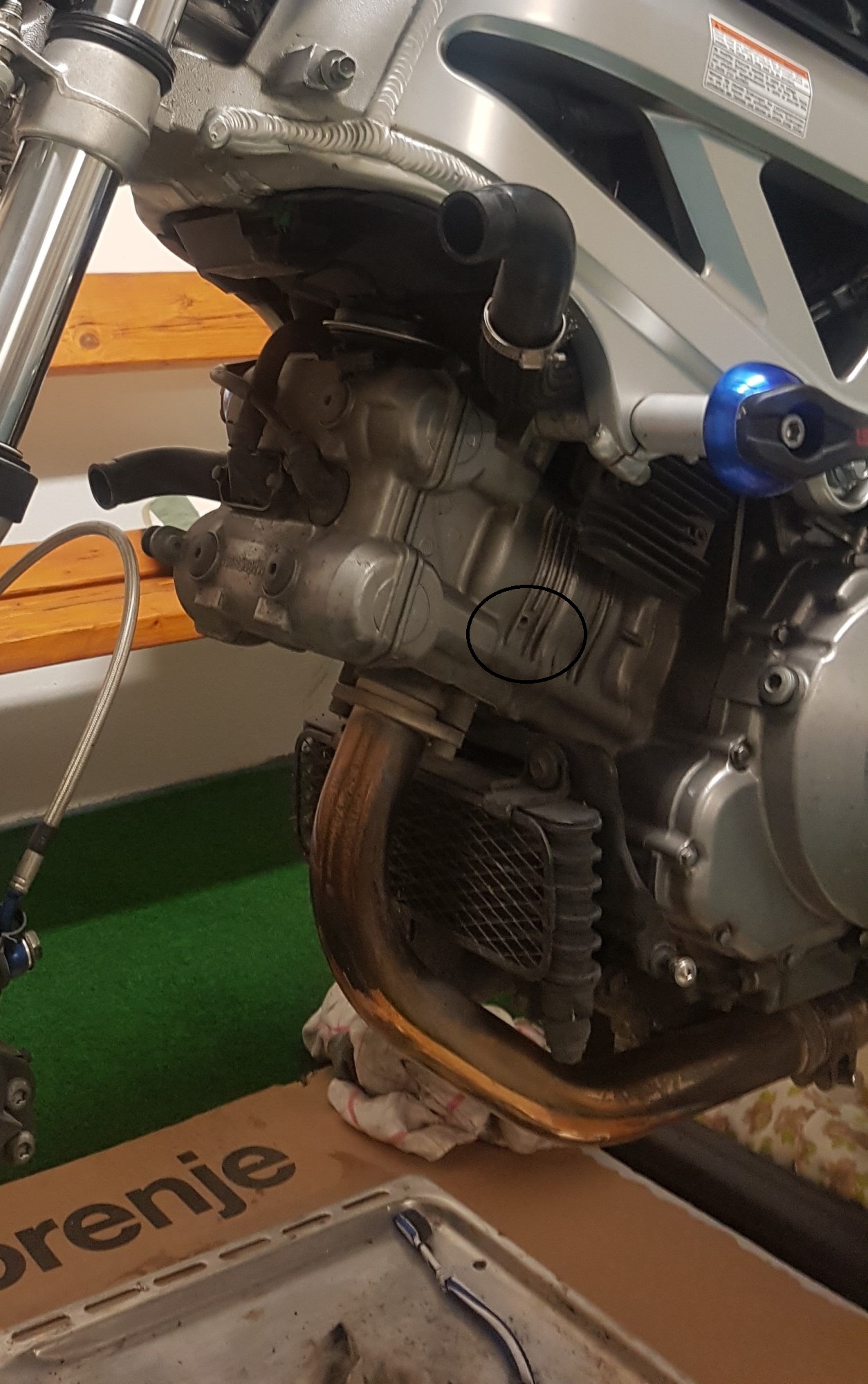

Wenn die Batterie nicht mehr gut ist, kann es schon sein, dass sie eintöpfig den Dienst verweigert. Der Grund für den Ausfall des vorderen Zylinders kann gut eine verstopfte Ablaufbohrung des Kerzenschachtes sein. Wenn du von rechts das bike anschaust, erkennst du am vorderen Zylinder kurz über der Zylinderkopfdichtung eine Bohrung. Die kannst du mal mit Zahnstocher und Druckluft falls vorhanden bearbeiten.
Edit: links ist die Bohrung. Nicht rechts!
Zuletzt geändert von hannes-neo am 16.04.2018 16:51, insgesamt 1-mal geändert.

vielleicht hilft dir das ein wenig.
http://www.svrider.de/index.php?seite=k ... rtikel=126
Hier von meiner (schwarzer Kreis)

also vielen Dank für den Tipp. Ich habe mir diese Bohrung mal angeschaut und ich konnte da ohne Probleme reingehen.
Dreck oder sonstiges ist mir auch nicht entgegen gekommen :?:
