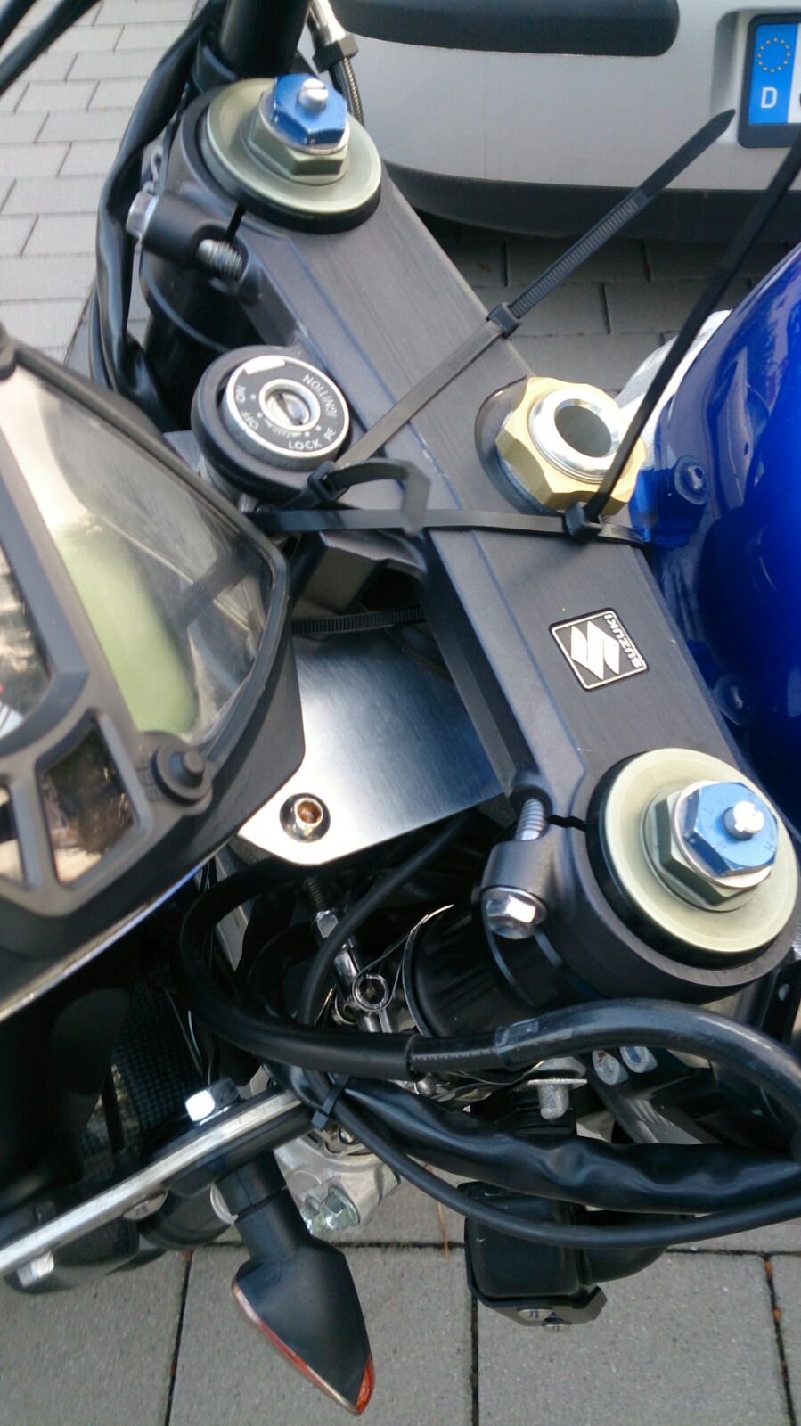

Hey Leute,
ich durfte heute mal wieder die Folgen von Prokrastination spüren, als mein Tacho angefangen hat lustig durch die Gegend zu wackeln.
Mir ist mein Tachohalteblech gerissen.
Selbiges war aus 1,5mm Alu gemacht, das ich eigentlich per Epoxidkleber mit einem zweiten 1,5mm dicken Blech aufdoppeln wollte um Schwingungen möglichst effektiv zu dämpfen und das ganze natürlich stärker zu stabilisieren.
Wie's so läuft kam ich aber natürlich zu lange nicht dazu und jetzt habe ich den Salat.
Da ich selbst kein vernünftiges Werkzeug habe um Edelstahl zu bearbeiten suche ich jetzt entweder im Raum Stuttgart oder Mannheim jemanden, der mir ein 2mm starkes Edelstahlblech nach Schablone zurechtschneiden könnte.
Kennt da vielleicht jemand jemanden?
mfg
Torben
P.S.: ja ich weiß, dass Alu von vornherein nicht sonderlich gut geeignet war für die Anwendung. War halt das sinnvollste Material, dass ich einfach auftreiben und bearbeiten konnte.
mfg
Torben

Im Moment ist das ganze wunderschön mit Kabelbindern entlastet, muss also nicht von jetzt auf gleich sein, die SV ist aber mein Alltagsfahrzeug insofern sollte es trotzdem zeitnah erledigt werden.
