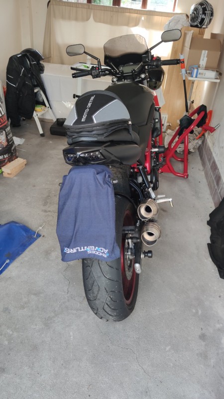

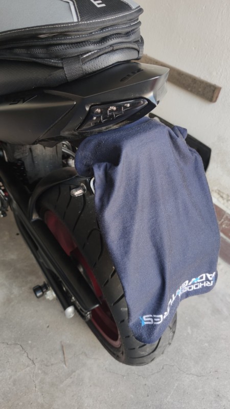

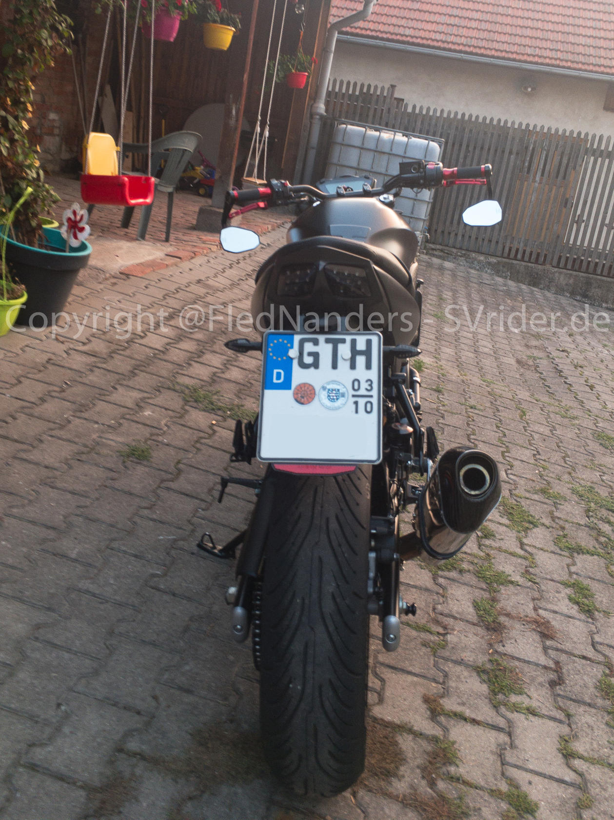

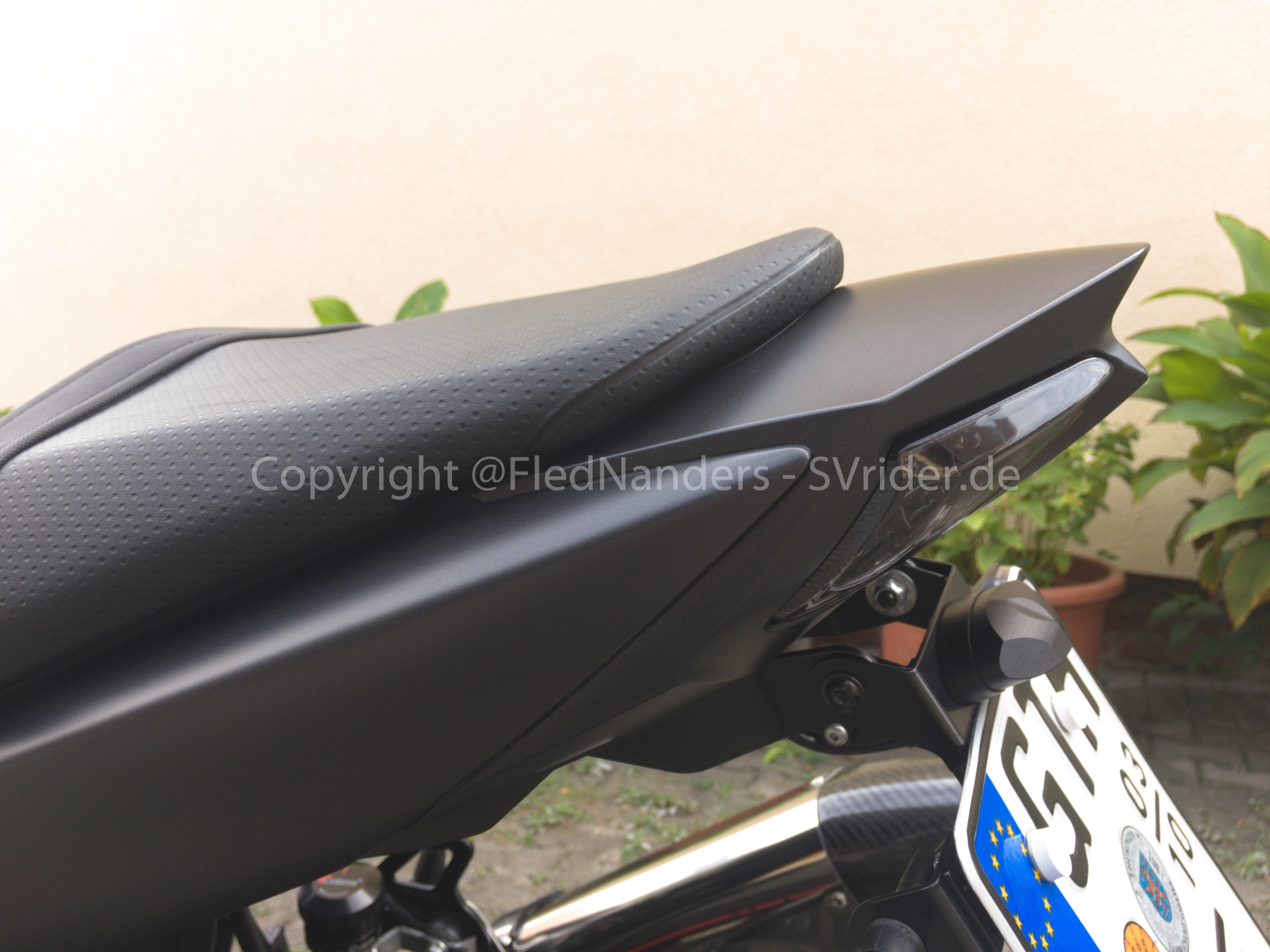

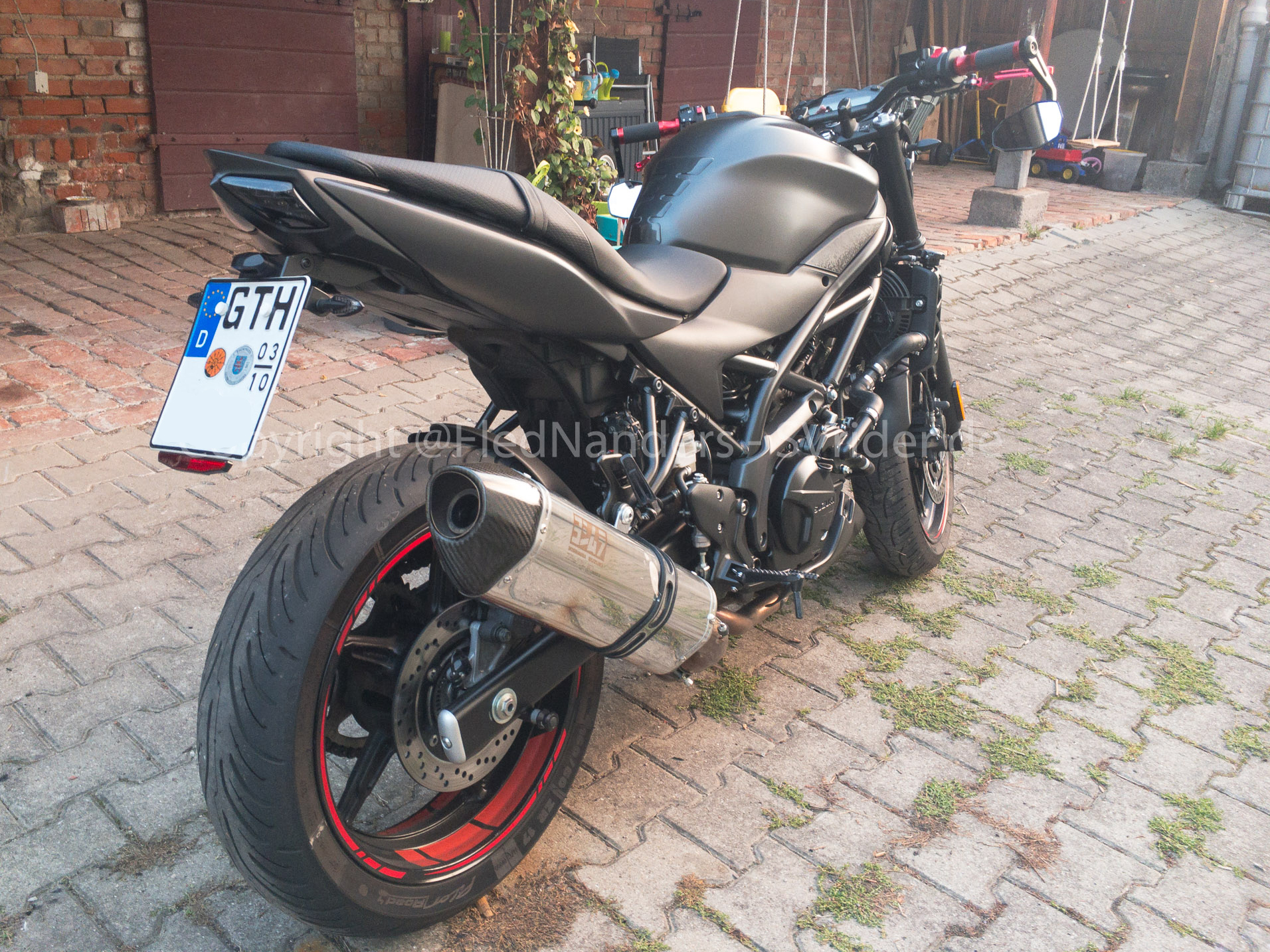

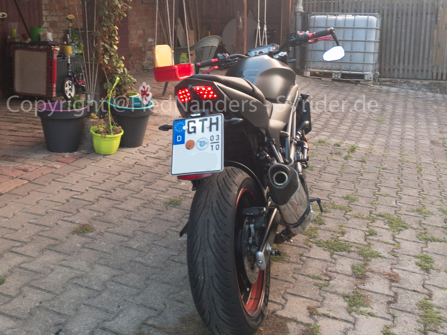

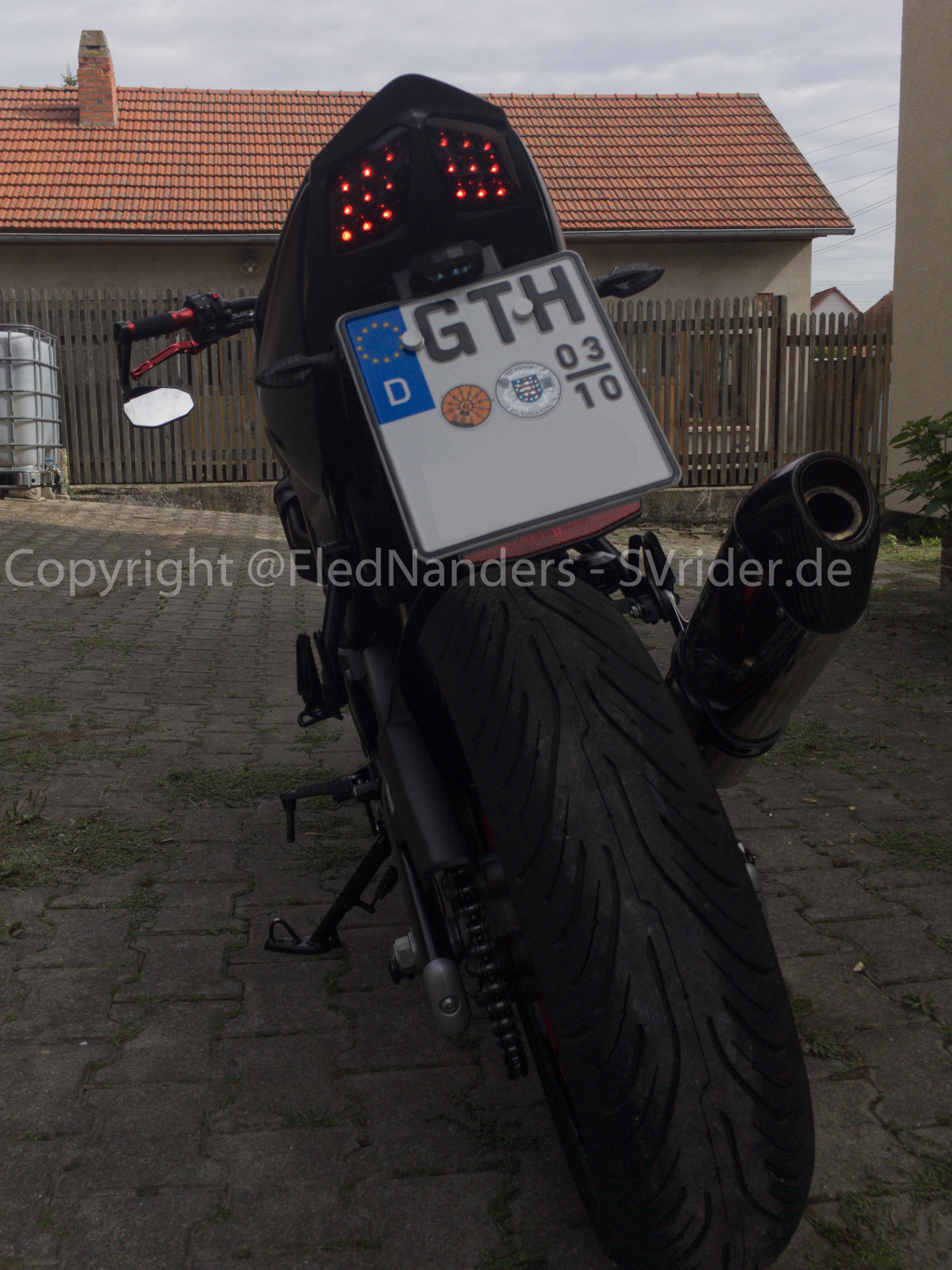

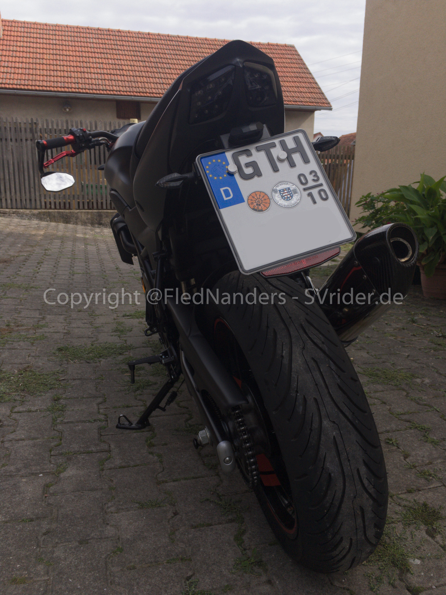

Habe heute in meine 2017er SV650 ein dunkles Rücklicht verbaut.
Da es für die aktuelle SV keine Rücklichter in dunkel gibt, habe ich zum LED-Rücklicht einer GSX-R 600 2011-2016 gegriffen (hatte die Vermutung, dass dieses vielleicht passen könnte, da das Heck beider Maschinen um die Rückleuchte herum eigentlich identisch ausschaut und sich Suzuki beim Release der SV650 AL7 sicher am vorhandenen Teilevorrat im Lager bedient hat - Vermutung hat sich in Bezug auf das Rücklicht jedenfalls bestätigt):
Der wichtigste Teil ist natürlich das Rücklicht der GSX-R 600 2011-2016 mit E-Nummer:
https://ctc-bikeparts.de/LED-Ruecklicht ... -600-11-16
Bis auf einen Steg, der heraussteht und völlig easy entfernt werden kann, passt das Rücklicht hervorragend, Austausch der Rücklichter dauerte etwa 45 Minuten (und kostete 1 Verkleidungsnase, also Obacht 8) ).

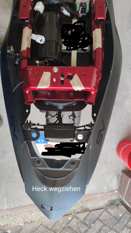

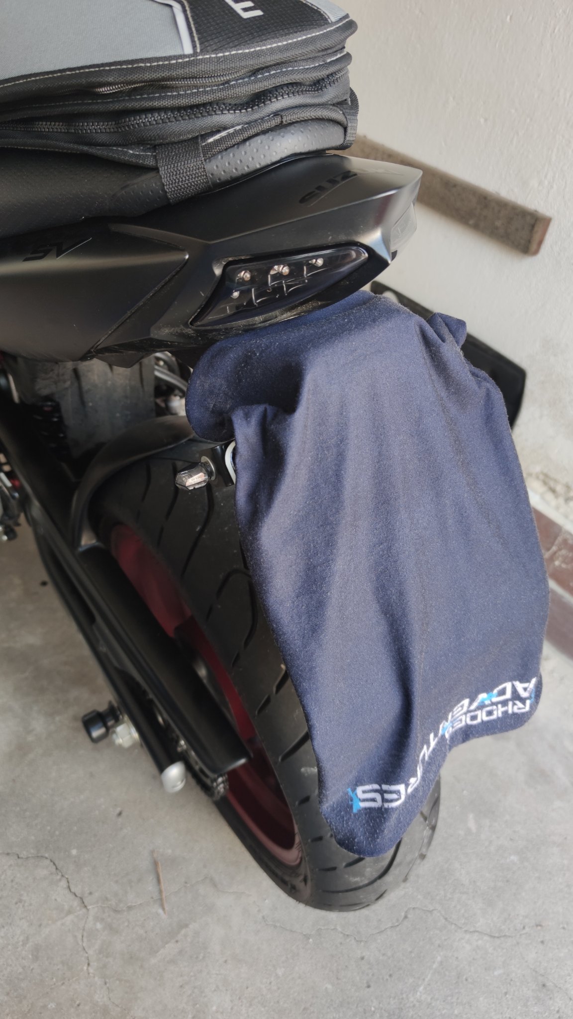

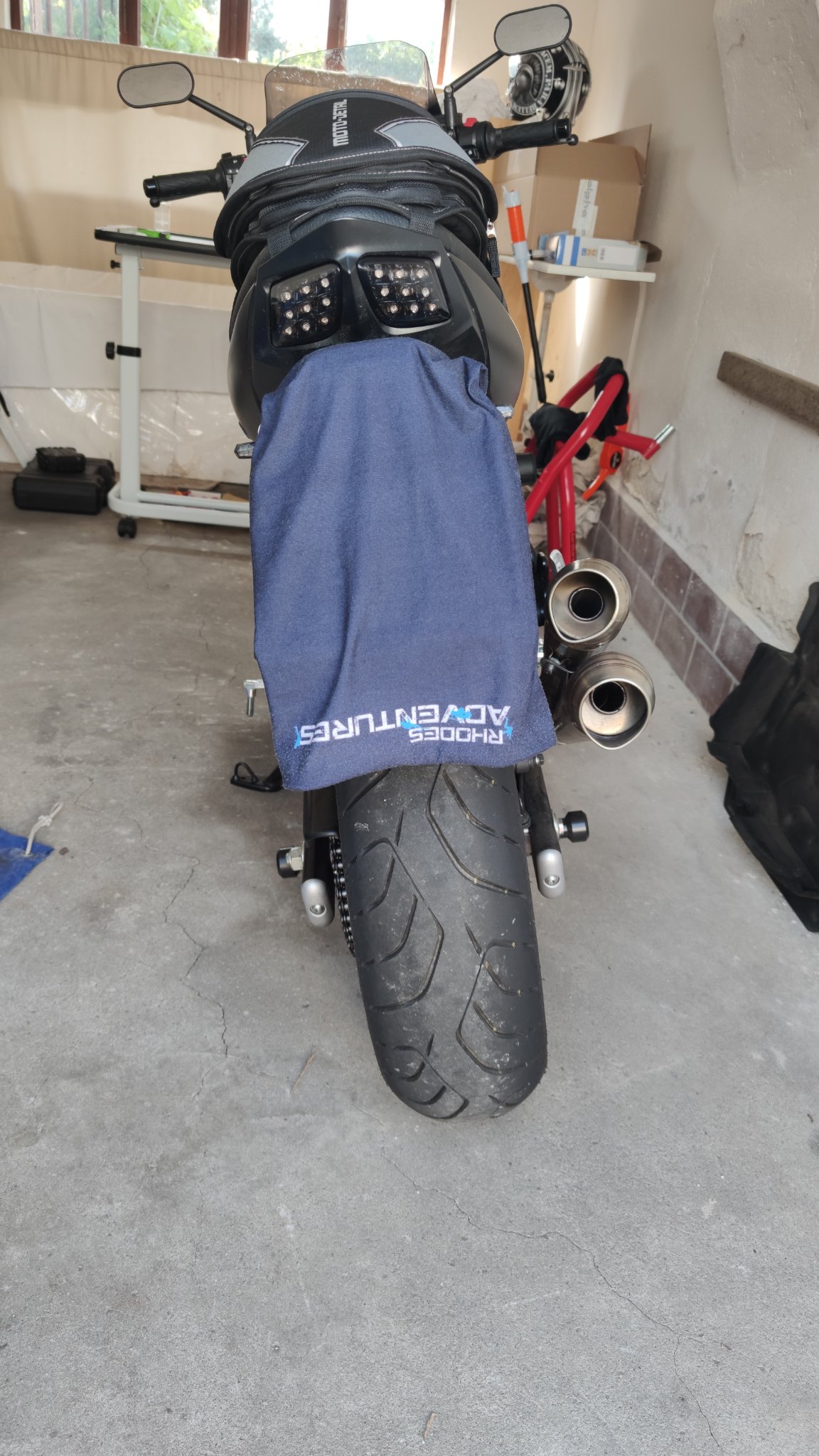

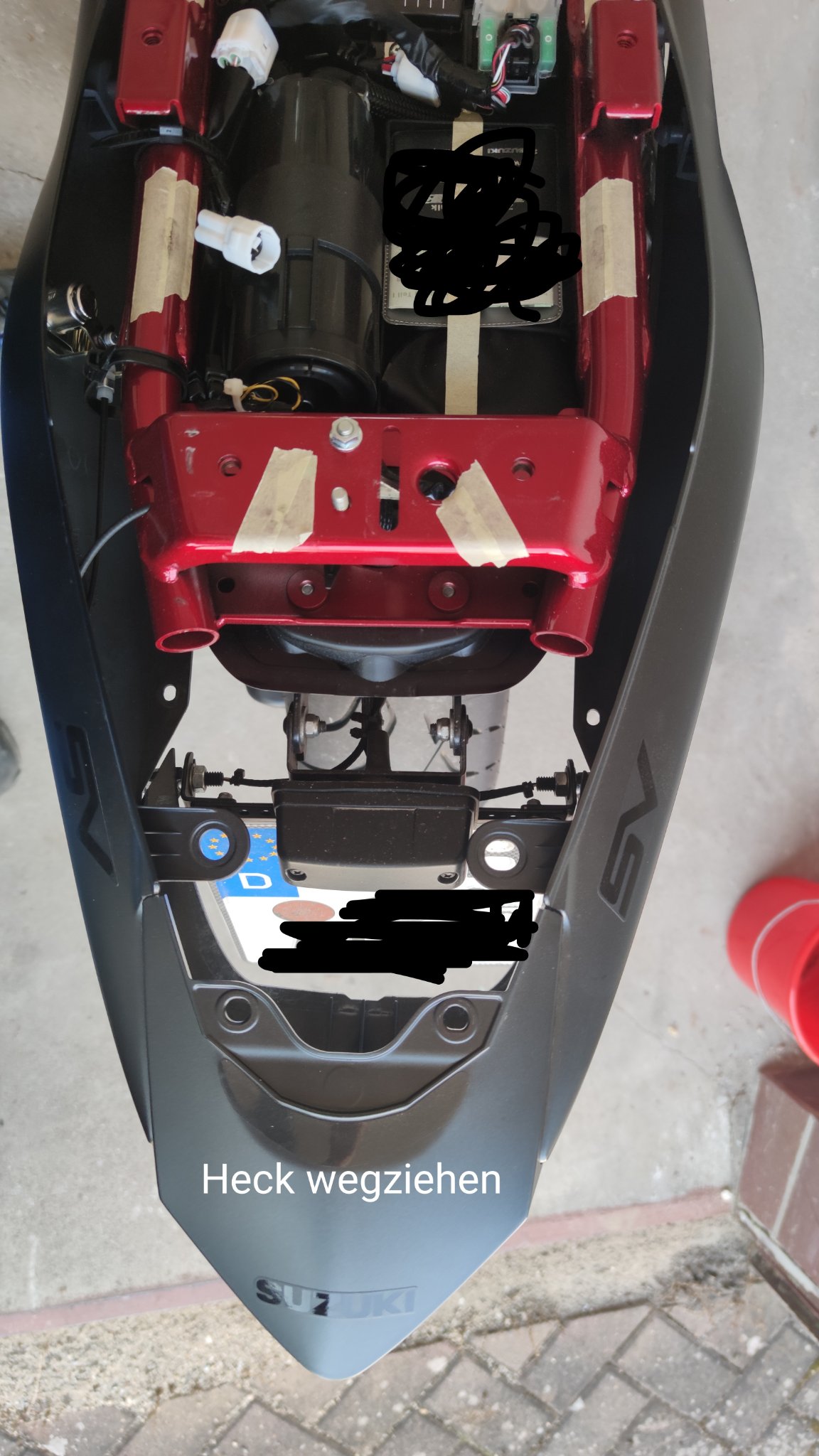

Arbeitszeit 0.25h
Werkzeug
4er Inbus
10er Nuss
12er Nuss
Kreuzschlitz
Messer

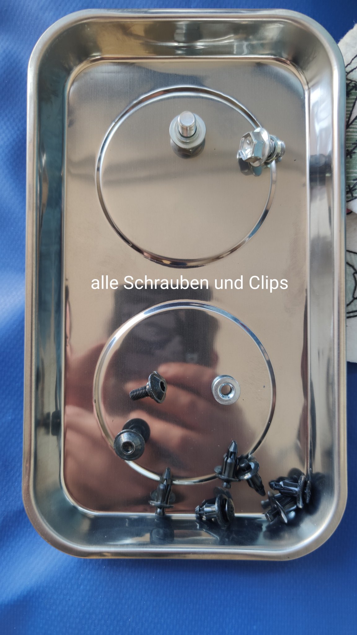

Heck lösen
2 Clips Kreuz vorn, Nähe Batterie
4 Clips unter Heck eindrücken
1 silber Mutter lösen
2 silber Schrauben lösen (Achtung Distanzring!)
2 schwarze Schrauben lockern
Kabelbinder im Heck lockern und den Stecker trennen.
Heck nach hinten wegziehen. Vorsicht Sitzbankentriegelung!
2 schwarze Schrauben lösen und Rücklicht entnehmen.

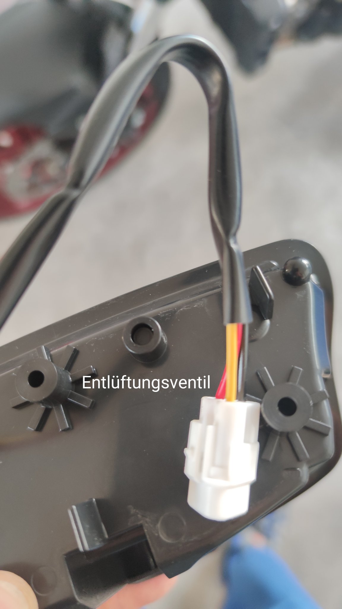

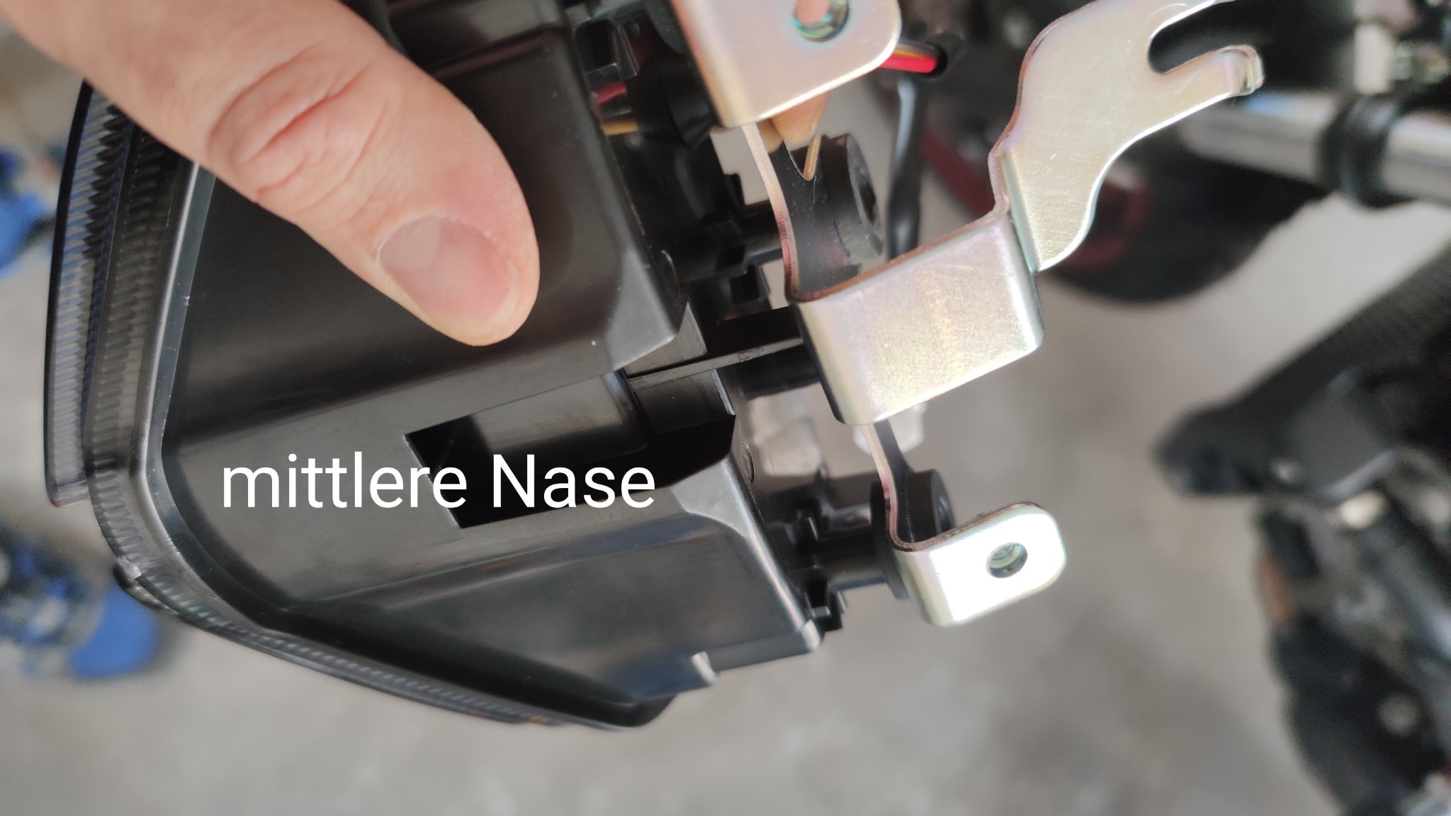

Rücklicht umbauen
3 Schrauben lösen
"Entlüftungsventil" rauspopeln und umstecken.
Mittlere Nase seitlich einritzen und wegknicken.
Halter an neues Rücklicht anschrauben.
Einbau in umgekehrter Reihenfolge
Beim Festziehen der silbernen Schrauben Heck festhalten und nicht verdrehen.
