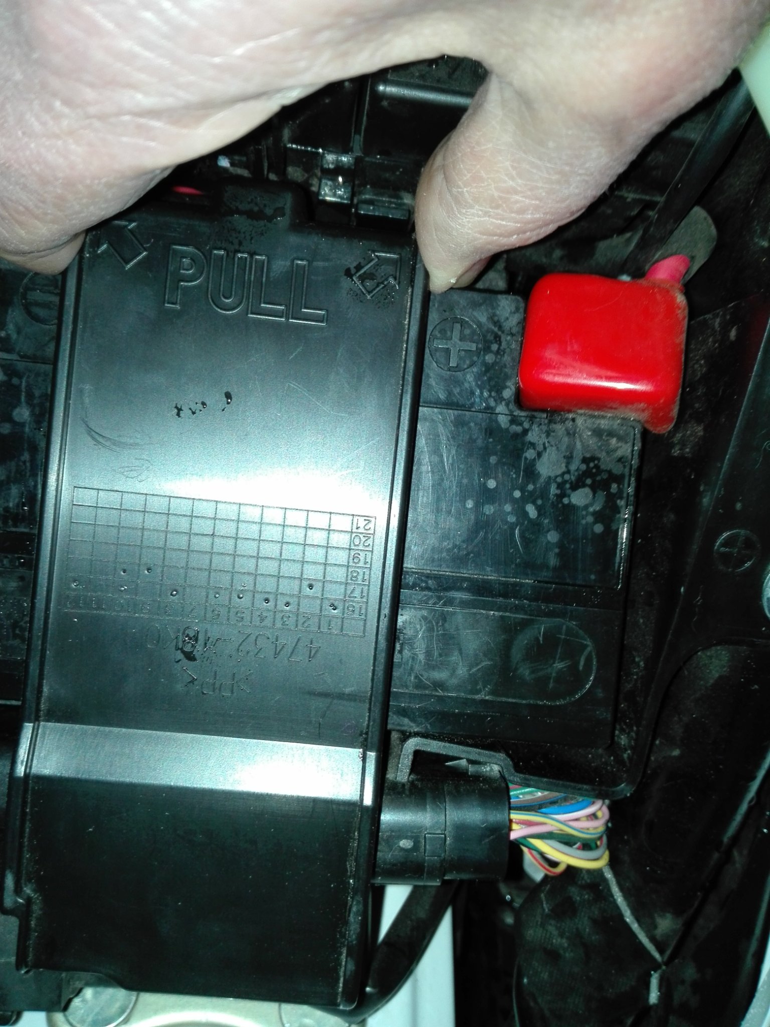

ist mir schon fast peinlich, :oops: aber ich bekomme den Batteriehalter bei meiner 2017er SV einfach nicht ab. Das Teil hat keine Schrauben, nur Plastikhaken und ich befürchte, dass ich das Teil zerbreche, falls ich zu sehr dran rum rupfe. Das Fahrerhandbuch schreibt es auch nicht so genau.

Hallo Waldru,
der Haltebügel is etwas schwergängig.
Da wo "pull" steht von rechts und links jeweils mit einem Finger unter den Halter fassen und dann nach oben ziehen, also zu Dir.
Brich Dir nicht die Finger, aber es geht. Der Halter ist vorne, also Richtung Tank auch noch mit zwei Plastiknasen eingesteckt, die sind aber nicht fest.
Beim Wiedereinbau zuerst dort wieder einsetzen und dann den Bügel hinten wieder runterdrücken bis er einrastet.

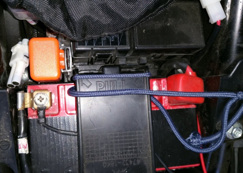

So kurze Rückmeldung: hat geklappt - geht aber recht schwer. Deshalb habe ich ne Strippe angelegt jetzt flutscht es und meine LiFePo4 ist nun auch drin und die SV ein paar Kilo leichter :D

Gute Idee mit der Strippe, auf jeden Fall fingerschonender ;) bier.
