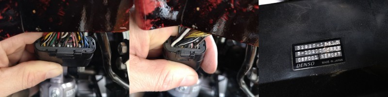

PS: Lamdasonden- Deaktivierung ist erfolgreich geglückt... auch wenn ich erst etwas verdutzt war, da ich mir bis dato sicher war eine K4 zu besitzen (denn meine SV hatte vor dem Umbau noch einen silbernen Rahmen) aber mein Steuergerät / Kabelbelegung der ECM mir das Gegenteil bewies (K5). Die Deaktivierung hat Verbesserung des Fahrverhaltens gebracht aber das Fahrruckeln ist dennoch da, somit wird die TPS Einstellung folgen...
