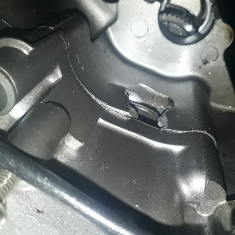

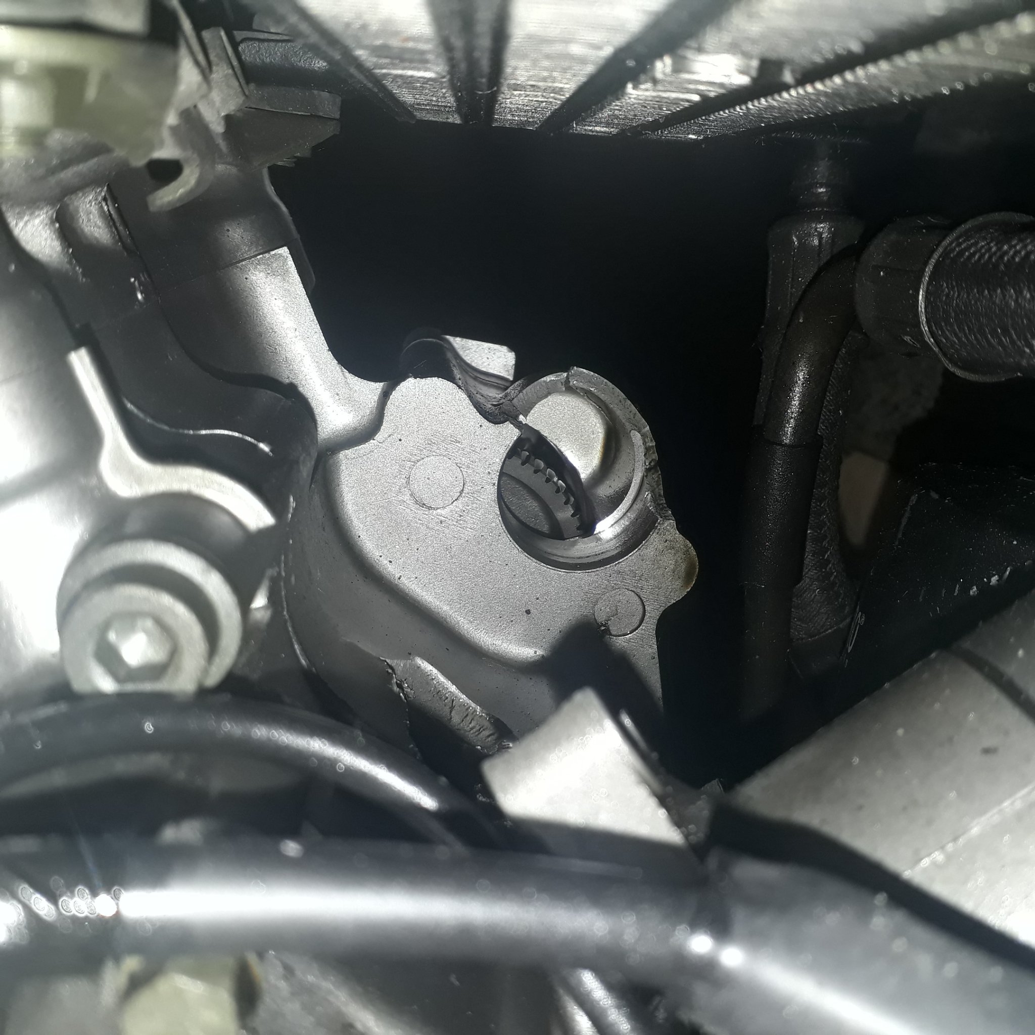

Nach nur 39.000 km hat sich der Motor mit nem fetten Knall verabschiedet. Mit einem ca. 3cm großen Loch unterhalb des Zylinders und eines nur noch am Kabel hängenden Starter kann ich den Motor letztlich verschrotten lassen. Also begeistert bin ich nicht wirklich von der Laufleistung, geschont hab ich sie aber auch nicht. Dafür ist sie ja da. Egal. Auf wie viele Kilometer seit ihr den so mit eurer gekommen?

Stell doch mal Fotos ein, damit man sich das anschauen kann.

aber ok, ich geh mal zu garage. is aber ganz simpel eigentlich. irgend ein teil aus dem inneren (Lager) hat sich den weg in die freiheit gesucht - ende gelände.
bei meinem moped damals hat sich eine pleuellager zerlegt und für etwas "unruhe" im motor gesorgt - landete auch am schrottplatz letztlich

Dir ist also ein Pleuel gerissen und hat hallo gesagt. Bitter.
Das würde ich, gemessen an sonst üblichen Laufleistungen jetzt nicht auf den Motor schieben. Eher ein Materialfehler, der sich mit der Zeit ausgebreitet hat. Fotos der Bruchflächen des Pleuels wären interessant. Dort müsste man es gut sehen können.
