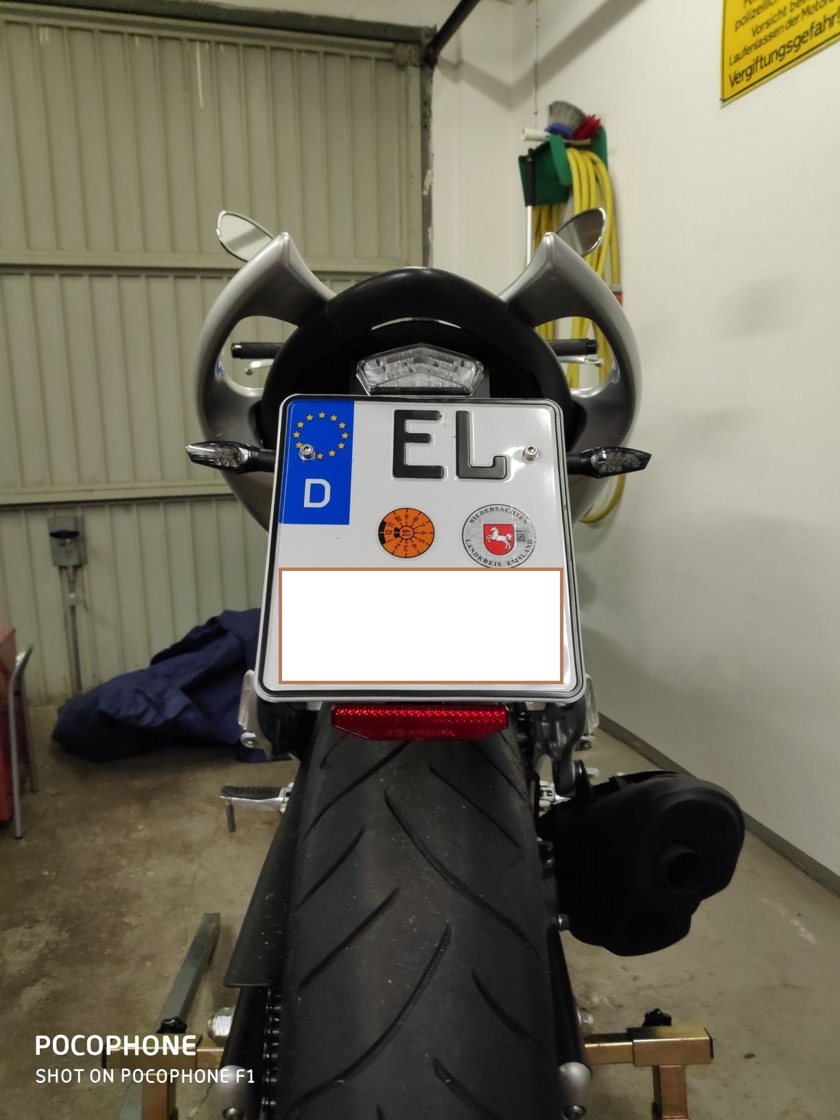

ich kann nur zum Umbau vom Kennzeichenträger etwas sagen, weil ich den im letzten Winter an der Gladius von meiner Tochter gemacht habe.
Muss aber dazu sagen, das ist alles Eigenbau.

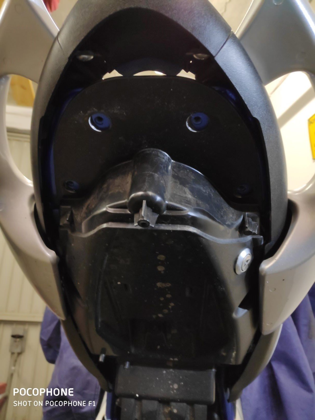

Wenn alle Kunststoffteile runter sind, dann sieht das so aus:
download/file.php?mode=view&id=56069

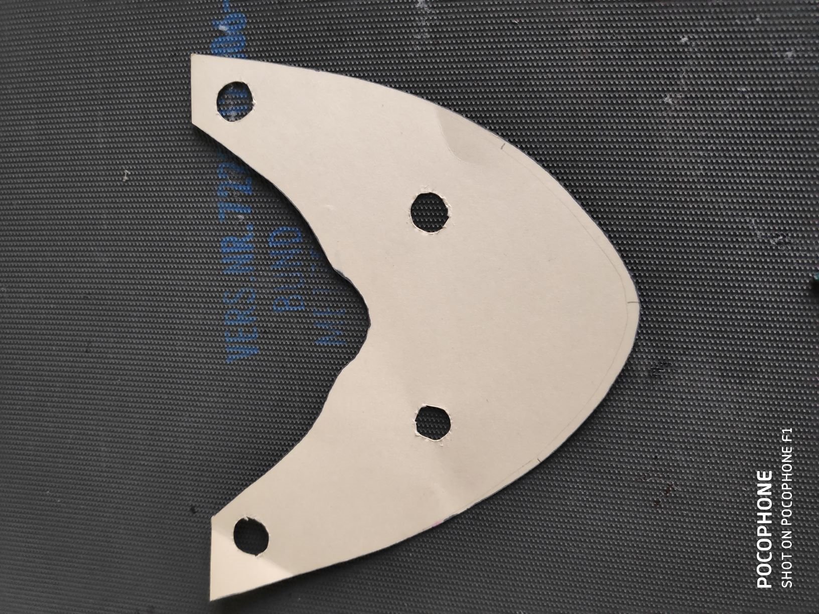

Dann musst du dir eine Platte bauen, die an die blauen Löcher geschraubt wird. Einmal zum Abschluss für die Unterseite, damit keine Kante da ist und dann zur Befestigung vom Kennzeichenhalter. Ich habe mir erst eine aus Pappe gemacht und dann auf 3mm Stahlblech übertragen und ausgeschnitten. Der sternförmige Knubbel muss natürlich weg, sonst geht das nicht. Abdichten nicht vergessen!
download/file.php?mode=view&id=56070

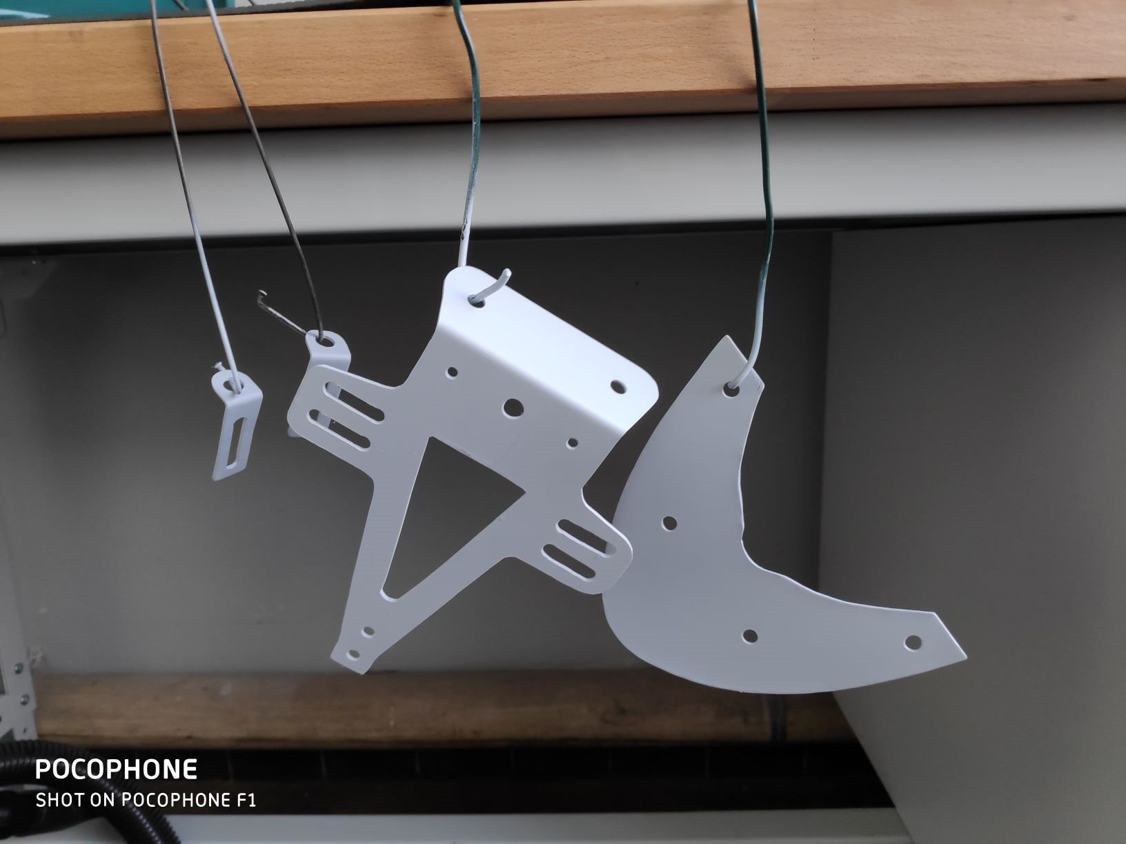

Das sind alle Teile, die ich mir selbst gebaut habe. Material war 3mm Stahlblech:
download/file.php?mode=view&id=56071

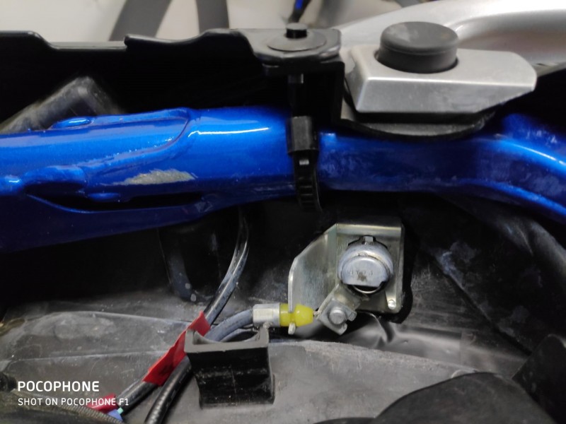

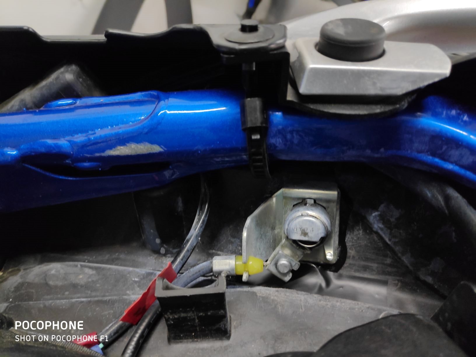

Das Schloss wandert von rechts nach links. Es ist leicht auszuklipsen und der Zug reicht auch von der Länge zum Verlegen. Vorsicht beim Loch schneiden in den Weichkunststoff. Ich habe dazu einfach einen Kegelsenker genommen. Setz das Schloss nicht zu tief, sonst schleift der Hebel unten im Fach:
download/file.php?mode=view&id=56072

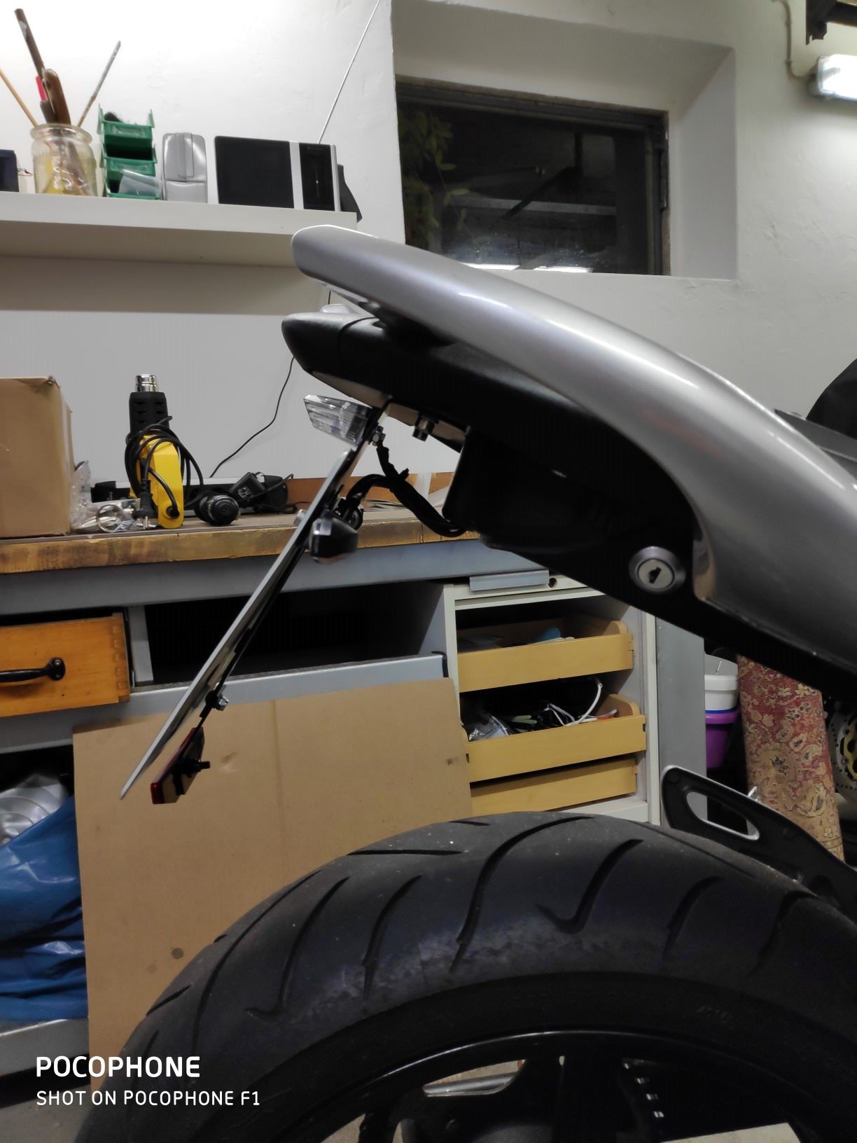

Seitenansicht, hier sieht man auch die Position vom Schloss:
download/file.php?mode=view&id=56073
Rückansicht, alle Anbauteile wie Blinker, Rückstrahler und Rücklicht sind von Louis.
download/file.php?mode=view&id=56074
Ich hoffe, dass alle Bilder auch in der richtigen Reihenfolge angezeigt werden und viel Spaß beim bauen!
viele Grüße aus dem EL-Land, Matthias

Der Kennzeichenträger braucht nicht eingetragen werden. Da hast du künstlerische Freiheit. Nur der Winkel zur Maschine darf nicht zu flach sein. Dann gibt's noch den Mindestabstand von Blinker zu Blinker. Den hält man beim normalen Kennzeichen immer ein.
Die Beleuchtung und die Blinker haben eine ABE. Wichtig ist nur beim Rücklicht, das es eine Kennzeichenbeleuchtung hat. Und den Rückstrahler nicht vergessen!
