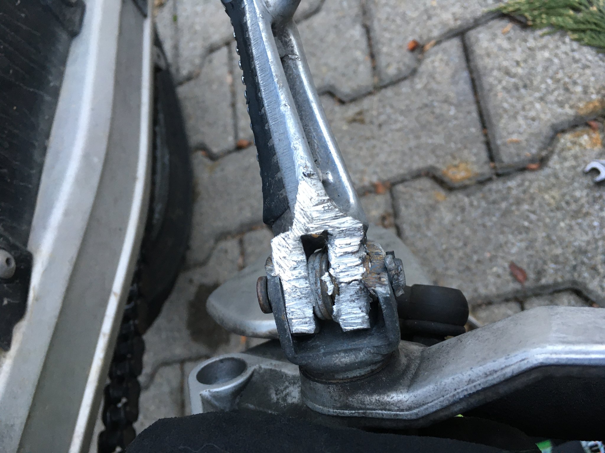

Beitrag von Pat SP-1 » 04.10.2019 14:55
Da meine linke Fußraste samt Gelenk "etwas" mitgenommen ist (siehe Bild), sollte da wohl mal eine neue dran.
Daher die frage, ob da jemand was günstiges (aber zugelassenes!) aus dem Zubehör empfehlen kann oder etwas zum Verkauf übrig hat. Bei entsprechender Form der Raste (nicht zu dick) gerne auch etwas, was man sofort ohne Gelenk anschrauben kann.
Vielen Dank!

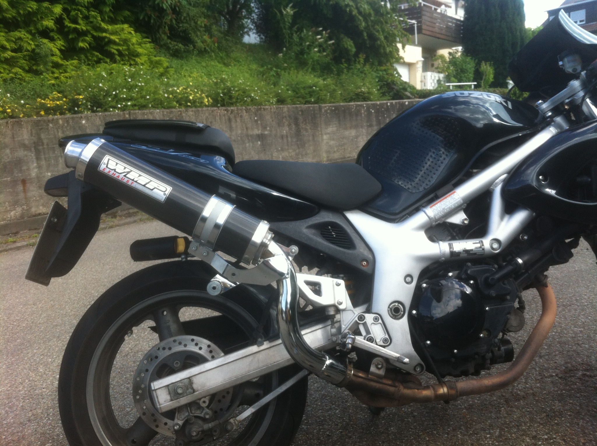

Ich habe bei mir (Größe allerdings nur 176cm) Adapterplatten verbaut über die sie 4cm nach hinten und 2cm nach oben kommen. Damit ist zumindest der Winkel in der Hüfte und damit auch die Belastung für die Lendenwirbelsäule viel besser. Der Kniewinkel ändert sich dabei eher nicht großartig. Da wäre für Dich vielleicht nur nach hinten sinnvoller. Ein Fußrastenträger der Gixxe könnte dn Zweck erfüllen.

Pat SP-1 hat geschrieben:Ich habe bei mir (Größe allerdings nur 176cm) Adapterplatten verbaut über die sie 4cm nach hinten und 2cm nach oben kommen. Damit ist zumindest der Winkel in der Hüfte und damit auch die Belastung für die Lendenwirbelsäule viel besser. Der Kniewinkel ändert sich dabei eher nicht großartig. Da wäre für Dich vielleicht nur nach hinten sinnvoller. Ein Fußrastenträger der Gixxe könnte dn Zweck erfüllen.
Kannst du mit deinen Platten die Raste auch nach hinten/ unten verschieben?
Welche Platten hast du dran? Kannst du mal n Foto machen?
Beiträge: 12401
Re: Fußraste für Knubbel
Beitrag von Pat SP-1 » 04.05.2020 12:08
Nein, meine Platten haben nur eine mögliche Position. Nach unten kommt für mich eh nicht in Frage. Stiefel sind so teuer :wink: . Die Platten sind von LSL. Auf dem Bild vom Moped kannst Du ranzoomen.
