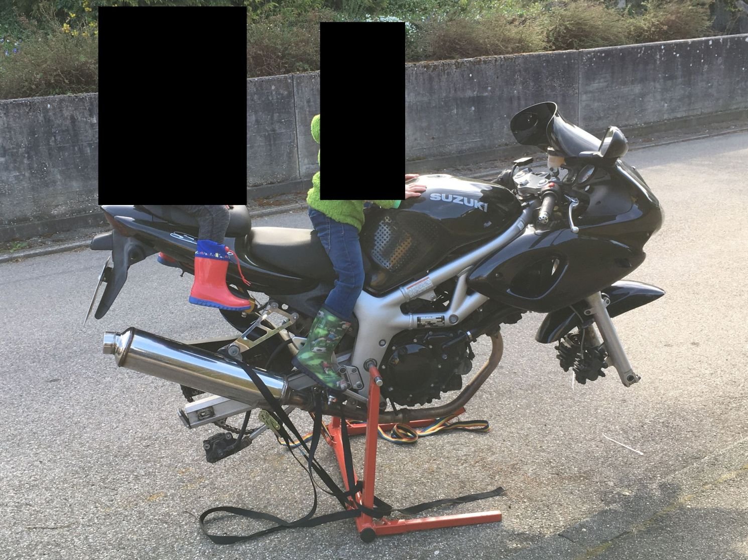

so mach ich es.

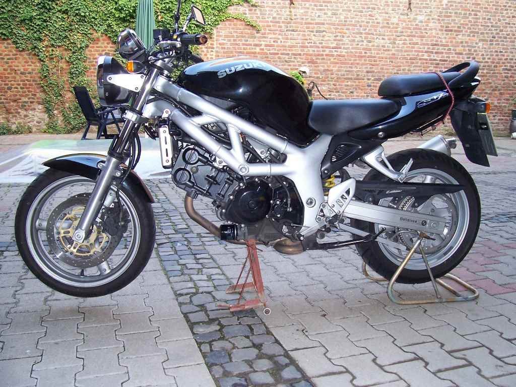

Ich mache es so ähnlich:
Aber beides nützt dem Fragesteller nichts, da er ja keinen Zentralständer hat und auch keinen kaufen kann/möchte. Dann bleiben halt nur die Aufhäng- oder Abstützvarianten, die schon angesprochen wurden.

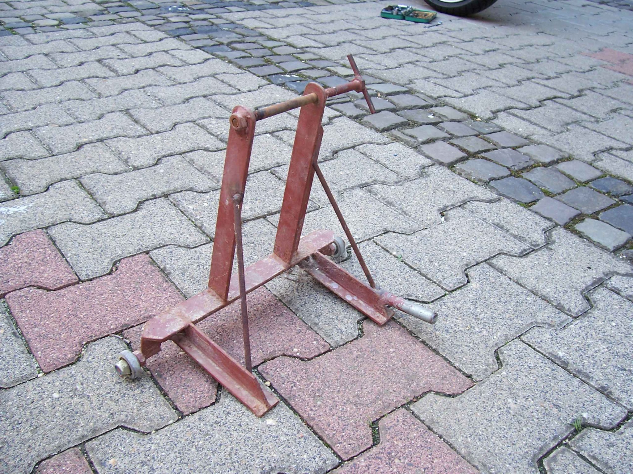

Ich mach es mit den selbst geschweissten Ständer,
wird im Motrblock in der Bohrung eingebolzt. Wackelt nicht und drückt auch nix kaputt wie mit dem Wagenheber...
