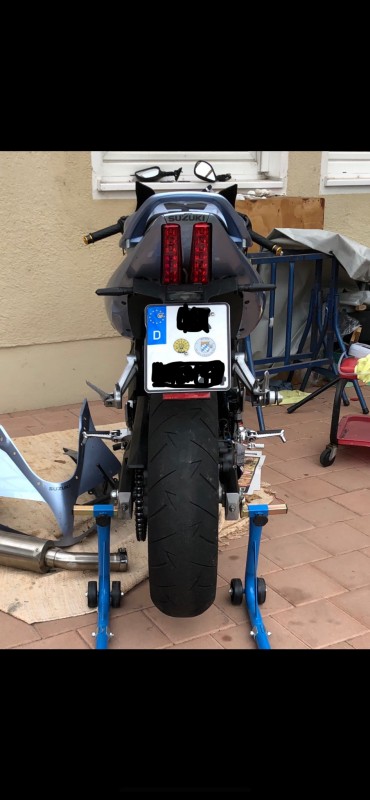

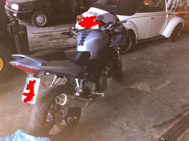

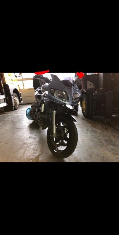

Hallo liebe svrider,
Vorab vielen Dank für eure Hilfe.
Nighty hat dieses Thema schonmal aufgefasst, ich habe jedoch einen anderen Sachverhalt.

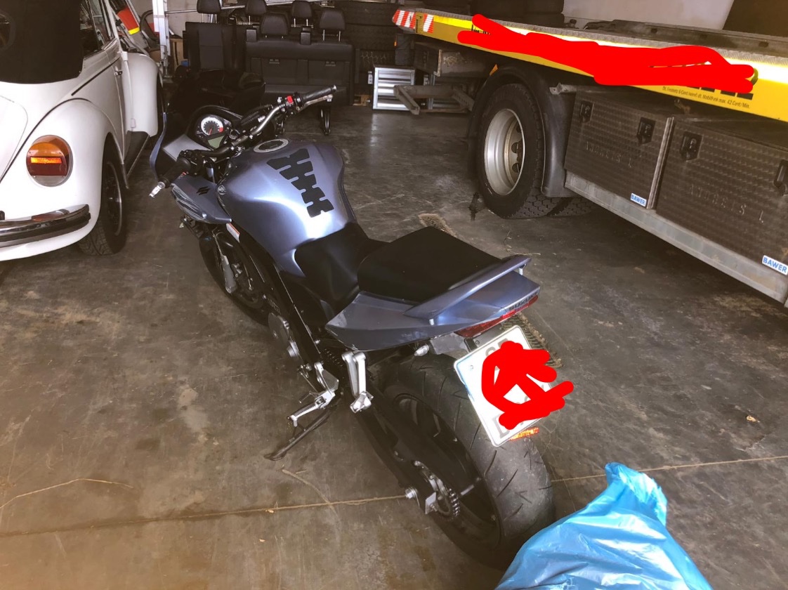

Ende September hatte ich einen Unfall mit meiner Sv 650 S K6: Vor einer scharfen Rechtskurve bin ich aufs rechte Bankett gekommen und auf der linken Seite gegen die Leitplanke gefahren.
Kann nicht leider einschätzen wie schnell ich war (vielleicht 30-60).
Folgendes ist kaputt gegangen:
Kühler undicht, Halterungen gerissen
linke Frontverkleidung
Bremspedal abgebrochen
Schalthebel verbogen
Bilder nach dem Unfall füge ich noch hinzu
Habe bis jetzt fast alles selbst repariert.

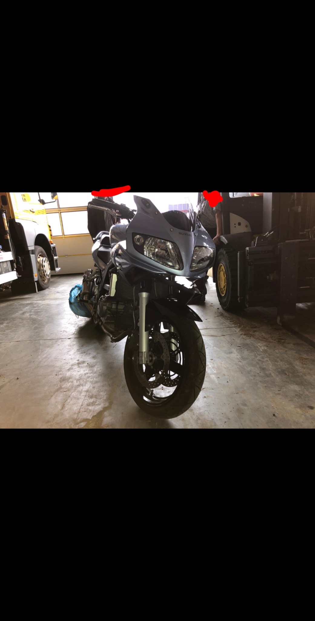

Lenkanschläge passen, Hauptrahmen hat keine Risse,
Gabel sieht noch gerade aus.

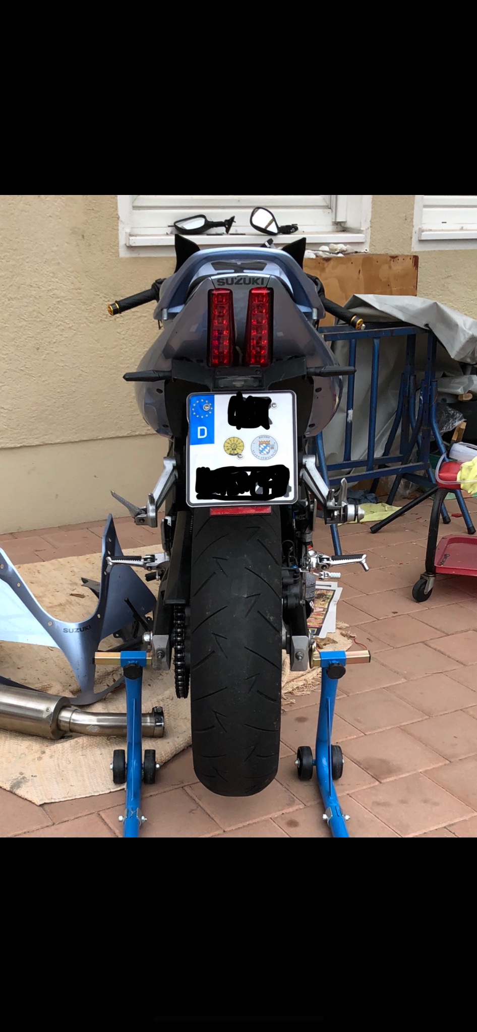

Jedoch zieht das Motorrad beim freihändig fahren nach rechts. Hat sie vor dem Unfall auch schon gemacht.
Könnte der Heckrahmen verzogen sein (Bild vom Heck ist auch dabei)?
Was könnte noch alles kaputt gegangen sein, bzw. was sollte ich noch prüfen?
Nochmals danke für eure Antworten!
MfG Daniel

Re: Vorgehen nach Unfall
Gabel mal entspannt bzw. ausgebaut?
Die Gabelbrücke ist leider relativ schnell krumm. Die kann aber in den meisten Fällen gerichtet werden (würde ich immer einer gebrauchten Brücke vorziehen).
Ich bin kein Hellseher, aber ich würde auch erst mal im Frontbereich den Fehler suchen. Eine ungleichmäßige Gabel wirkt sich eher aus, als ein krummes Heck.
Spur bei beiden Rädern prüfen.

ich würde auch eher auf Gabel/Lenkkopflager tippen (erste Maßnahme), da du ja sagtest es war auch schon vor dem Unfall.

Alter Verwalter! "Gabel sieht gerade aus" und noch nicht mal Gabelbrücken gelöst?
Sorry, aber auf die Tour zu schrauben bringt dich eher wieder vor einer Rechtskurve zu weit nach rechts...

Mal ganz banal........Hinterrad/Kettenflucht prüfen (eventuell schiefer Sitz)
.........Schwingenlagerung / Dämfer und Aufnahme prüfen
Dann kann der Rechtsdrang ja nicht eine Ursache des Unfalls sein.
