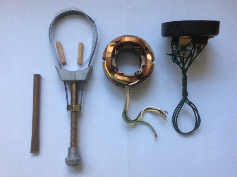

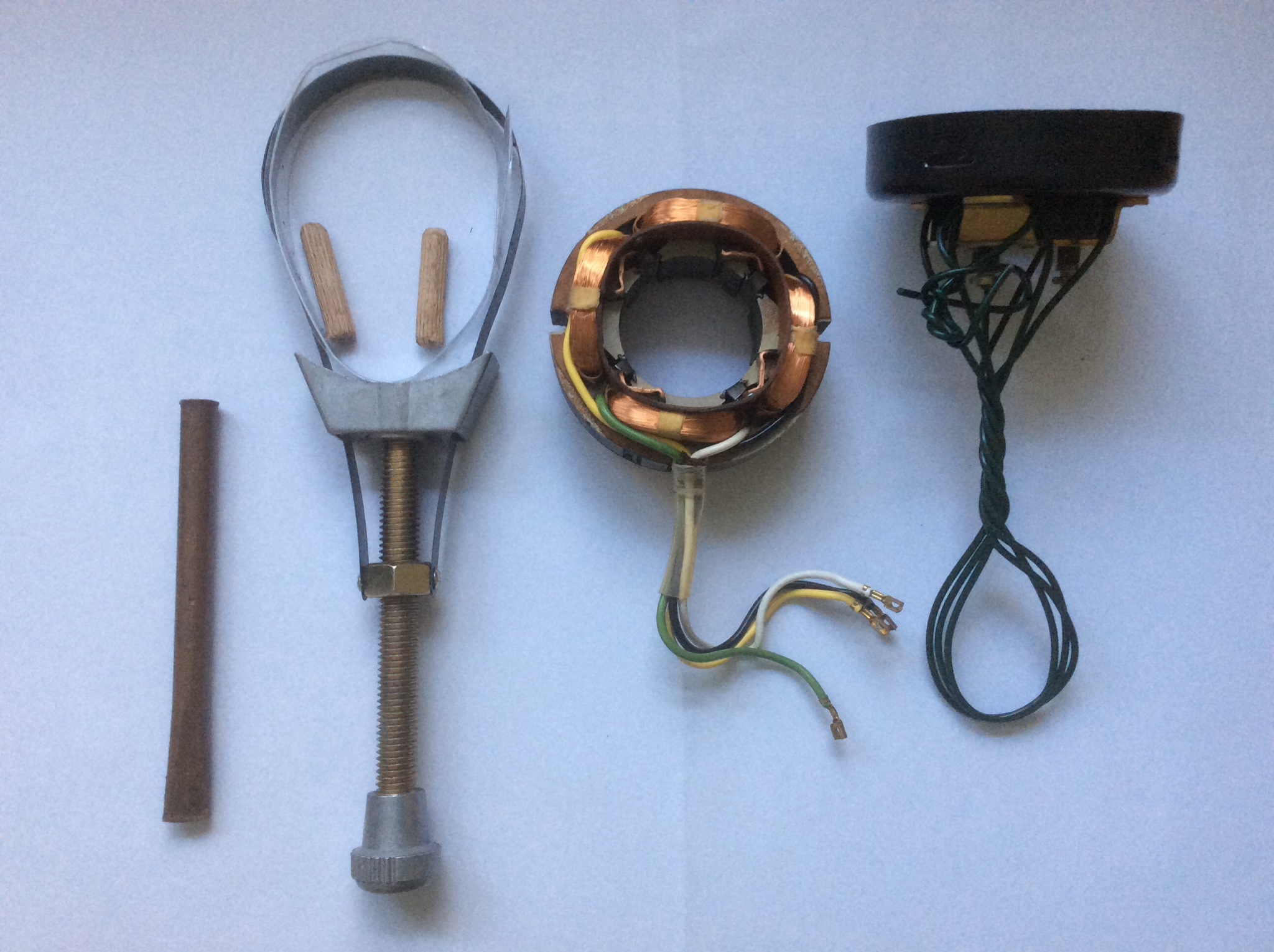

Ich nehme immer den unten abgebildeten Filterschlüssel und das hat schon immer gut geklappt. Ist universell einsetzbar wie man am zerlegten Plattenspielermotor sieht. :mrgreen:

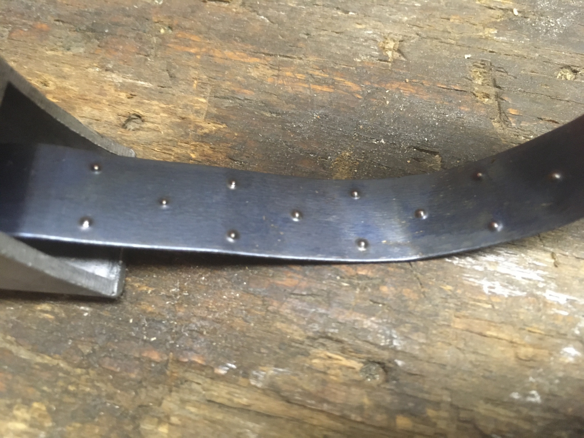

Beiträge: 4950
Re: Ölfilterwechsel nach Ölablass geht nicht
Beitrag von 2blue » 13.04.2020 17:38
Das Stahlband rutscht nicht es hat wie kleine Dornen. Wenn man mit dem Finger drüber geht sind das keine glatten Hubbel sonder scharfkantige Erhöhungen.
