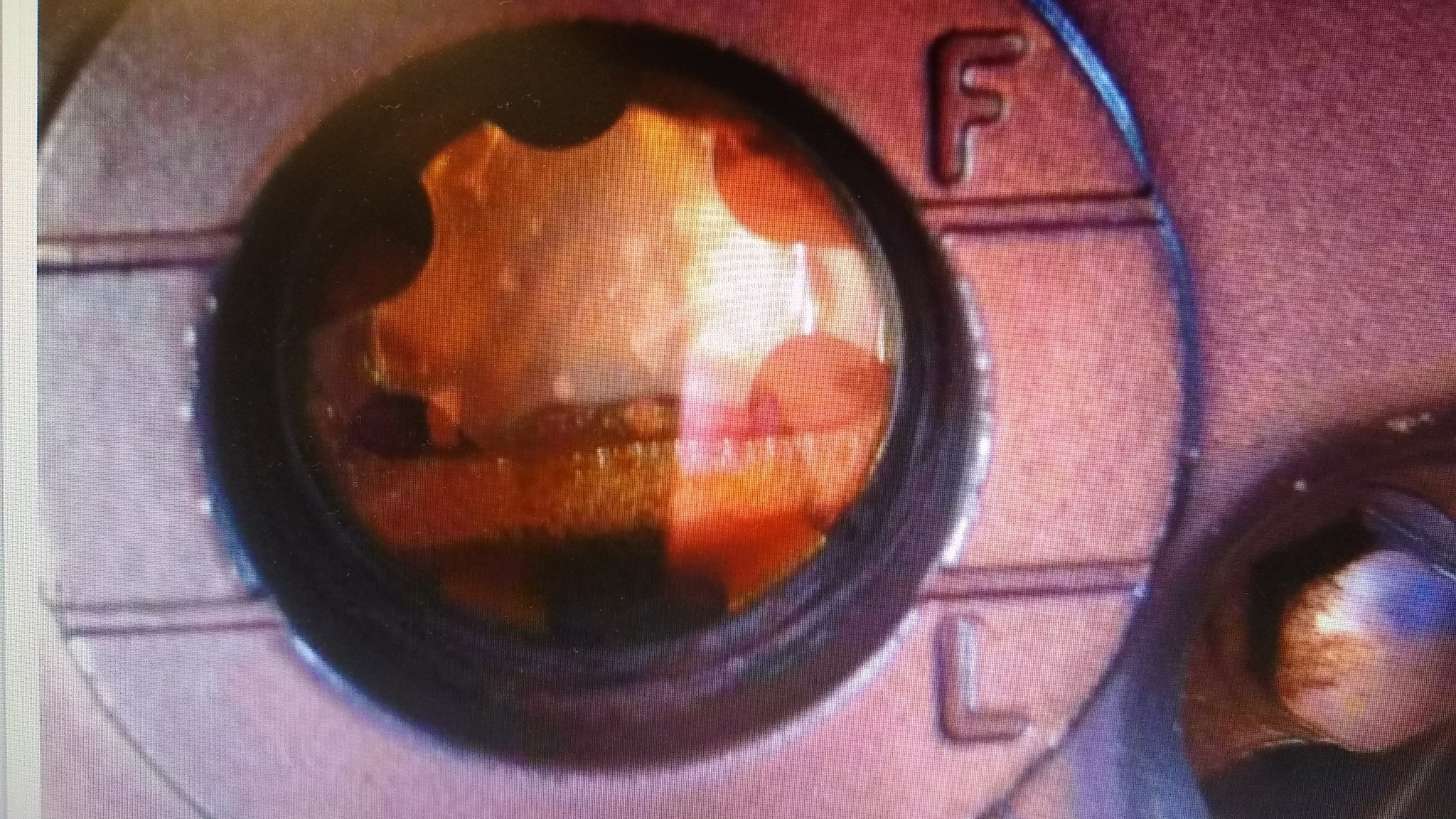

Servus zusammen,
Mir ist heute beim Abstellen meiner SV aufgefallen dass ein wenig Schaum im Ölschauglas ist (ca. 3-4mm). Nach 3 min war der Schaum dann wieder so gut wie weg. Ist das normal? Hab ich zu viel Wasser im Öl und sollte einen Ölwechsel machen? (Moped stand über den Winter würde aber seitdem schon 1500km gefahren; letzter Ölwechsel war im Juni 2019; seit Ölwechsel bin ich etwa 5500 km gefahren)
Danke für Eure Antworten
Gruß Lukas

Waren das ein paar Luftblasen?
Oder war das weßer, dicker Schaum?

Ölstand bei senkrecht stehendem Motorrad gemessen?
Wenn das Öl schon 5500km drin ist kannst auch wechseln. Bei 6000km wird eh fällig.

Black Jack hat geschrieben: ↑
18.04.2020 16:54
Eher ein paar Luftblasen aber bei aufgestellten Motorrad ca 5mm über dem Öl

Dieter hat geschrieben: ↑
18.04.2020 16:54
Naja den Ölstand an sich hab ich nicht gemessen. Der passt noch. Die 4-5mm Schaum waren aber bei senkrecht stehenden Motorrad

Re: Schaum im Öl
Beitrag von Black Jack » 18.04.2020 17:02
Gut!
Schaum von Wasser sieht nämlich anders aus...
Ist sicher daß nicht zuviel Öl drin ist?

Re: Schaum im Öl
Beitrag von Marc » 18.04.2020 18:41
Hatte meine gestern auch, und war ebenfalls 1 bis 2 Minuten nach abstellen wieder weg.
Mein Öl ist knapp 1000km (2wochen)drin und der Ölstand ist genau zwischen min&max.
18.04.2020 17:02
Gut!
Also der Ölstand war bei Kauf eher gegen Maximalstand. Jetzt ist er in der oberen Mitte. Und der Ölwechsel wurde vom Vorbesitzer beim örtlichen Suzuki Händler gemacht also denk ich nicht dass da zu viel Öl drin ist

Marc hat geschrieben: ↑
18.04.2020 18:41
Hatte meine gestern auch, und war edenfalls 1 bis 2 Minuten nach abstellen wieder weg.
Mein Öl ist knapp 1000km drin und der Ölstand ist genau zwischen min&max.
Alles klar dann bin ich beruhigt. Werde auch demnächst den Ölwechsel machen. Vielleicht kann ich nach der nächsten Fährt Mal ein Bild hier reinstellen.
Noch eine andere Frage: Ist es sinnvoll das Öl nach dem Winter direkt zu wechseln wegen eventuellem Kondenswasser? Der Vorbesitzer hat es immer zwischen April und Juni wechseln lassen.

Beitrag von Marc » 18.04.2020 18:58
Kann man machen, kann mir aber nicht vorstellen das es wirklich einen Unterschied macht.
Würde aber beim Ölwechel direkt nach längerer Standzeit, tatsächlich erstmal den Motor gut warmfahren damit sich evtl. vorhandener, abgesetzter Schmodder erst lösen kann anstatt nachher im Motor zu verbleiben.
18.04.2020 18:58
Andererseits, muss man aus nem Ölwechsel keine Wissenschaft machen :mrgreen:
Da hast du Recht ;) aber wenn man sein erstes Motorrad hat macht man sich immer noch mehr Gedanken um sein Schätzchen :)
Das mit dem Warmfahren nach längerer Standzeit vor Ölwechsel erscheint mir auf jeden Fall logisch und hätte ich auch gemacht👍
Hier noch ein Bild von einer SV aus dem Internet bei der es ähnlich aussah

Wasser ist da wohl keins im Öl.
Das würde sonst eher aussehen wie Kaffeecrema und sich auch nicht einfach so schnell auflösen.
