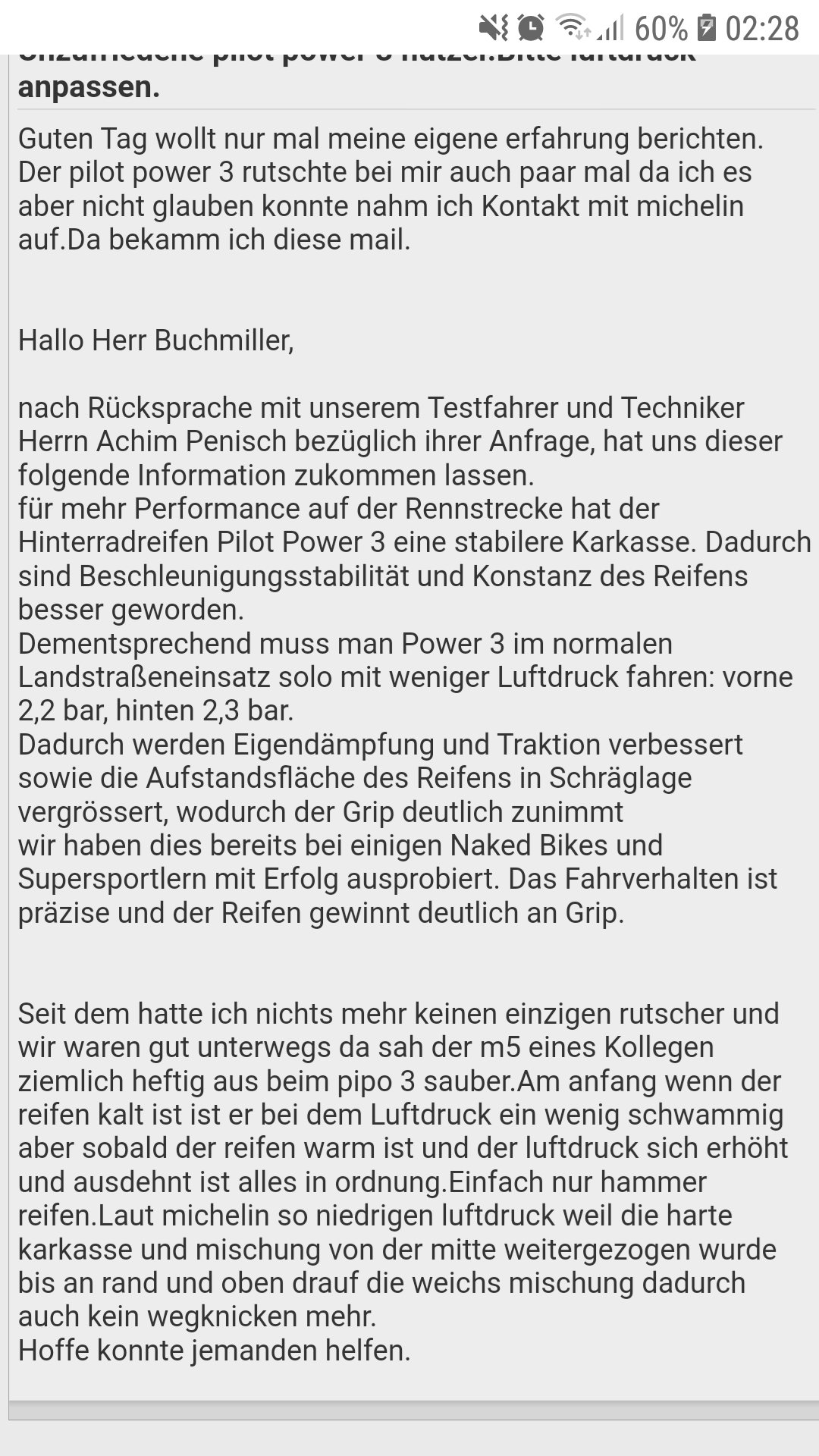

Ich hab mir jetzt den Power 3 bestellt nachdem ich lange überlegt und gelesen habe. Der Power 3 hat auch die 2 CT Mischung. Der normale PiPo hat diese nicht. Beim Pipo 3 ist die weichere Mischung an den Flanken mit der härten Mischung der Mittelfläche unterlegt. Dies verhindert ein "wegknicken" an der Flanke was wohl unter bestimmten Umständen beim Power 2CT vorkam. Habe im GSXR Forum auch eine Antwort zum Thema Reifendruck beim Pipo3 im Landstrassenbereich gelesen. Dieser muss niedriger als angegeben aif der Landstrasse gefahren werden weil die härte Karkasse mehr Grundstabilität leistet und so bei höherem Luftdruck der Reifen nicht gut funktioniert.
Hier mal zur Info:
Hier mal zur Info:

Der Power ohne 2CT hatte das Problem auch nicht.Nordisch81 hat geschrieben: ↑07.07.2020 13:11Dies verhindert ein "wegknicken" an der Flanke was wohl unter bestimmten Umständen beim Power 2CT vorkam.
