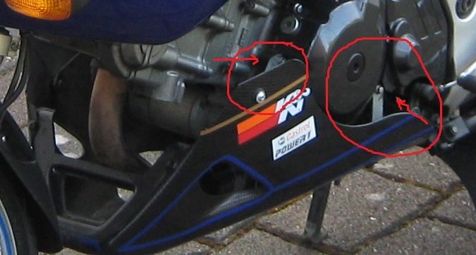

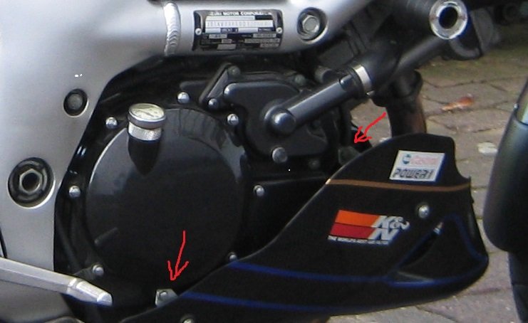

Was für ein Powerbronze-Bugi ist das denn, der alte PBS-9 (per Teilegutachten) oder der identische BP (per ABE) oder.....? Von den v.g. Bugis hätte ich noch eine Anbauskizze für die Knubbel.

das müsste doch der ehemalige Metisse sein, wenn ja sollte man die Halter hier erkennen.

Super! Danke dir, jetzt ist es jedenfalls klar dass mir falsche Halter gesendet wurden. :)

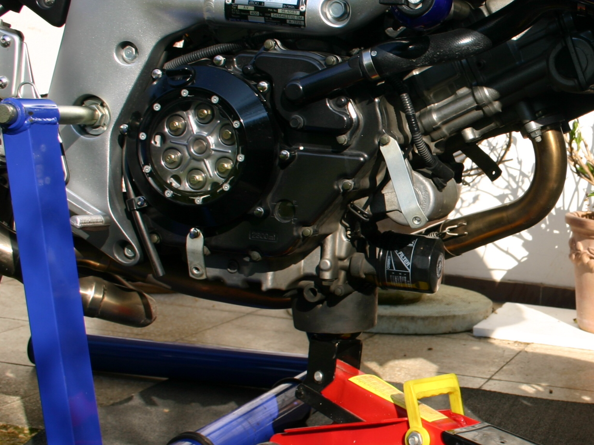

Und das hier ist der Nachfolger BP, also gleich.
Links
Rechts

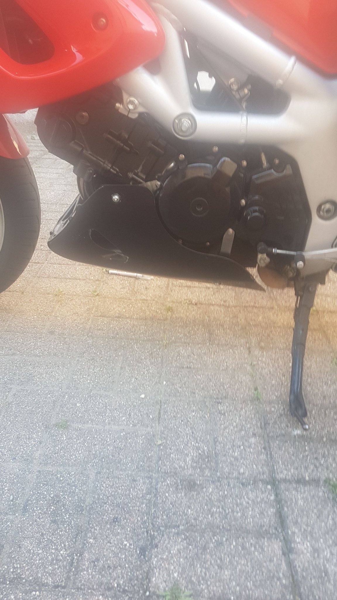

Wunderbar Jungs. Hab mir aus 2cm Edelstahlstreifen neue Halter gebastelt. Viel Biegen Bohren und Schleifen aber am Ende wurds echt klasse!

Beitrag von Psybert » 08.06.2020 20:43

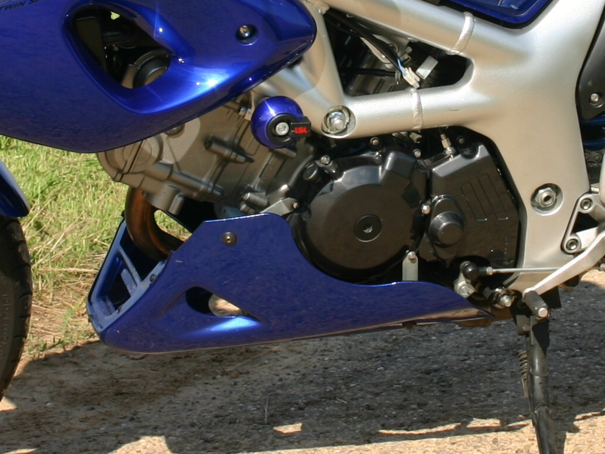

und hier das Resultat :D

Beitrag von 2blue » 18.06.2020 12:28
Na das passt doch. ;) bier
Mit den rot sieht das gleich viel besser aus.
