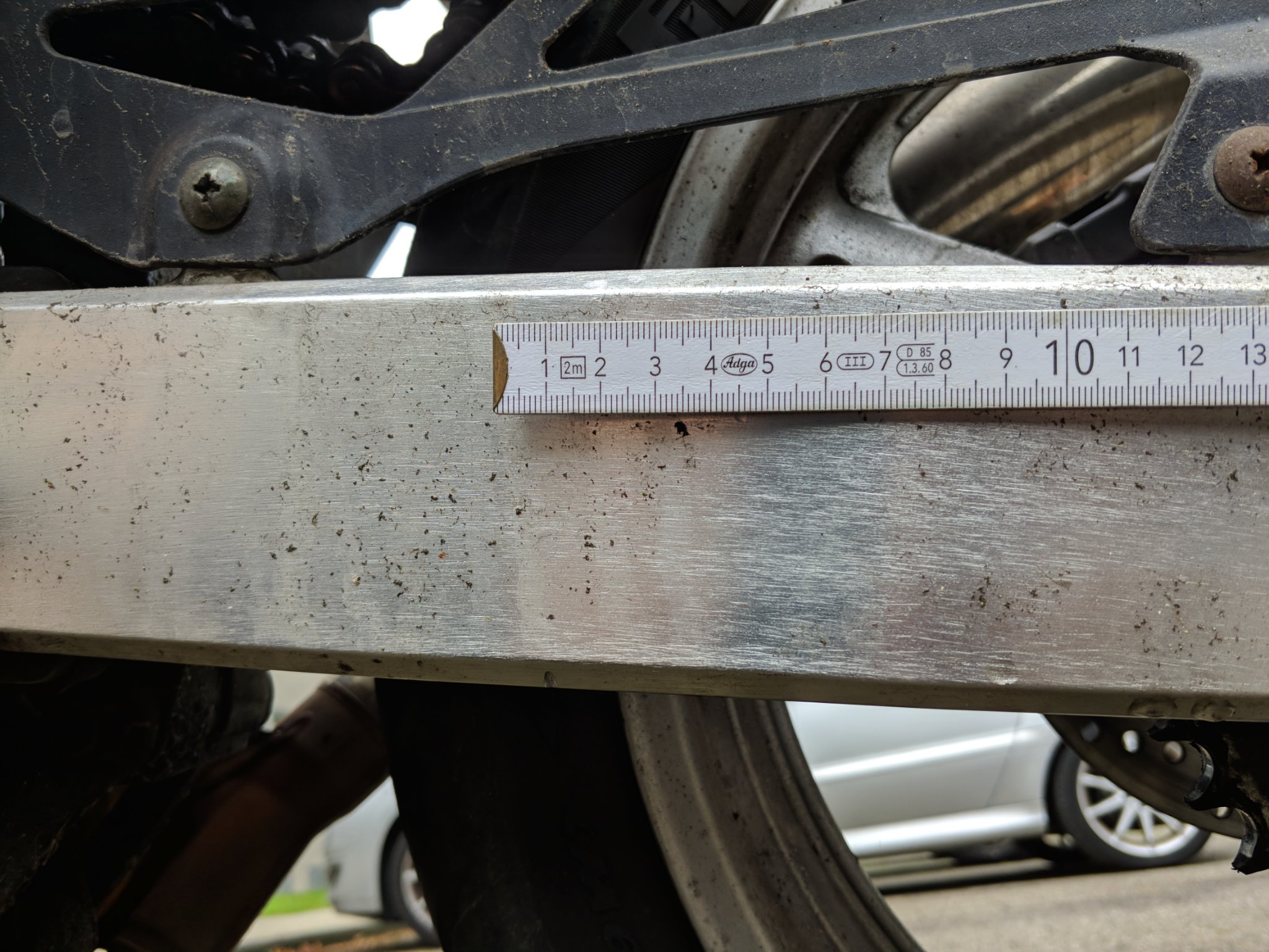

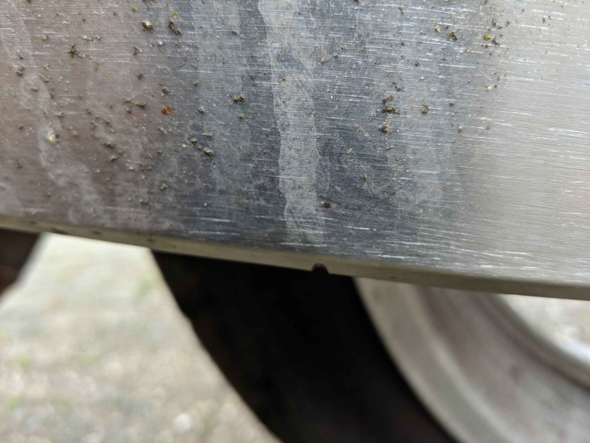

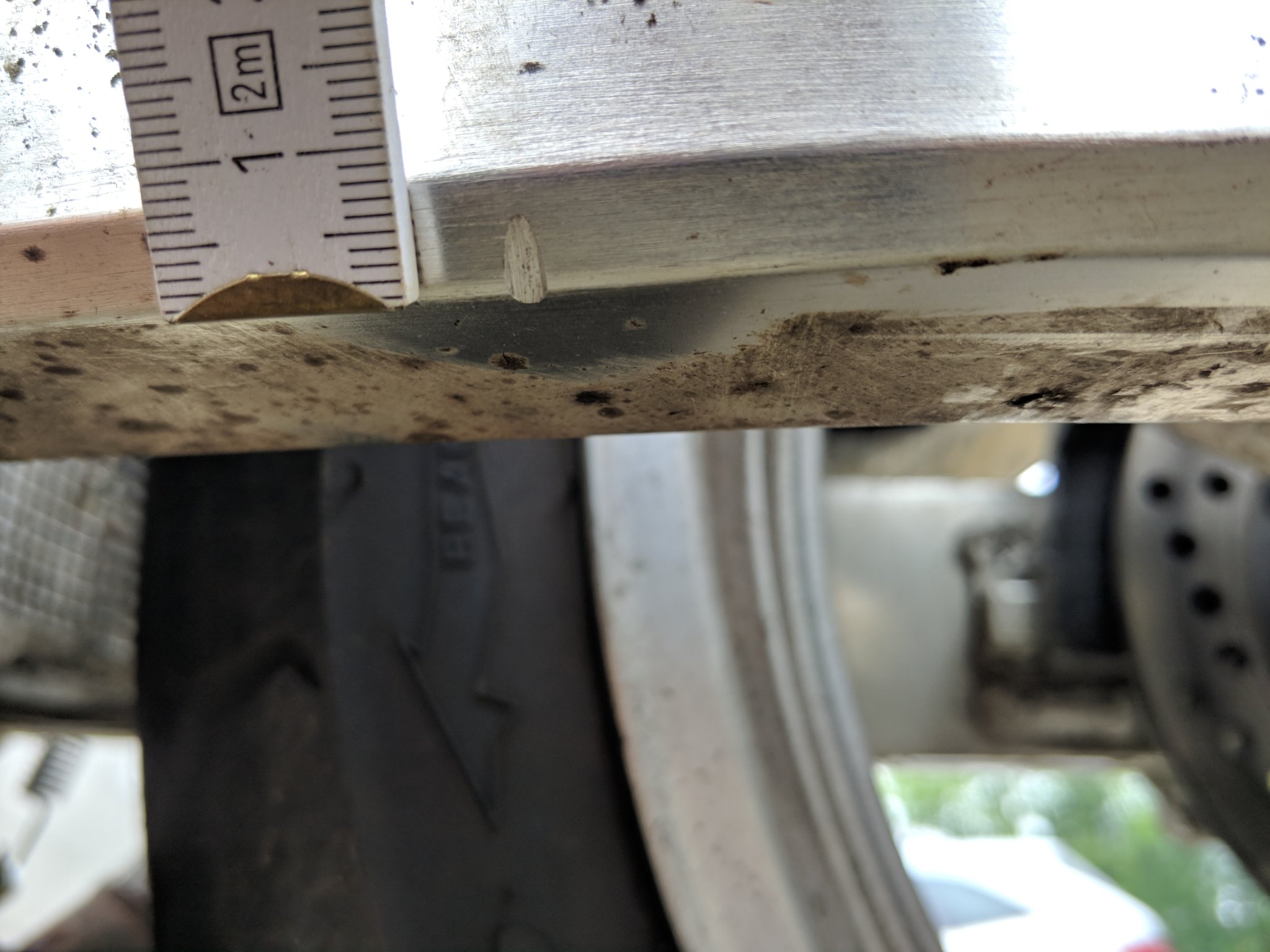

Hallo Leute,
ich habe beim Kette durchtrennen ärgerlicherweise meine Schwinge angeschnitten. Der Schnitt ist maximal 6mm lang und 1,5mm tief. Wie problematisch ist das für die Tragfähigkeit der Schwinge? Sollte ich ne neue kaufen, über die Schnittstelle drüber schweißen lassen oder lässt man das einfach so?
Beste Grüße

Wenn der TüV das sieht ist eh Ende wegen scharfer Kerbe und so, ob es da kaputt geht weiss keiner, will ich aber selber nicht erleben bei 160 auf der BAB.

shredder und Kolbenrückholfeder empfehlen da ja die Kerbe nur auszufeilen. Die Schwingen sind prinzipiell ja nicht teuer, aber ich kann nur auf dem Parkplatz schrauben, und der Schwingenwechsel scheint ja auch mit Leiterkran kein ganz geringer Aufwand zu sein.
Bei mir sah das ähnlich aus wie in dem Youtubevideo, nur das ich die Flex einhändig hielt, um die Kette zu spannen. 🥴

Ich würde das einfach verrunden und gut ist. Und jetzt möge der, der frei von Sünde ist, den ersten Stein werfen. :) cross

Mit der Rundfeile Kanten glätten und ruhig fahren, ich hab da andere Kaliber gefahren und das Jahre lang
