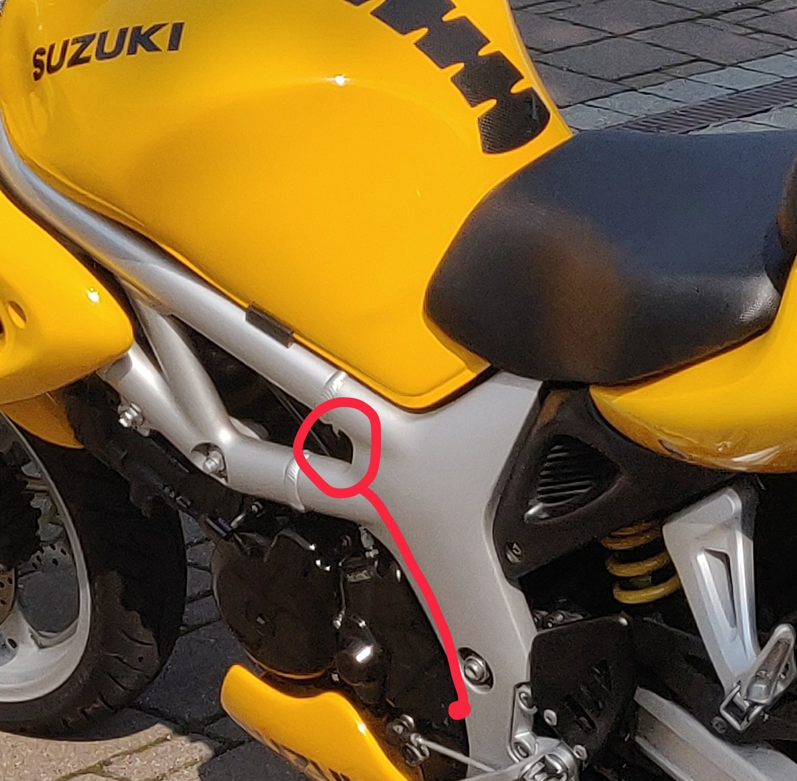

Hallo allerseits,
Nach einer kleinen Tour letztens habe ich meine Knubbel zum Ende hin wirklich "RANDVOLL" getankt und bin dann 2 Minuten später Heim gewesen.
Normal abgestellt auf den Seitenständer alles gut wie immer.
Nach ein paar Tagen stellte ich fest , dass an der Markierung siehe Bild ein Grünschimmer auf dem Rahmen bis zum Punkt runtergelaufen ist. Hauchdünn , nicht viel , nicht feucht und kein Tropfen auf dem Boden.
Ich habe mit nem Stück Küchenrolle mal blind vorsichtig rumgepult.
War denn ein weni grün und feucht wie 2 Tropfen Benzin (roch auch so)
Nen paar Stunden später nochmal gepult - Küchenrolle trocken.
Ist da der Benzin-Überlauf ?
Ist der Benzinhahn undicht ?
Danke schonmal für eure Ergüsse.

Hi Lukas
das kann auch ein undichter Schlauch der Getriebe Entlüftung sein.

Beitrag von Lukas » 05.10.2020 12:20
Da oben ist die Entlüftung fürs Getriebe ??
Habe nach einer weiteren Nacht auf dem Seitenständer bei nicht mehr vollem Tank moment kein Auslaufen ....

Lukas hat geschrieben:
05.10.2020 12:20
Die Getriebeentlüftungen gehen in den Luftfilter, aber dann wäre es Öl und nicht grünlich.
05.10.2020 12:20
nein nicht ganz. Da geht ein Schlauch vom Getriebe bis in das Luftfilter Gehäuse. Der war bei meiner Knubbel mürbe.
Wenn jetzt es aber bei deiner Knubbel dicht ist, ist es ja gut :)
