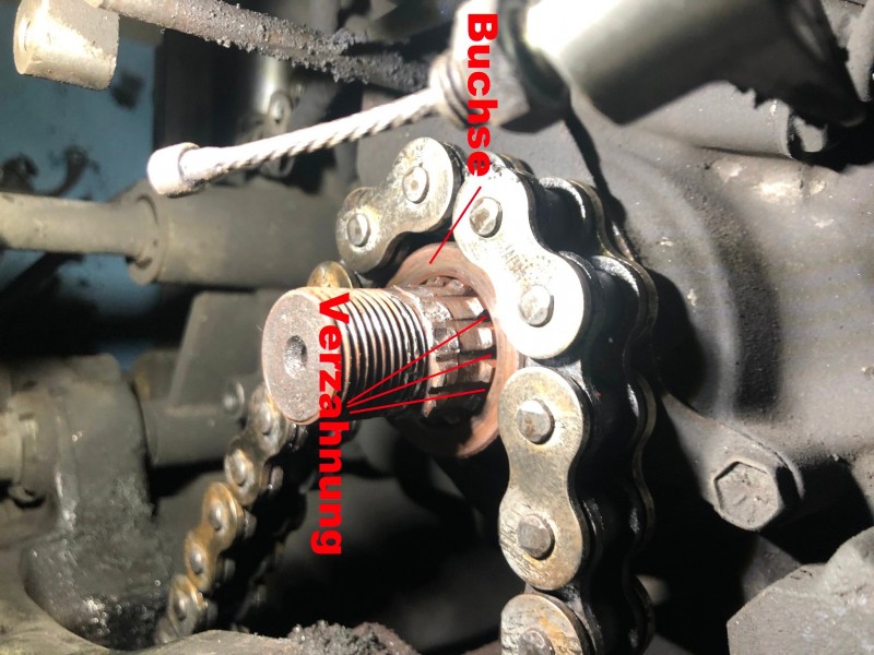

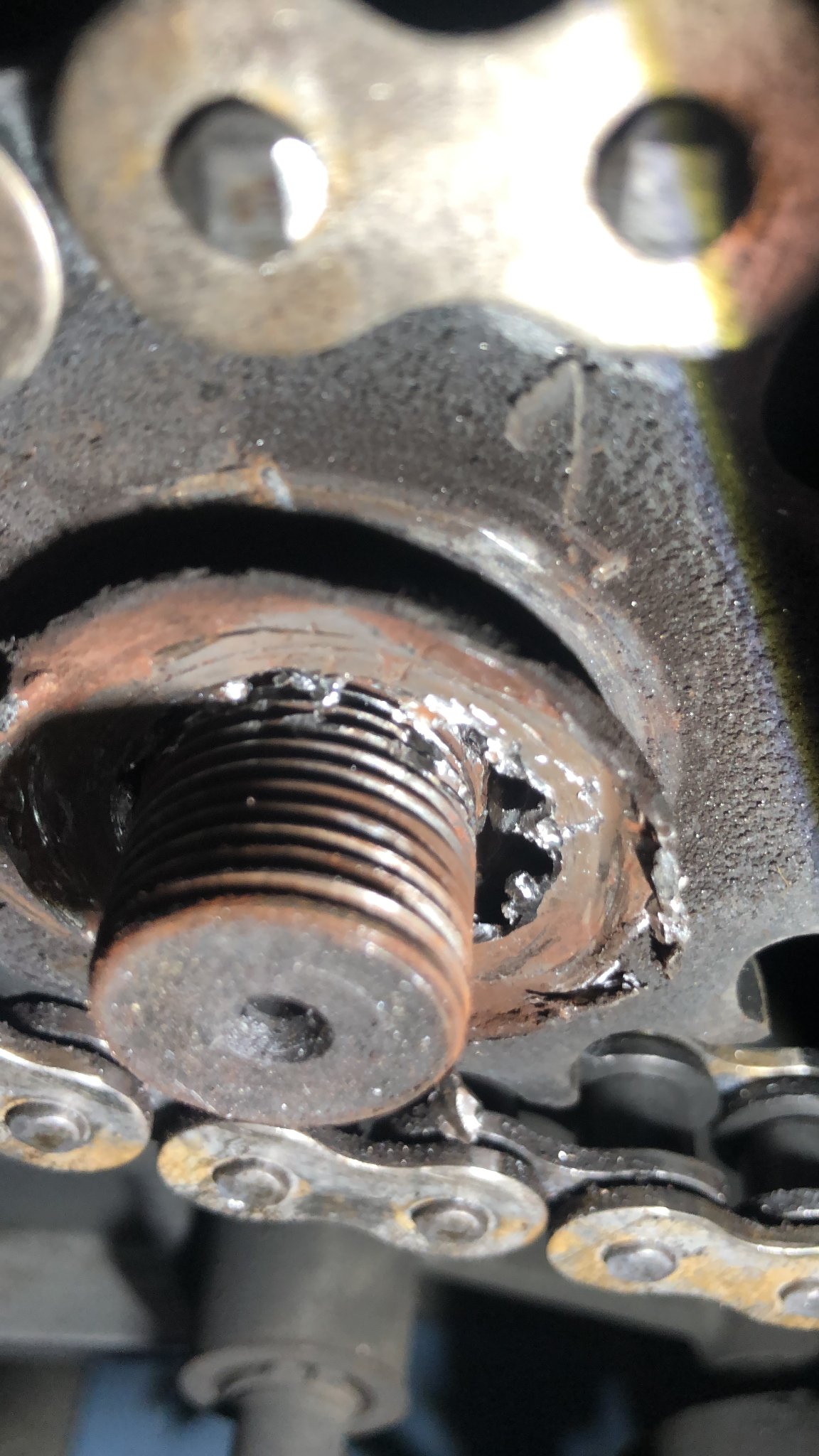

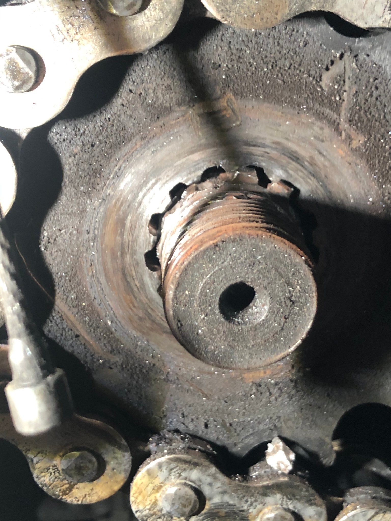

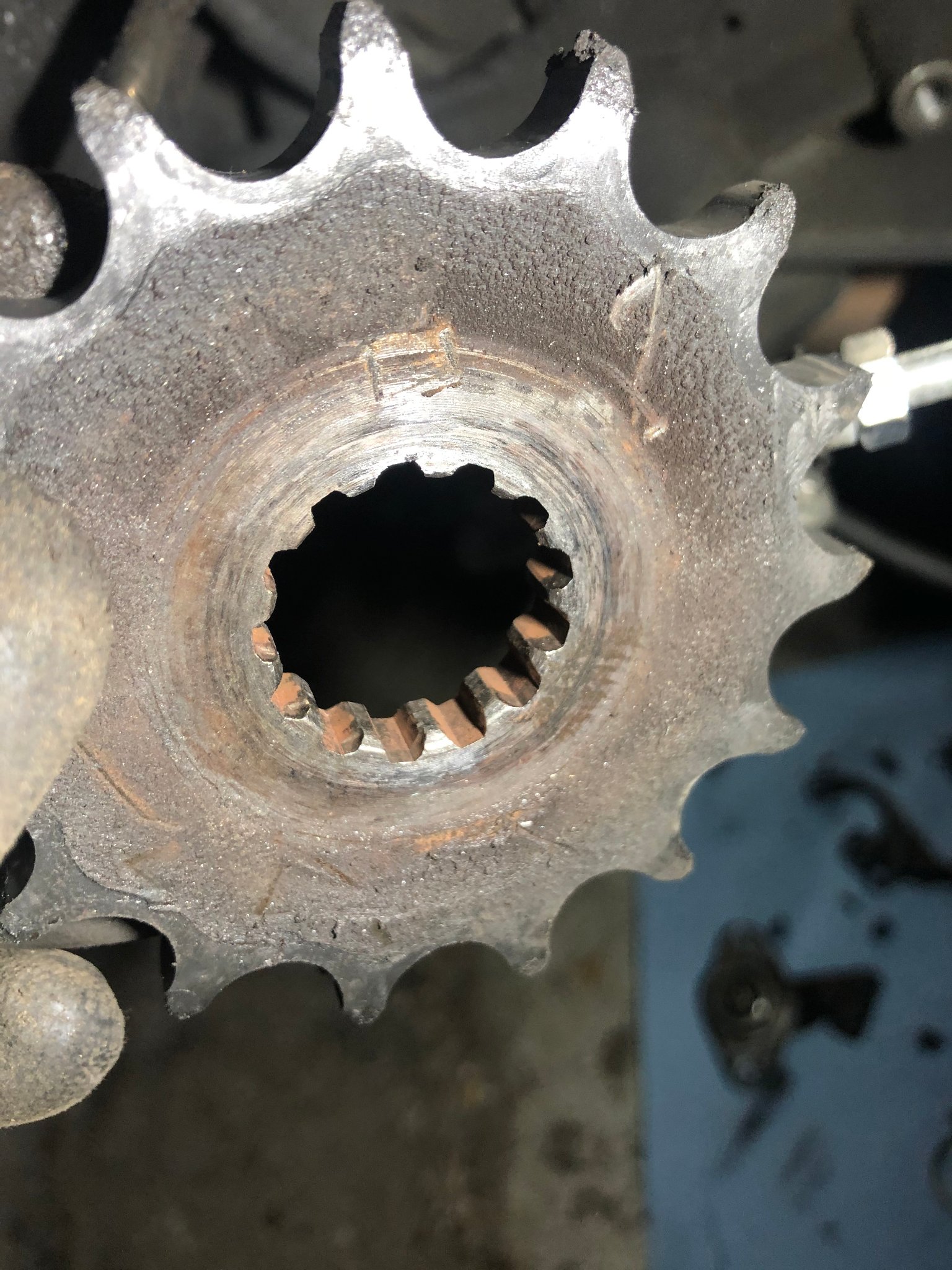

ich bin Montag mit meiner SV650 Bj.2008 aus dem Urlaub zurückgekommen (ca.1000km Autobahn), dann 500m vor meiner Wohnung drehte plötzlich der Motor hoch, als wäre ich in einem Zwischengang. Ich hatte also keine Kraftübertragung mehr und die Vermutung, dass Getriebe oder Ritzel kaputt sind. Der Verdacht erhärtete sich, da die Getriebewelle mitdrehte, obwohl das Ritzel blockiert war. Nach langer Quälerei und mit einem Schlagschrauber habe ich dann die Mutter gelöst bekommen, den Schaden sieht man denke ich gut auf den Bildern.

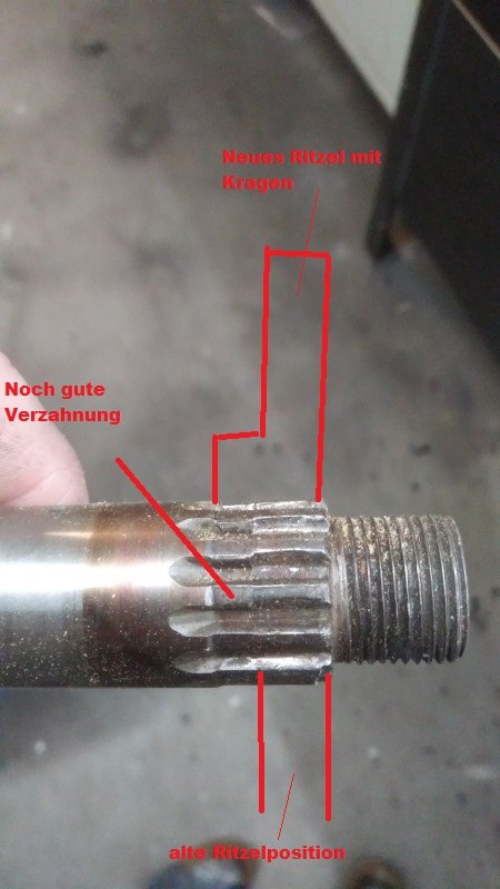

Ich hatte das Problem 2003 auch, die Mutter war lose und meine Welle sah ähnlich aus (bei mir mit Zahnriemen im Urlaub in Spanien). Damals hatte ich noch keine Kamera, die Welle liegt aber noch hier.
viewtopic.php?f=3&t=352&hilit=zahnrieme ... =45#p92948
Alles was mein vorschreiber erklärt ist der "richtige" Weg das wieder 100% original zu bauen, das habe ich NICHT gemacht.
Ich habe es so gemacht:

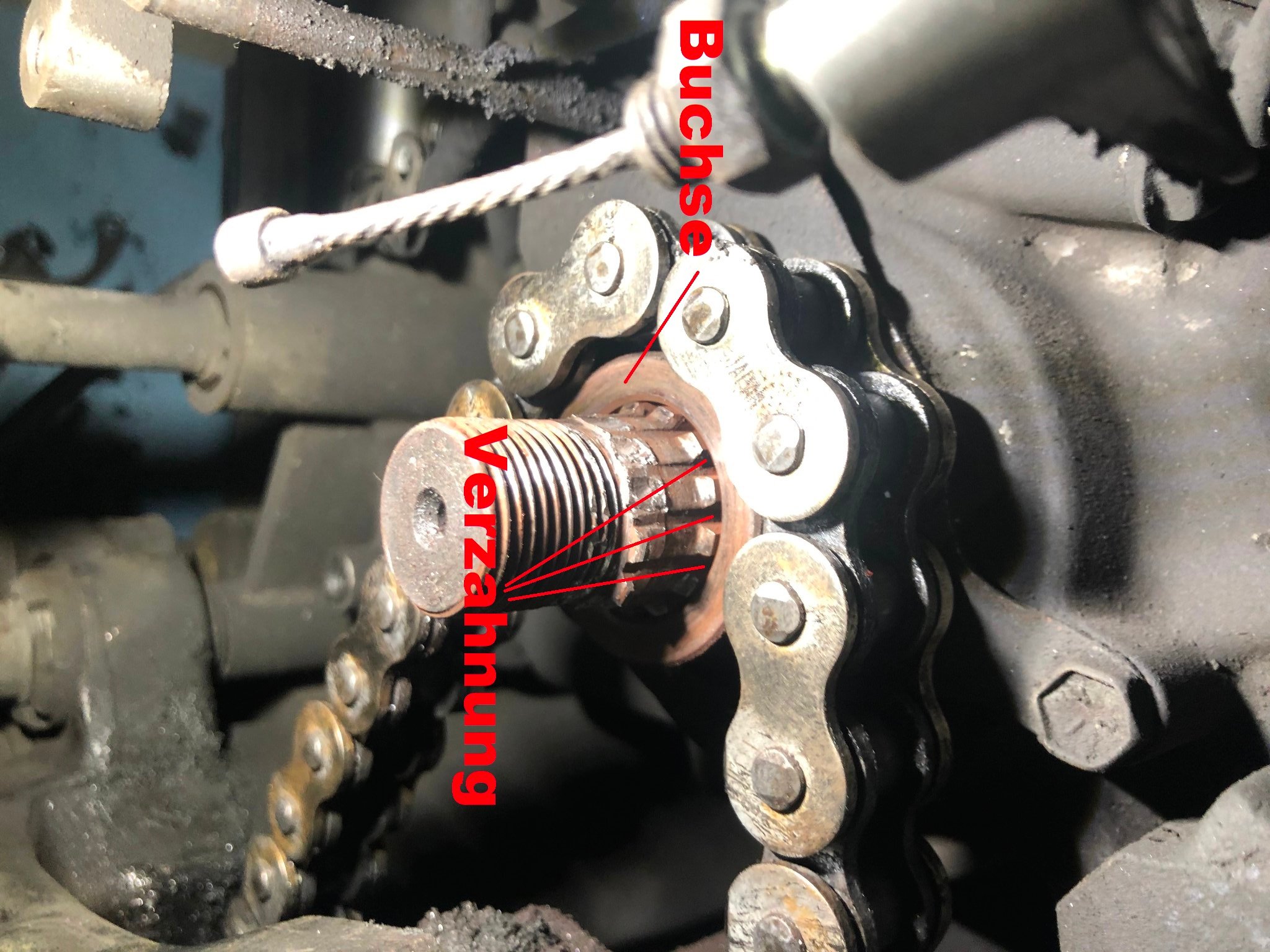

Die Buchse hinter dem Ritzel kann man ziehen, dann kann man die auf einer Drehbank kürzen (lassen, ich hab sowas zum Glück selbst). Danach kommt das "noch gute" Zeil der Verzahnung der Welle zum Vorschein, das sind bstimmt noch 4-5mm. Die reichen um das Ritzel etwas weiter innen wieder auf dem "guten" Stück der Welle halt zu geben.
Dann kann man:
1. Dann läuft die Kette etwas "schief". Damit kann man leben (imho leicht erhöhter Verschleiß), oder man versucht das hintere auch 4mm weiter innen zu montieren (geht bei manchen indem man es rumdreht, das originale ist so eingedreht, wenn man es rumdreht liegt die Verzahnung etwas weiter innen).
2. Gibt es Ritzel mit "Suzuki" Verzahnung mit einem breiteren Kern, damit kann man das Abgedrehte der Buchse ausgleichen. Muss ich mal suchen ob es die in 15er Verzahnung gibt, ich hab es damals so gemacht, brauchte aber ein 17er oder 18er weil ich daraus nur den "Kern" für meinen Riemenumbau gemacht hab.

dann buchse abdrehen, wie viel must du messen was noch fleich auf der verzahnung der welle ist.
sie dir mal verschiedene ritzel der kawasaki zx6r und z 750 an die müssten gehen sind die gleiche verzahnung wie suzuki
und haben viel mehr breite an der verzahnung.

@ TE das muss aber ganz schön geräusche gemacht haben. Bei mir war es damals so das das es "unter Zug" relativ ruhig lief, und im Schiebebetrieb geräusche machte. Weil es im Urlaub war hab ich halt immer den Motor unter zug gehalten.... Bei Dir sieht es aber weit schlimmer aus, das muss echt übel gelaufen sein, wie kann man das so lange ignorieren?

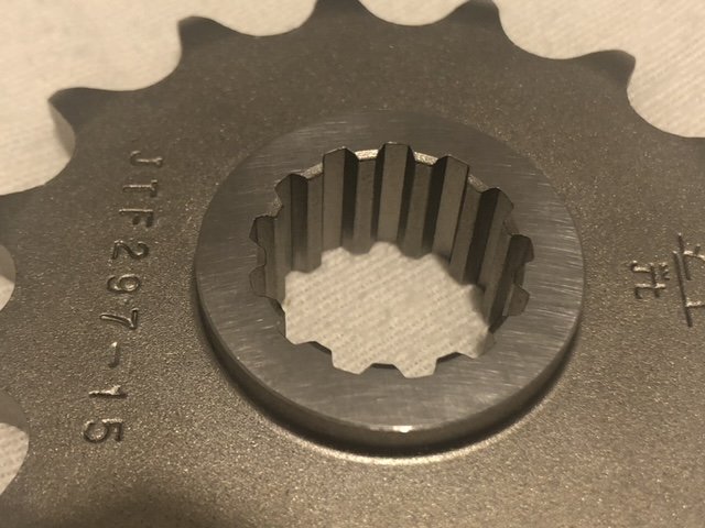

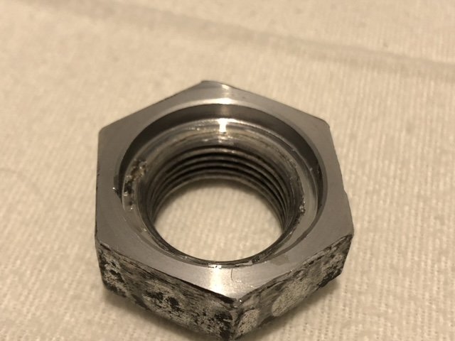

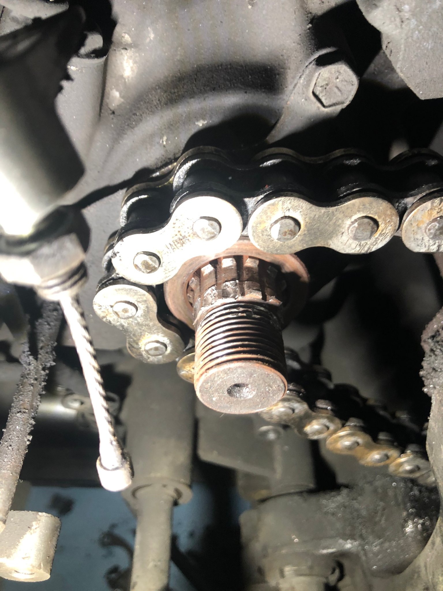

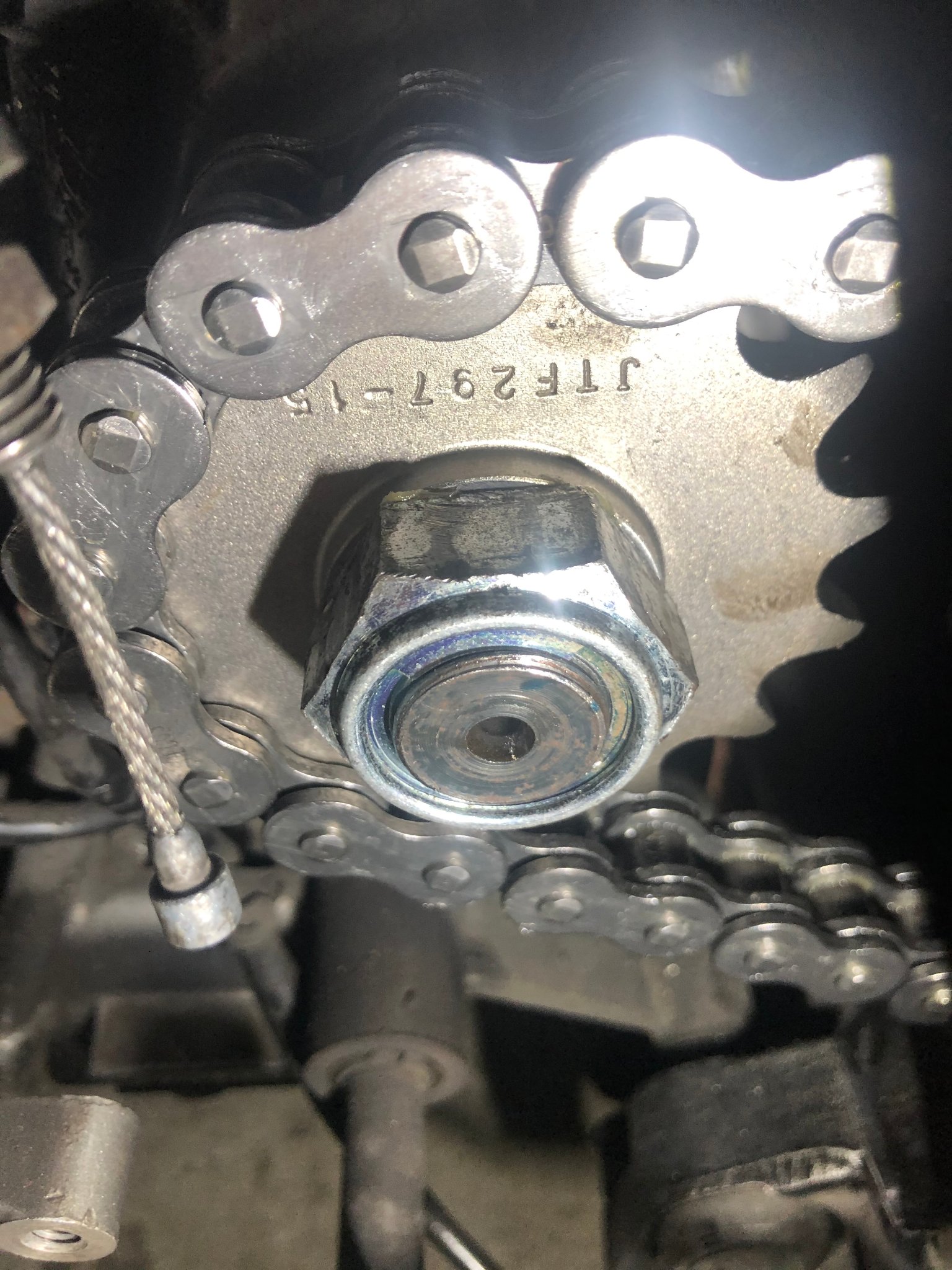

Ich hab das Ritzel und die Buchse geschliffen, die Mutter wieder aufgeschweißt, nachgeschnitten und sauber gedreht und das Gewinde der Welle nachgeschnitten. Dann mit Loctite angeschraubt.
Ich hänge mal ein paar Bilder an.
MfG

Nur die Mutter zu richten hätt ich mir gespart. Die kostet nen 10er neu.

Bin stiller Mitleser, hätte da eine Frage für mein Verständnis. Ich dachte eigentlich der Dieter meinte, die Buchse vom Motor sollte gekürzt werden und dann gegen den Bund vom neuen Ritzel ersetzt werden. Dann würde die Verzahnung dort tragen und das Ritzel sitzt in der richtigen Ketten Position, aber jetzt ist der Bund außen?
Hab ich da was falsch verstanden?
blacky_
Beiträge: 5
Registriert: 04.11.2020 22:31
Re: Getriebewelle wechseln
Beitrag von blacky_ » 23.02.2021 21:09
Knubbler hat geschrieben: ↑
23.02.2021 20:34
Ein paar der abgerissenen Zähne haben das Gewinde der Welle etwas beschädigt, deshalb habe ich ein Ritzel gekauft, welches auf beiden Seiten einen größeren Bund hat. Den hab ich dann auf der Innenseite so geschliffen, dass die Ritzelposition mit der gekürzten Buchse stimmt und außen, dass die Mutter gut sitzt und frische Gewindegänge hat.
Die Mutter habe ich eher aus Spaß an der Freude gerichtet, die hätte ich auch so wie sie war wieder draufschrauben können :wink:
