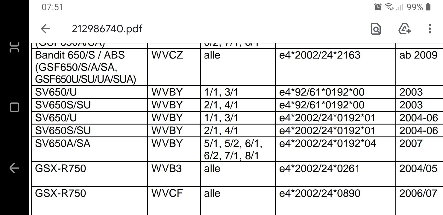

Nahezu jedes Bauteil das Einfluss auf Fahrsicherheit, Abgas/ Lärmverhalten eines Fahrzeugs hat, ist geprüft und in der KBA Datenbank hinterlegt.
Wenn die Nummer der EG Typengenemigung der Fahrzeuge übereinstimmt, kann man tauschen wie es beliebt.
Das wird aber vermutlich nicht der Fall sein, das hieße dann ab zu TÜV.

Die 2003er laufen unter der selben Nummer. also bau den Krempel einfach ein und freu dich.

"Und täglich grüßt das Murmeltier" Wie schon erwähnt, sind beide Versionen vom gleichen Fahrzeugtyp und laufen unter der gleichen Typengenehmigungsnummer. Da muss der Umbau nicht eingetragen werden. Übrigens, bei der aktuellen SV und SVX ist der Fahrzeugtyp nicht identisch.
