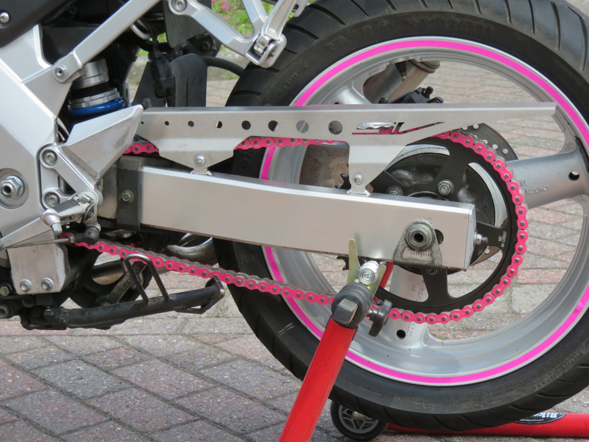

Gelöschter Benutzer 26799
Re: Erfahrungen mit Dry Lube und Co.?
Beitrag von Gelöschter Benutzer 26799 » 11.04.2021 16:38
Pat SP-1 hat geschrieben:
11.04.2021 14:17
Gibt es die in anderen Farben als Rostbraun und Straßendreckschwarz? 8O
Meine ist Pink. 8)

Beitrag von Pat SP-1 » 12.04.2021 13:56
Keiler hat geschrieben:
11.04.2021 16:38
11.04.2021 14:17
Meine ist Pink. 8)
Bei der Kette habe ich das noch nie gesehen. Beim Moped war das ja eher Anfang bis Mitte der 90er in Mode. Aber besser das wiederholt sich als 80er-Jahre Design. ;) bier
