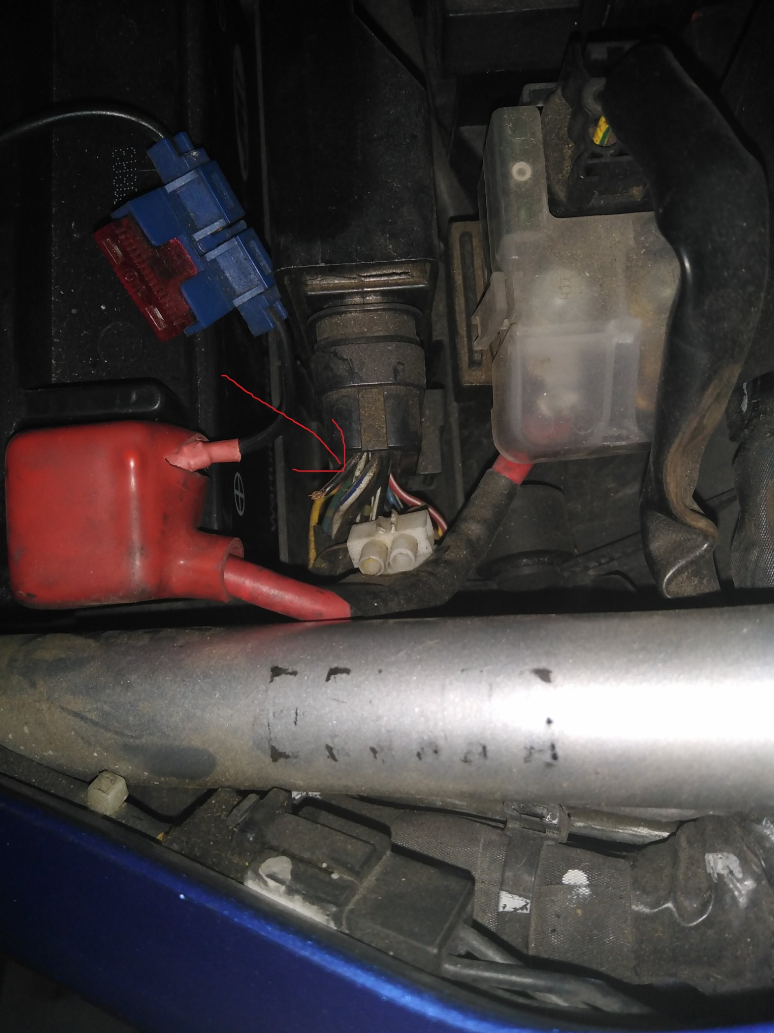

Jetzt hab ich mal eine kleine Durchsicht gemacht, Sitzbank runter und dann hab ich dann 2 Dinge entdeckt.
Seht die Bilder. Das eine ist das mit dem Stecker vom Steuergerät. Ich denk das das Kabel mal abgetrennt wurde und jetzt dann mit einer Lüsterklemme wieder versucht worden ist zusammen zu machen. Anscheinend hat es sich wieder gelöst.
Die Farbe wäre schwarz/ braun. Es müsste PIN 23 sein O2 Sensor/ Lambda Sonde).
Ist das korrekt?

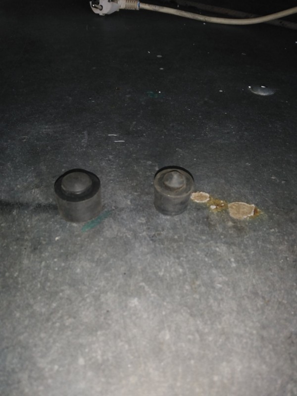

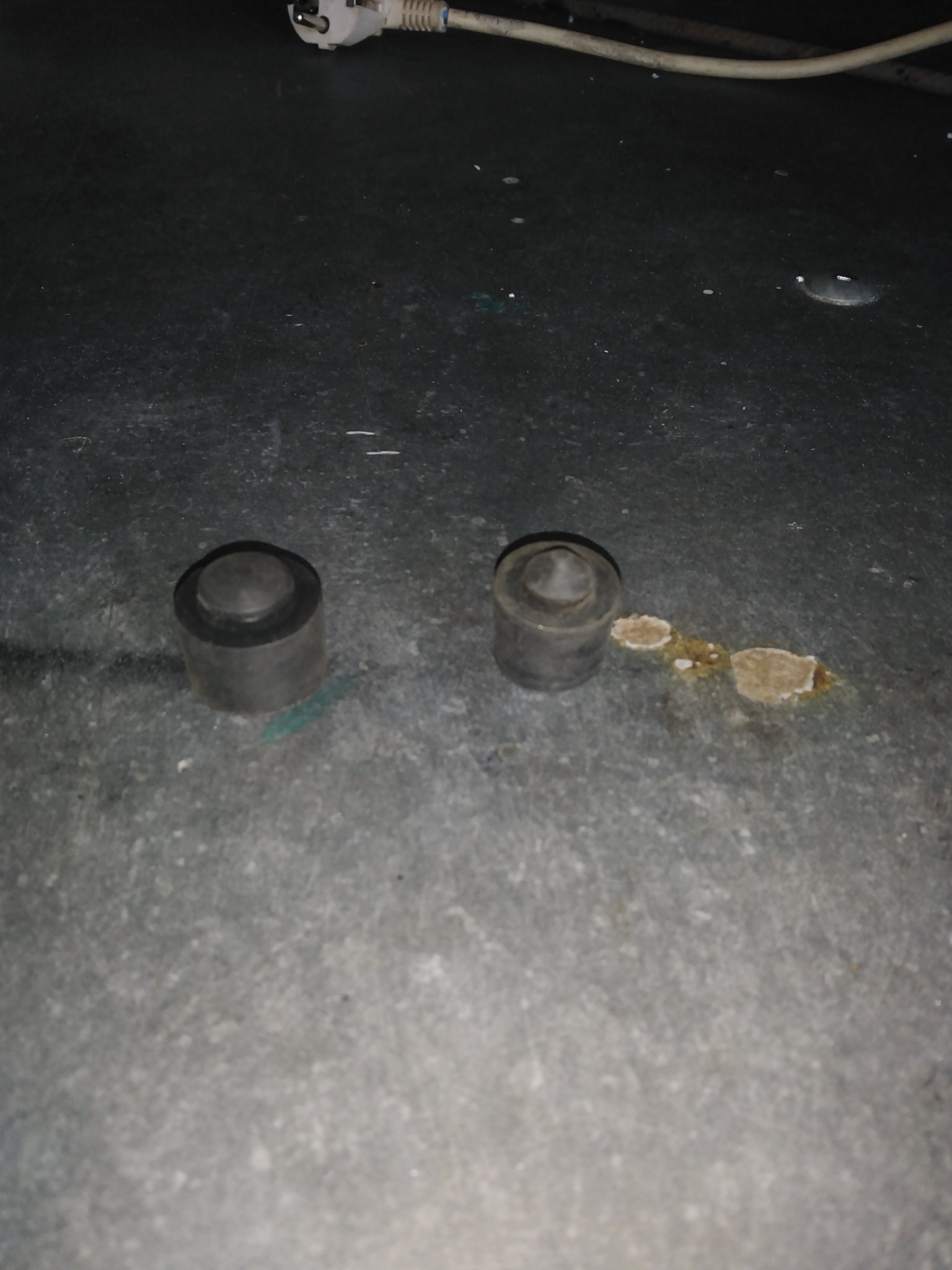

Und dann hab ich diese 2 Gummi Pfropfen neben der Batterie liegen sehen. Kann mir jemand sagen für was die vielleicht sind?

Hier wirst Du fündig.......
https://www.svrider.de/index.php?seite= ... rtikel=200

Die Gummidinger könnten vom Soziussitz stammen.

Ah da schau ich dann mal nach. Ich hab nur den Fahrer Sitz geschaut 8O
