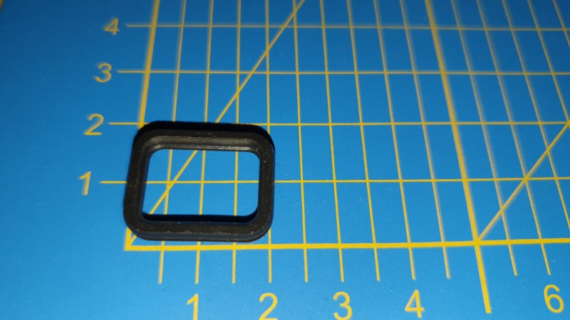

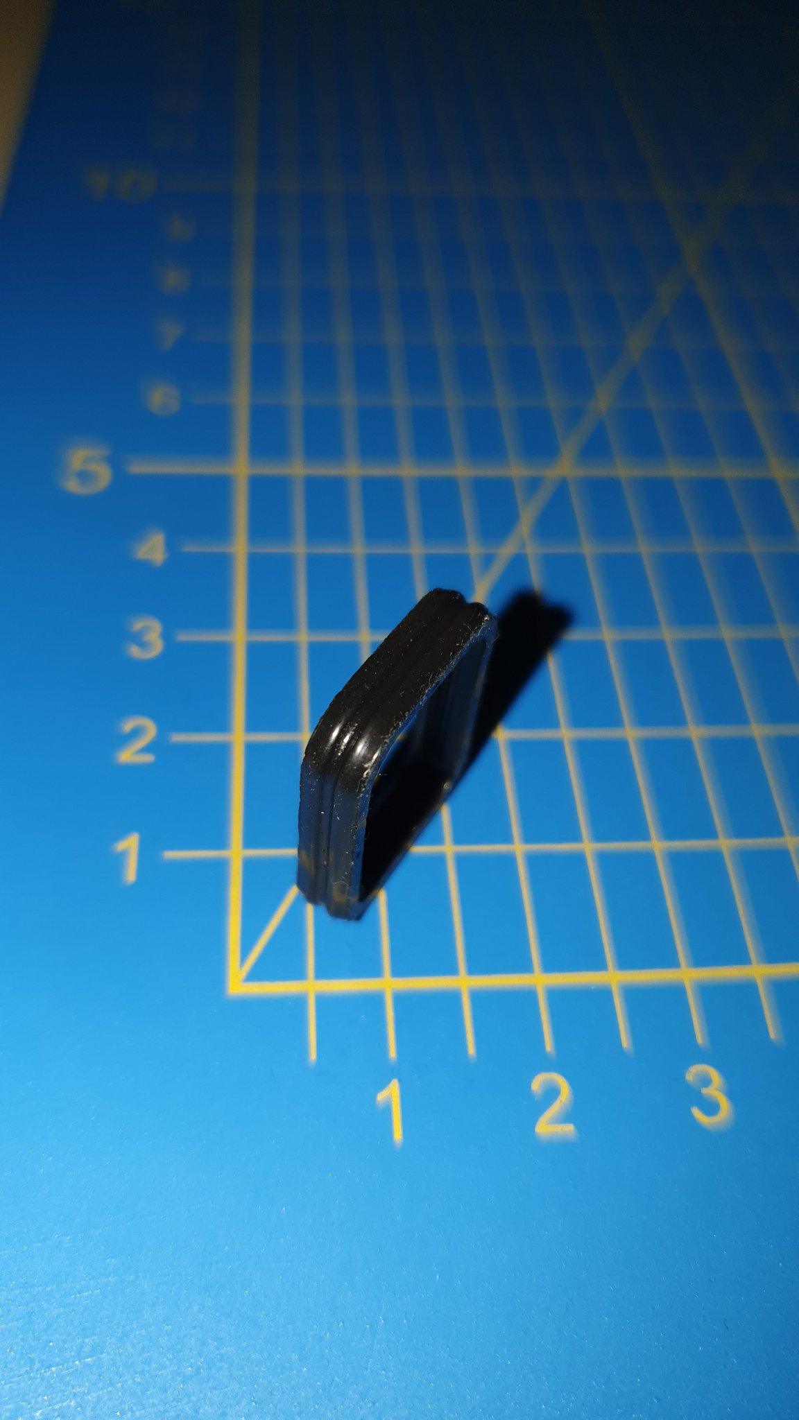

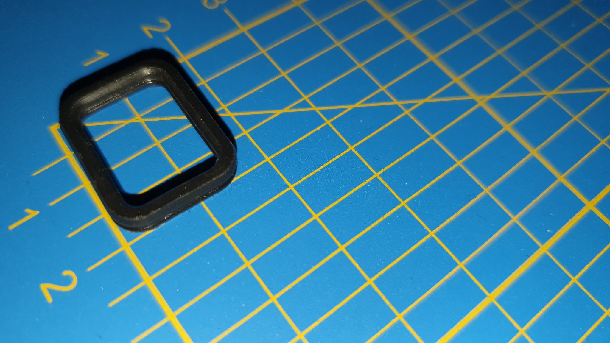

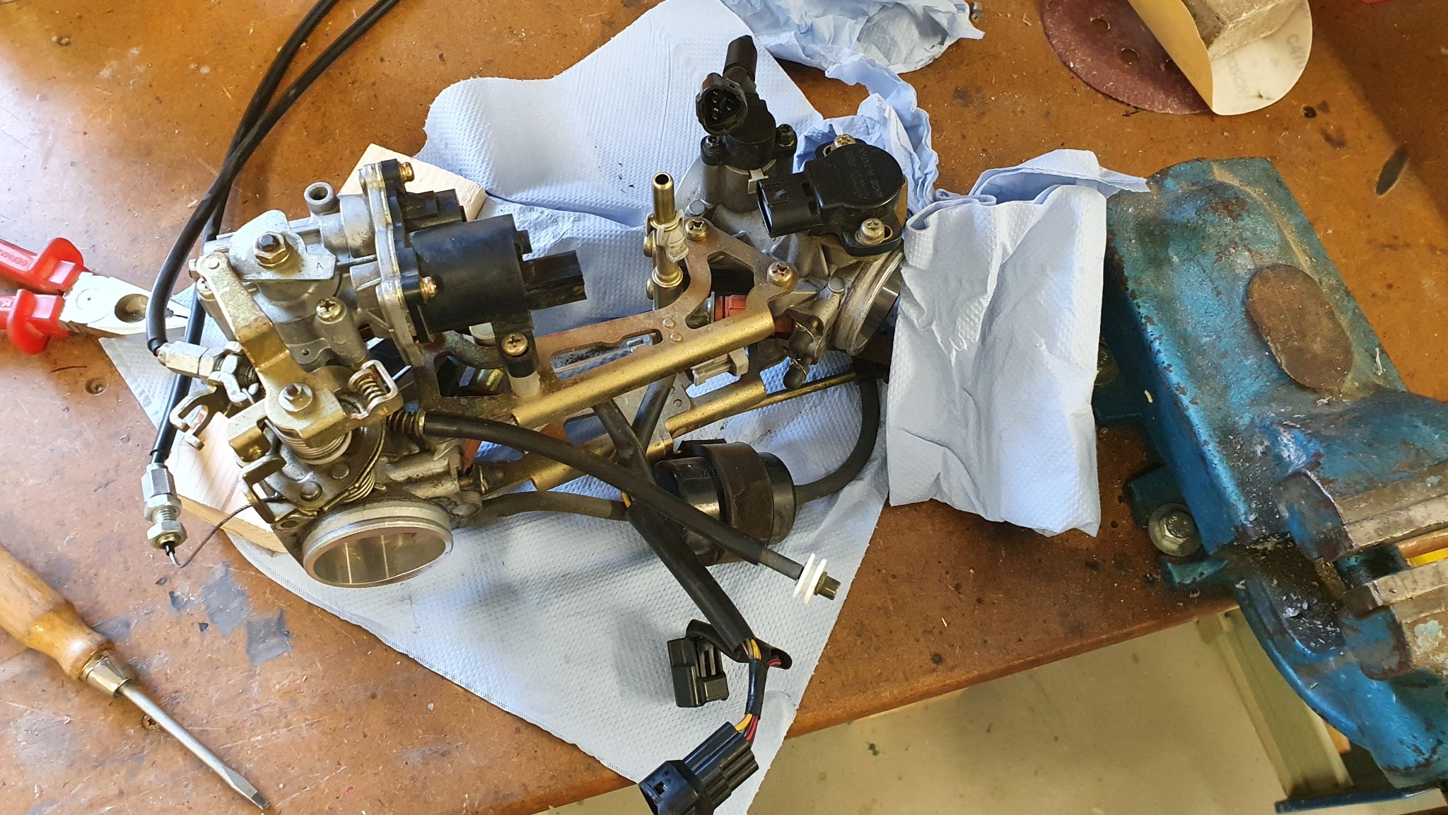

Hi, ich musste heute wegen etwas die Brücke (Drosselklappe/Einspritzanlage))abbauen. Da gehört ja dazu die ganzen Stecker zu lösen, Lufilterkasten abbauen.... eigentlich bin ich einer der sehr gut auf sachen die er auseinander nimmt aufpasst und auch Schrauben meist wieder direkt reinschraubt usw. Aber als ich wieder am zusammen bauen war, lag aufeinmal das Gummiteil hier auf dem Bode. Ich habe schon im Werkstatt Handbuch geschaut aber leider habe ich in den Skizzen nichts gefunden. Er war auch etwas feucht.
Mfg. Luca Schmitt

Kann es sein, dass das Gummi in einen der Stecher kommt.
Muss nicht unbedingt einer der hier gezeigten an der Drosselklappen sein, kann auch vom Gegenstück was am Motorrad montiert ist sein.

Ja das glaube ich auch, habe aber die ganzen Stecker dann nochmal angeschaut und da hat es von der Form nie gepasst😔. Sind ja voll viele verschiedene....
Aber danke

Das wär auch meine Idee gewesen. Schade dass es nicht so ist. Hast du wirklich alle Stecker kontrolliert, wie 2blue meinte, auch die am Motorrad?

Ich werde später nochmal alle durchgehen. Habe nämlich vorhin im Internet gestöbert und auch bei einem beim Kabelbaum ein Stecker gesehen wo solch eine Gummidichtung mit drin war😁. Dann weiß ich wenigstens das es da hin gehört. Hatte nur Angst wenn es irgendwas an der Drosselklappe (wege Benzin usw.) Ist😅
Danke euch👌
