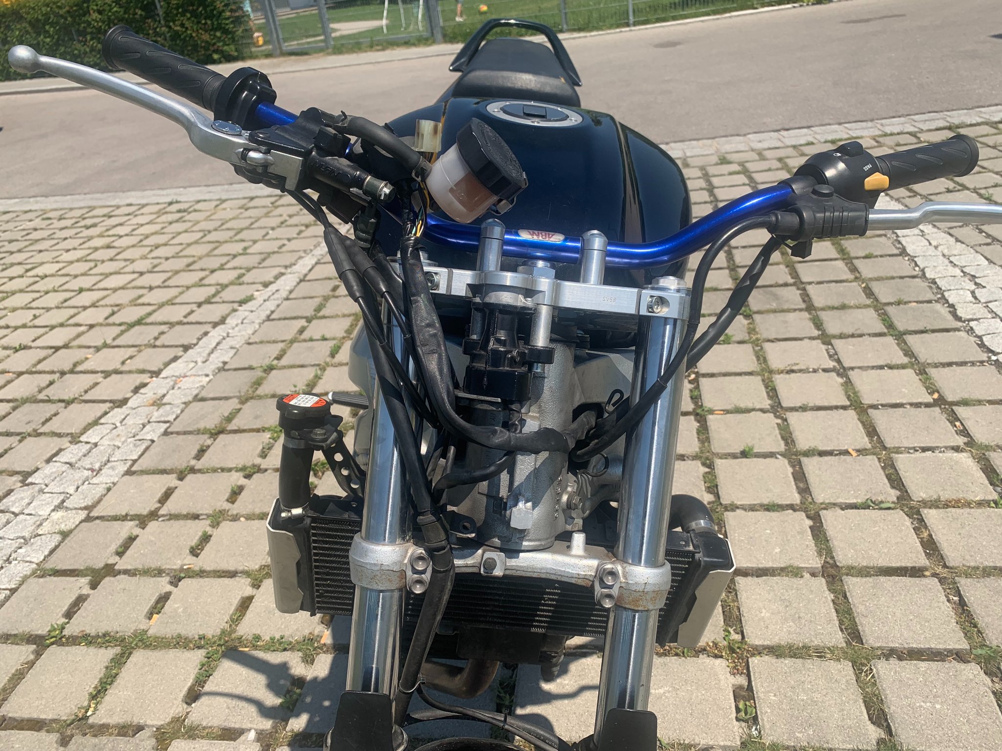

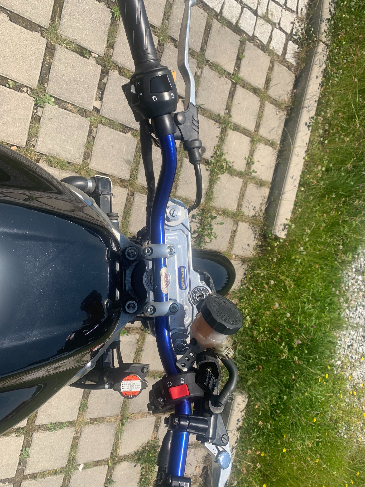

ich bin neu hier und hab bereits einige Fragen. Ich hab gut vor einem monat eine sv650 s kante k3 gekauft. Ich war mir schon davor sicher, dass ich sie umbauen werde auf naked. Einiges habe ich schon getan wie: komplett die frontverkleidung abgebaut, licht, tacho, halter entfernt usw.. Nun hab ich eine gebrauchte Gabelbrücke gekauft und dabei war noch ein superbikelenker. Jedoch finde ich den lenker zu hoch und zu sehr gekröpft zum fahrer, deshalb wollte ich bei euch eine Empfehlung hören welchen Superbikelenker ich mir holen sollte. beim lenker sollen dann auch noch lenkerendenspiegel nach unten montiert werden.
Zudem hatte der Verkäufer keine Papiere mehr zur Gabelbrücke. Kann man die ABE für die Gabelbrücke irgendwie drucken? Zusätzlich wollte ich noch eine Tachohalterung selber basteln, also wer bereits eine gebastelt hat könnte er bitte ein foto davon schicken damit ich weiß wie ich vorgehen soll.
