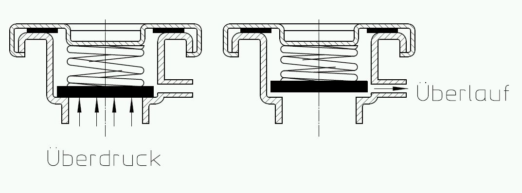

Das Alu ist ja recht zäh. Ich würde den Kragen gerade biegen so das der Deckel innen wieder satt aufliegt. Das ist die wichtigere Dichtstelle.

Es kommt ja wie gesagt auf die Innere Dichtfläche an, und die ist noch in Ordnung. Aussen erst wenn der Überdruck mal das Ventil öffnet....

Vielleicht wird eben die; siehe Dieters Bild, schwarze Dichtung nicht mehr richtig von der Feder runter gedrückt, und dichtet nicht mehr richtig ab.
bzw nicht mehr genug, so das das "Ventil" schon bei deutlich geringerem Druck öffnet als gewollt.
Aber auf dem Schema (hab ich 2007 mal gemacht) erkennt man das der Halterand des Deckels nicht sooo wichtig ist....
Re: Kühlerdeckel verbogen
Beitrag von hannes-neo » 29.06.2021 8:51
Cooles Schnittbild.
Ich glaube die Deckeldichtung ist schon relevant. Wie funktioniert das mit dem Rücklauf? Schließlich muss beim Abkühlen des Systems ja auch wieder Kühlwasser zurück aus dem Überlauf in den Kühler.

Normalerweise ist von unten/von der Innenseite ein kleiner federbelasteter Verschluss (Unterdruckventil). Ist bei Normaldruck und Kühlerüberdruck geschlossen und macht erst dann auf, wenn im Kühler Unterdruck herrscht. So kann das Kühlwasser trotz geschlossenem Deckel wieder zurücklaufen

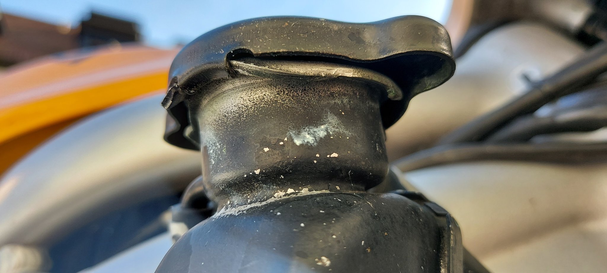

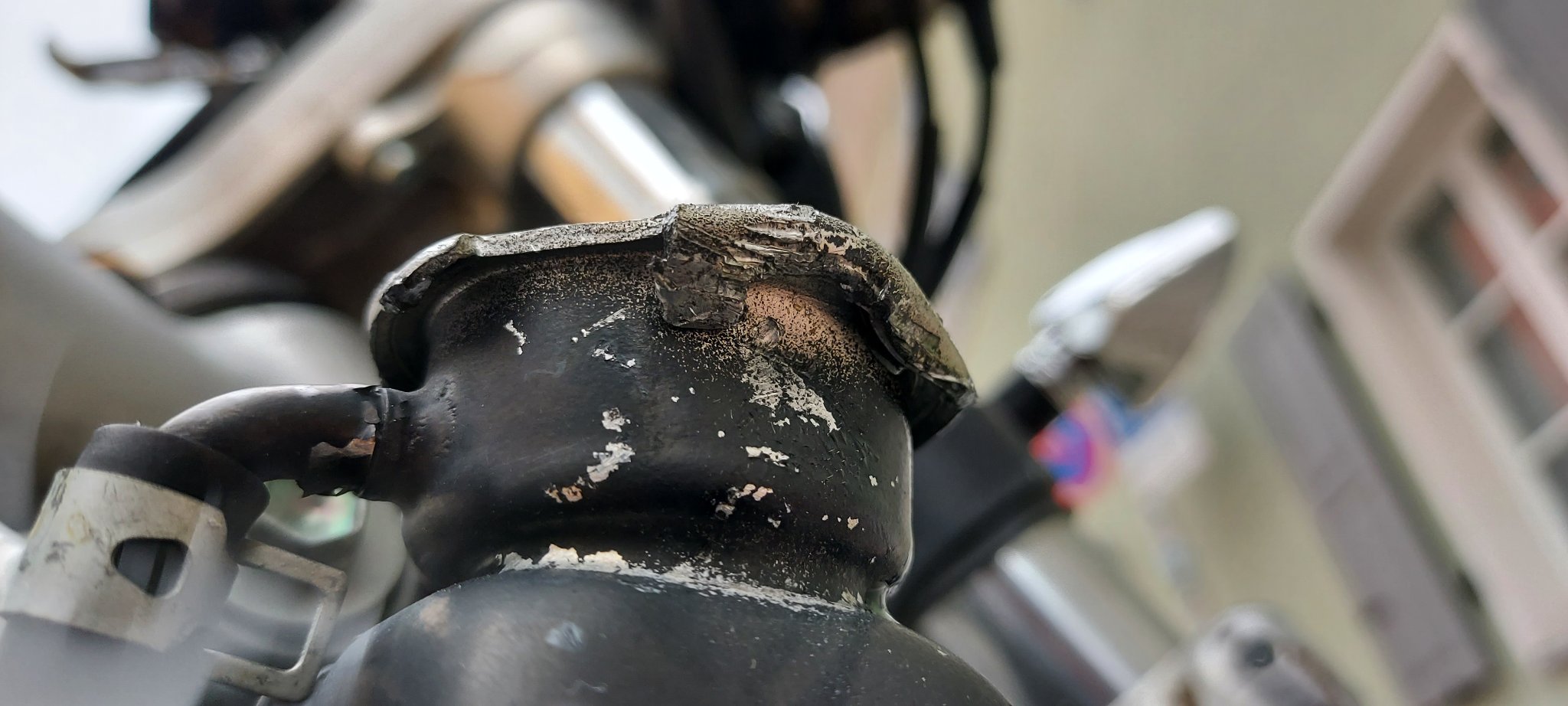

Ich habe heute morgen den Kragen etwas zurechtgebogen und der Deckel passt wieder besser drauf. Besser, wahrscheinlich nicht gut aber mal sehen. Bilder folgen wenn ich aus der Arbeit komme.

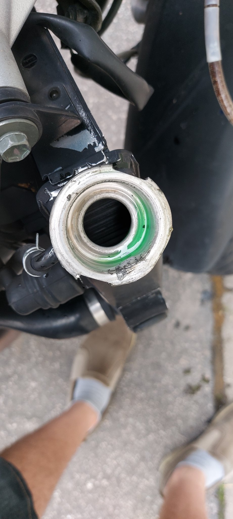

Bei der Gelegenheit habe ich einen Blick ins Innere des Kühlers bekommen: Von Kühlflüssigkeit keine Spur. Kann das sein, dass die wirklich komplett über den Deckel ausgetreten ist? Ich werde später auf jeden Fall den restlichen Kühlkreislauf noch auf Sicht kontrollieren und vorsichtshalber eine Extraflasche Kühlmittel besorgen.
Ich bin jedenfalls (im Vergleich zu gestern) vorsichtig optimistisch, dass es nicht so schlimm ist. Gefühlt ist das Krad nur grad ein Loch in der Straße das ich versuche mit Geld aufzufüllen :mrgreen:
Edit: So nochmal ein Update. Habe in der Mittagspause etwas Flüssigkeit nachgefüllt. Bis zum Rand, dann kurz die Maschine laufen lassen, ausgemacht und gesehen dass der Deckel dem Überdruck standhält. Hab ihn auch etwas losegedreht, da kam es schon rausgegluckert.
D.h. als nächstes werde ich die Kühlflüssigkeit komplett austauschen, damit die auch schön homogen (und ausserdem nicht randvoll) ist. Fällig ist es bestimmt.

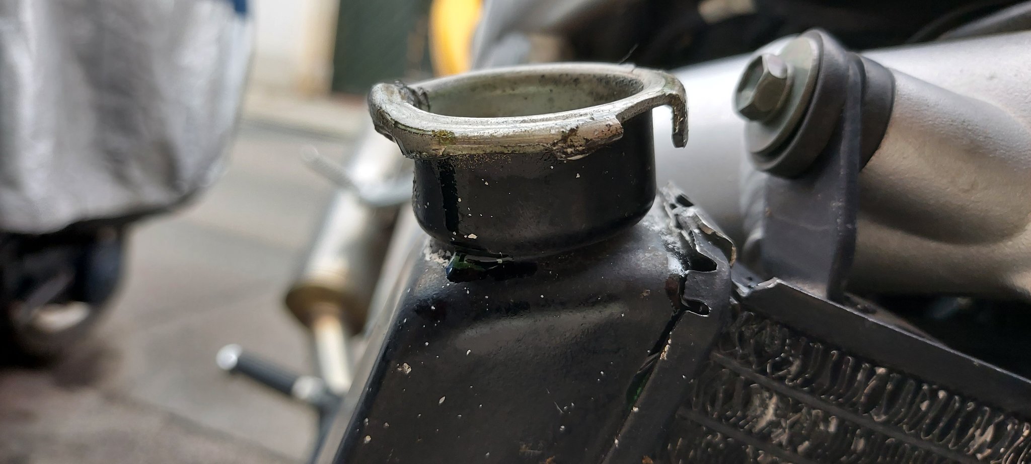

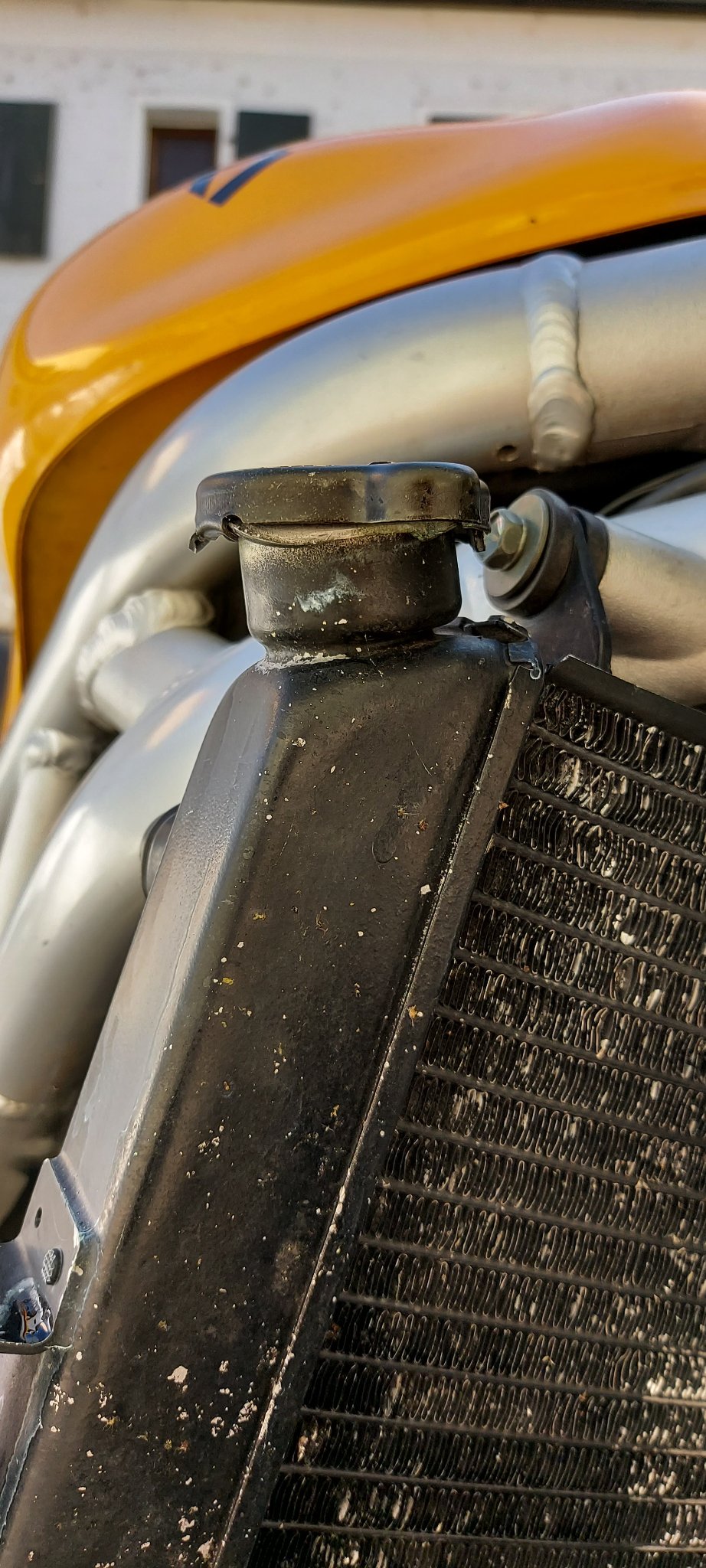

Hier noch die versprochenen Bilder.

Beitrag von JazzV » 05.07.2021 10:44
Hallo nochmal,
schlechte Neuigkeiten. Auch nach dem zurechtbiegen kommt noch Kühlflüssigkeit heraus. Offenbar ist es doch nicht ganz unwichtig, dass der Deckel wirklich 1a sitzt. Wie man an der Skizze von Dieter gut erkennen kann, muss der Deckel satt aufliegen, damit die sich ausdehenende Flüssigkeit den Weg durch den recht dünnen Überlaufschlauch sucht. Der Durchmesser der Ventil-Abdeckung ist geringer als der des Einfüllstutzens. Deswegen muss der Deckel auch etwas Druck abkönnen.
Ich habe meine Zweifel, dass ich es schaffe den Kragen wieder in eine Position biegen kann, bei der ich umlaufend gut mir dem Deckel aufliege. Deswegen werde ich wohl den neuen Kühler brauchen. :roll:
