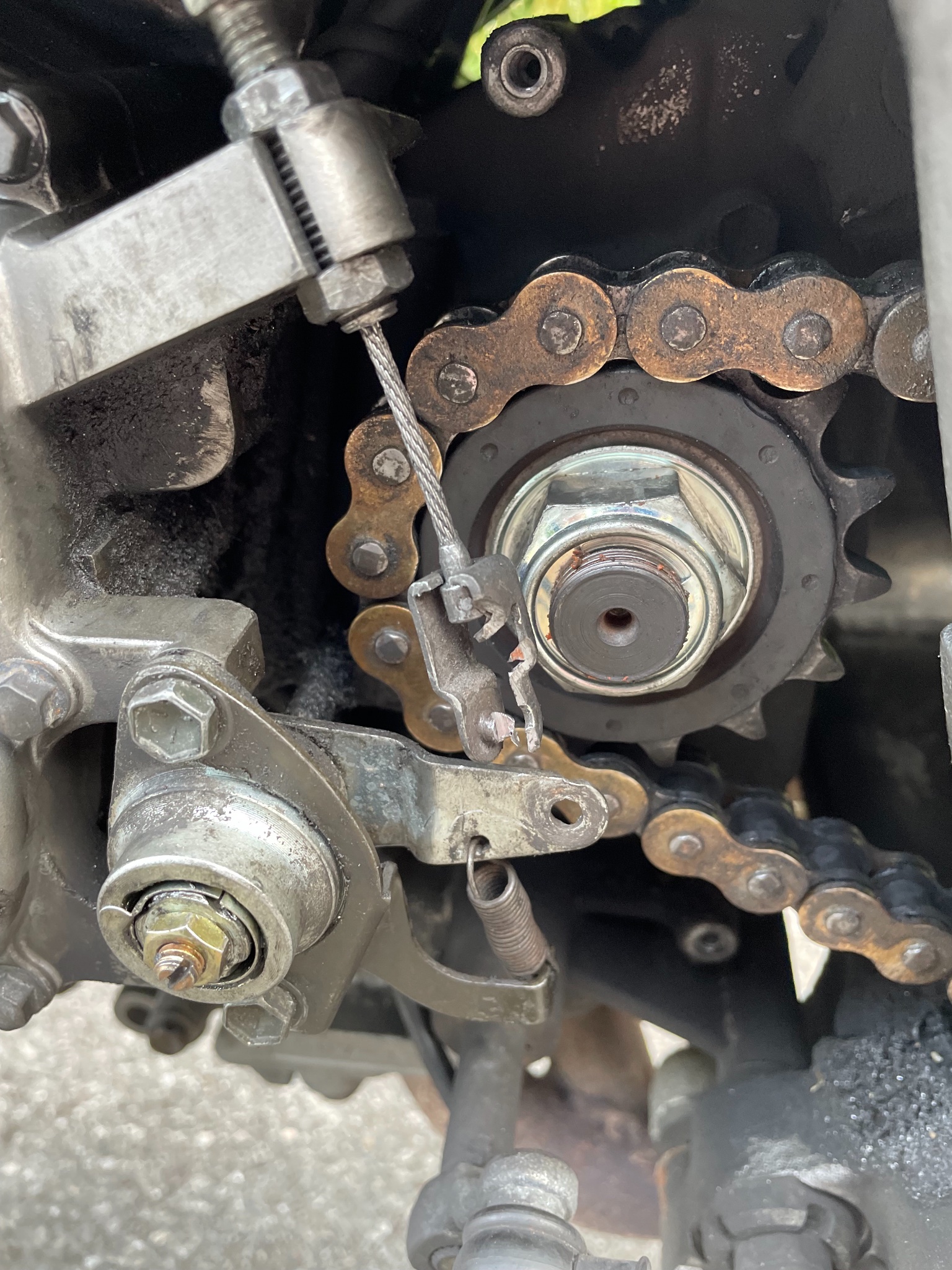

BildMoin,
An meiner SV hat sich leider die Mutter des Ritzels samt Sicherungsblech gelöst und dabei auch die Halterung für das Kupplungsseil so in Mitleidenschaft gezogen, daß sie sich nach wenigen Kupplungsvorgängen auch verabschiedet hat.
Laut Ronayers gibt es das Teil nur mit der Schnecke zusammen https://www.ronayers.com/oemparts/a/suz ... 4a7/clutch
Eine andere brauchbare Ersatzteillösung habe ich noch nicht gefunden. Hat da jemand eine Idee ?
Danke
Thomas

Ich weiß nicht was die ganze Schnecke neu oder gebraucht kostet, aber eine gebrauchte sollte nicht so tragisch sein.

https://www.kfm-motorraeder.de/cms/orig ... 0011D00000
Neu. Gebraucht etwa die Hälfte. Wenn Bedarf ist kann ich mal gucken ob ich noch eine hab...

Über 40 Euro für so einen kleinen Nippelhalter ist halt ärgerlich. Zur Not halt die Schnecke komplett, wenn die noch bei jemandem in der Garage liegt.
Eine preiswerte Lösung wäre natürlich bevorzugt.

Wenn du ein bischen geschickt bist kannst das Blech aus dem Stück Flachstahl selber biegen. Schraubstock Voraussetzung.
Ich guck morgen mal ich glaube ich hab noch eine irgendwo

Bei Bowdenzug24 habe ich sowas gefunden, ist allerdings glaube ich zu groß, muss I h das Original mal messen
https://www.bowdenzug24.com/shop/betaet ... inkt-blau/
\"Stay Hungry. Stay Foolish.\" - Stewart Brand

Das ist viel zu gross wahrscheinlich für nen Anhänger.
Kostet 7€ + Porto = fast 12€ und dann Bastelei.
Da würde ich doch lieber für 20€ was passendes gebrauchtes Laufen. Ich gucke gleich nach. Meine ich hätte noch eine

Hab sie gefunden. Leider hat sie das gleiche Problem wie deine... Das Dings vom Zug fehlt :roll:

Brauchst du noch eine Schnecke?

Schätze nicht, ich hab ihm eine vorbei gebracht

Hab nämlich noch eine gefunden.
