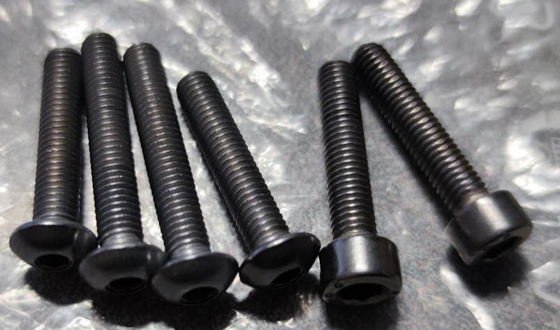

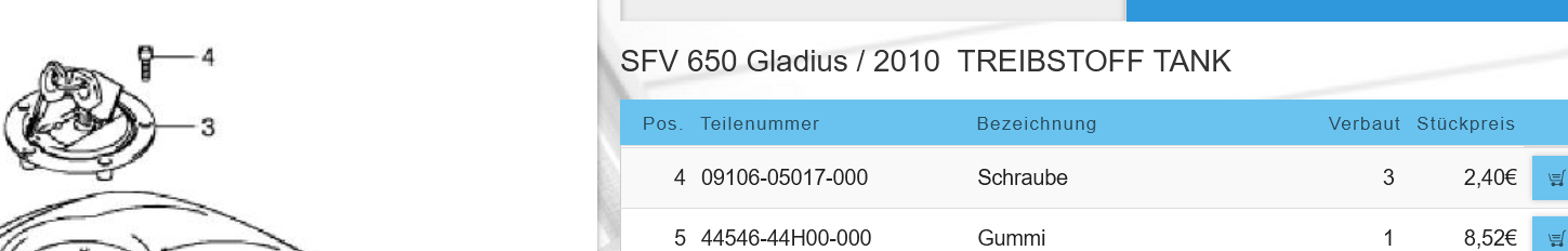

Hallo allerseits .. hab eine Gladius Modell 2010 mit Tankring gekauft und wollte den gestern abbauen .. orginalschrauben angeblich dabei .. allerdings kein Fünfersatz. Jetzt hab ich in der Teile-DB gesehen, dass nur 3 Schrauben verbaut sein sollen .. was ist den in den anderen beiden Löchern?

Die sind vom Tankring.

Mit Tankring mein ich übrigens den Evo von SW-Motech .. hatte versucht diese beiden kürzeren Schrauben in die beiden Löcher zu übernehmen .. schien mir nicht zu passen .. wollte nichts verhunzen und lieber erstmal fragen. War auch der Meinung, dass diese sich farblich etwas unterscheiden .. müsste ich aber nochmal genauer schauen.
Also 3 lange Inbus als Hauptschrauben und dann die zwei kürzeren aus dem Tankring .. korrekt so?
Warum steht denn aber im angehängten Bild nichts von 5 Schrauben?

Die Tankdeckel sind nur mit 3 Schrauben fest. Die andern sind nur Attrappen. War schon immer so.
Bei den alten SV (meine ist 99er) scheinen es 8 Schrauben zu sein. In echt sind es nur 4...

Stimmt beim ersten Foto sieht man eigentlich nur die Fake-Schrauben und gar nicht die Befestigungsschrauben. Irritierend für mich ist, dass ich eine Tüte mit Rückbauschrauben erhalten habe die gar nicht zum Rückbauprojekt passt :-)
